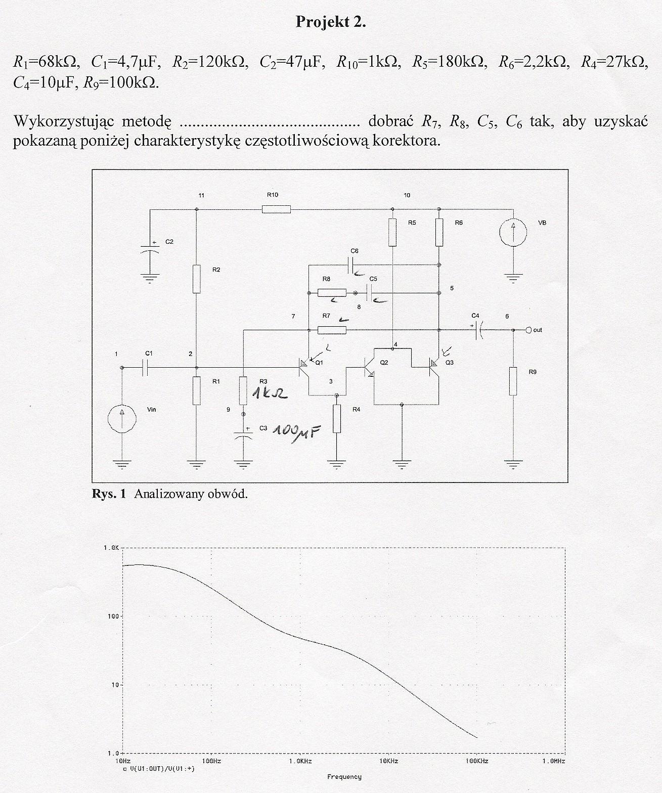

    Witam serdecznie, szukam pomocy w rozwiązaniu n/w zadania.
    Mam już narysowany układ w pspice schematic. Symiulacja wychodzi. Ale wykres niejest taki jak powinien. Co muszę zmienić ,dodać, czy usunąć żeby wyszedł wykres na rysunku poniżej układu.
    Dziękuje bardzo za pomoc. Dołączam rysunek , pliki w schematicu co udało mi sie zdziałać.
    Dzięki za pomoc jeszcze raz.
    https://obrazki.elektroda.pl/66_1264336386.jpg

    A próbowałeś wyznaczyć impedancję elementów R7, R8 i C5 i C6 ?
    I tak na moje oko to
    R7=500K
    R8=47K.
    C5=0.16/(47K*1Khz)=3.3nF
    C8=[0.2/(1-0.2)]*C5=820pF
