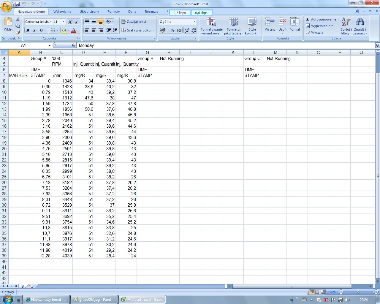

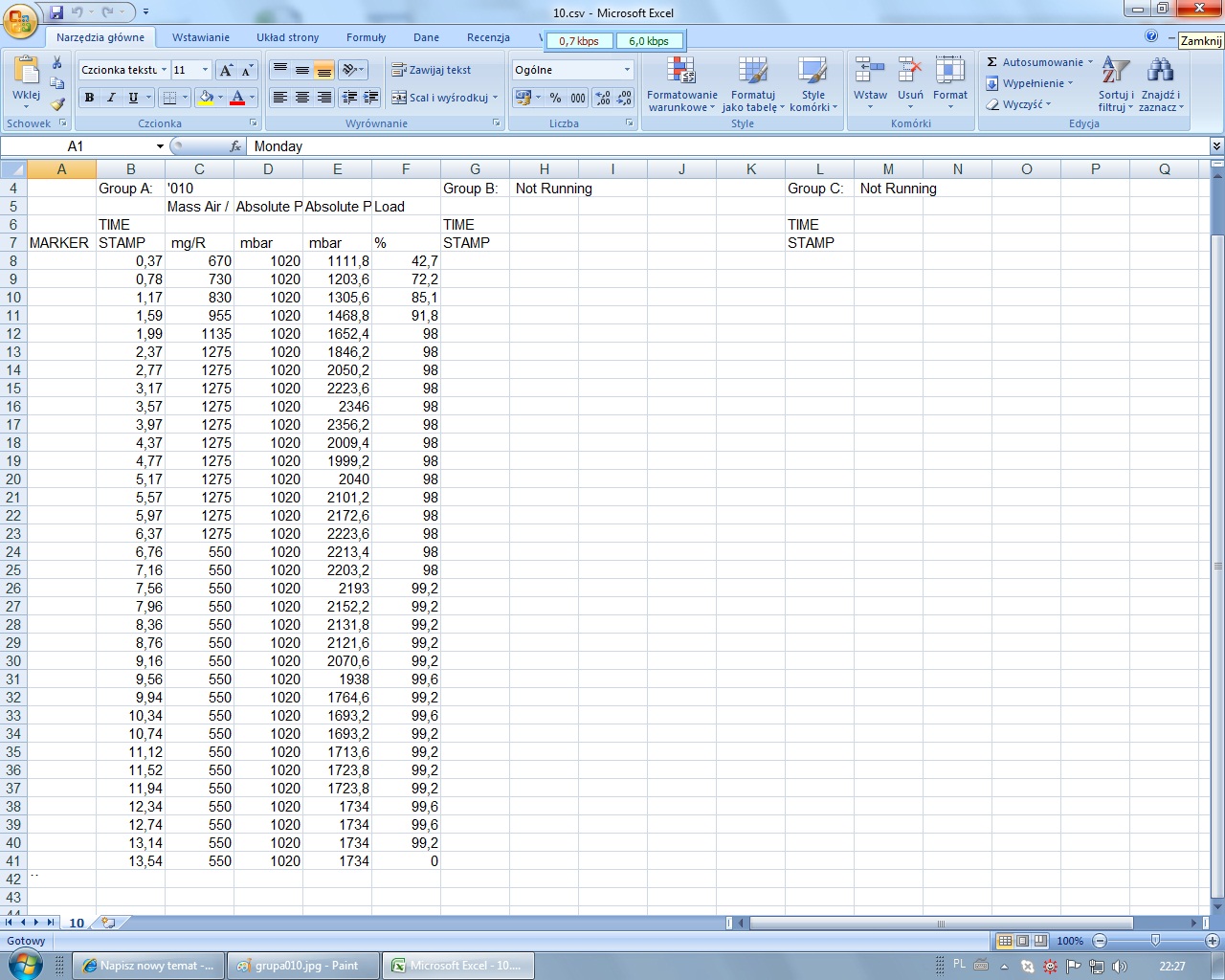

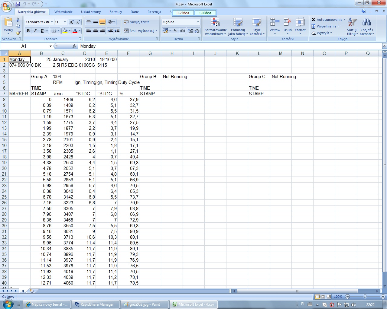

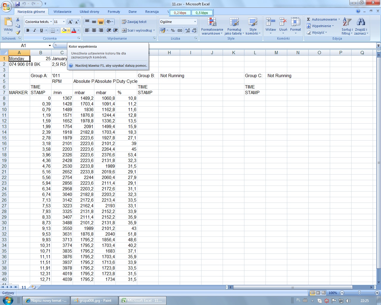

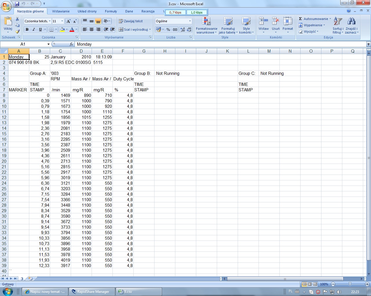

    Witama mógłby ktoś zanalizować logi dynamiczne? Vw Lt 2.5 TDI 80kw Silnik ANJ.
    Problemy? Stan awaryjny przy pewnej prędkości obrotowej.
    Przepływka wymieniona na Lucasa, turbina wymieniona na używke, czujnik ciśnienia doładowania wymieniony i dalej to samo. Oczywiście wszystkie filtry itp tez wymienione.
    Vw Lt 2.5 TDI 80kw Silnik ANJ - prosze o analize logów Vw Lt 2.5 TDI 80kw Silnik ANJ - prosze o analize logów Vw Lt 2.5 TDI 80kw Silnik ANJ - prosze o analize logów Vw Lt 2.5 TDI 80kw Silnik ANJ - prosze o analize logów Vw Lt 2.5 TDI 80kw Silnik ANJ - prosze o analize logów
    Z góry dziękuje i POzdrawiam

    Tnie paliwo. Przepływomierz do wymiany. Wypnij wtyczkę z przepływomierza i przejedź się powinien jechać lepiej...

    Chodzi o to że przepływka była wymieniona na nowa Lucasa, przed wymiana byly te same objawy. Na kompie wychodzi bład 17553 przerwa lub zwarcie z plusem(da sie skasowac ale za jakis czas znowu wraca). Ale jak to sprawdzic który jest zawrty z którym? Tak na oko porobiłem takie pomiary:

    Na moje ktos robił program w kompie, jakis nie udolny cos zbabrał,widac to po żądanym cisnieniu,2,1 bara program seryjny ma 1.9 max i dawka paliwa tez podniesiona. Musisz jechac do tunera i niech zrobi pożądny program lub wgra seryjny.
    program jest w porządku,Lt ma takie wymagania w mapie.Dodatkowe pytanie,czy po przejściu w tryb awaryjny dochodzi do tak drastycznego spadku mocy że jest ciężko ruszyć z miejsca?
