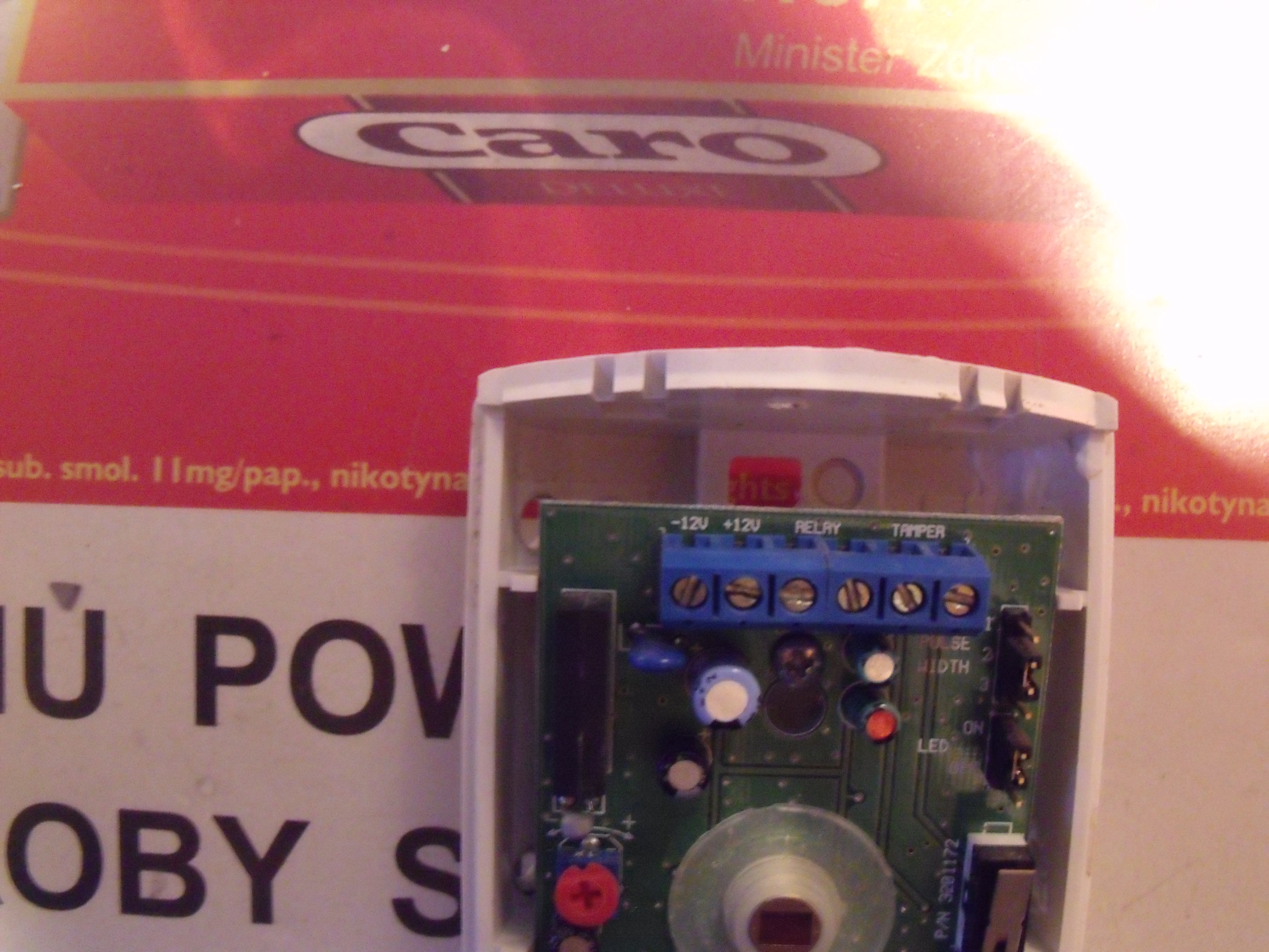

    Witam. Próbuję podłączyć czujkę ruchu do Expandera GSM. Niestety nigdzie nie mogę dostać opisu czujki.Chodzi mi o opis zacisków w czujce.

    12+ 12- zasilanie
    relay podłączone pod przekaźnik - o to ci chodzi prawdopodobnie w konfiguracji czujka wykrywa i przekaźnik robi przerwę w obwodzie
    temper dwa piny sabotażowe podłączone do mikro styka

    W GSMie ustawiasz linię jako NC, sabotaż również NC. Polecam podłączyć 12V i poćwiczyć z miernikiem (omomierz). ;)

    Podłączyłem 12v i na pozostałych stykach nie ma żadnego napięcia. Czyżby czujka była walnięta? Wykrywa ruch bo dioda się zapala i gaśnie.

    Tam nie ma być napięcia , na zaciskach RELAY gdy czujka je naruszona będziesz miał rozwarty obwód(NO) podczas normalnej pracy będzie NC (zwarcie) , tak samo na zaciskach TAMPER rozwarte gdy otwarta czujka, oczywiście do zacisków +12 i -12 podłącz napięcie

    Dziękuję wszystkim za pomoc.
    ćzujka działa.
