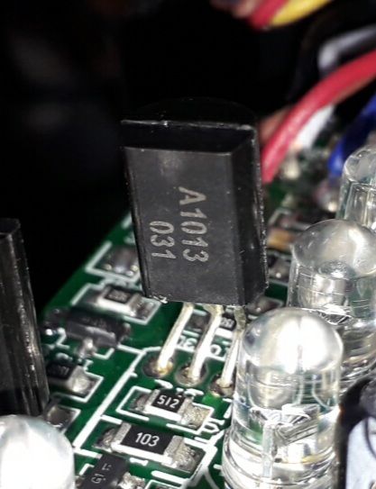

    Witam i odgrzewam.
    Szukam tranzystora to kontrolera roweru elektrycznego. Jego oznaczenie to A1013 031.
    Założyłem temat na naszym forum.
    https://www.elektroda.pl/rtvforum/topic4013004.html#20806956
    zdjęcie tranzystora:
    Tranzystor oznaczony jako A1013 031 na płytce drukowanej.
    Widzę, że niektórzy koledzy mają katalog w głowie. Może znajdzie ktoś chwilę... Potrzebuję kupić takie cudo, co najmniej 2 szt. Nie bardzo mogę znaleźć taki sam a nie wiem jak dobrać zamiennik. Wymienić potrafię tylko nie wiem na co.
    Dzięki i pozdrawiam.

    Tranzystor 2SA1013 oryginał do kupienia na stronie lewandowscy.pl
✨ Tranzystor A1013 stosowany w telewizorze Axxion 5014 (około 15 cali) to najprawdopodobniej japoński tranzystor 2SA1013, będący wysokonapięciowym tranzystorem krzemowym typu PNP. Parametry techniczne to U(CBO) = 160 V, I(C) = 1 A, P(MAX) = 0,9 W. Obudowa jest podobna do BC337, lecz z innym układem wyprowadzeń (E, B, C zamienione miejscami). Zalecane jest stosowanie oryginalnego tranzystora 2SA1013 ze względu na niską cenę i pewność działania. Możliwe zamienniki to 2SA1249, 2SA913, BFT19, BFT28A-C, jednak różnice w wyprowadzeniach mogą wymagać uwagi. Wymiana tranzystora powinna być poprzedzona sprawdzeniem stabilności napięć i kondensatorów elektrolitycznych po stronie pierwotnej przetwornicy, gdyż uszkodzenie A1013 może być skutkiem problemów z zasilaniem. Tranzystor 2SA1013 jest dostępny w sklepach elektronicznych, np. na stronie lewandowscy.pl. Dodatkowo, oznaczenie A1013 pojawia się także w innych zastosowaniach, np. w kontrolerach rowerów elektrycznych, jednak w takich przypadkach należy zweryfikować specyfikację i dostępność zamienników.
