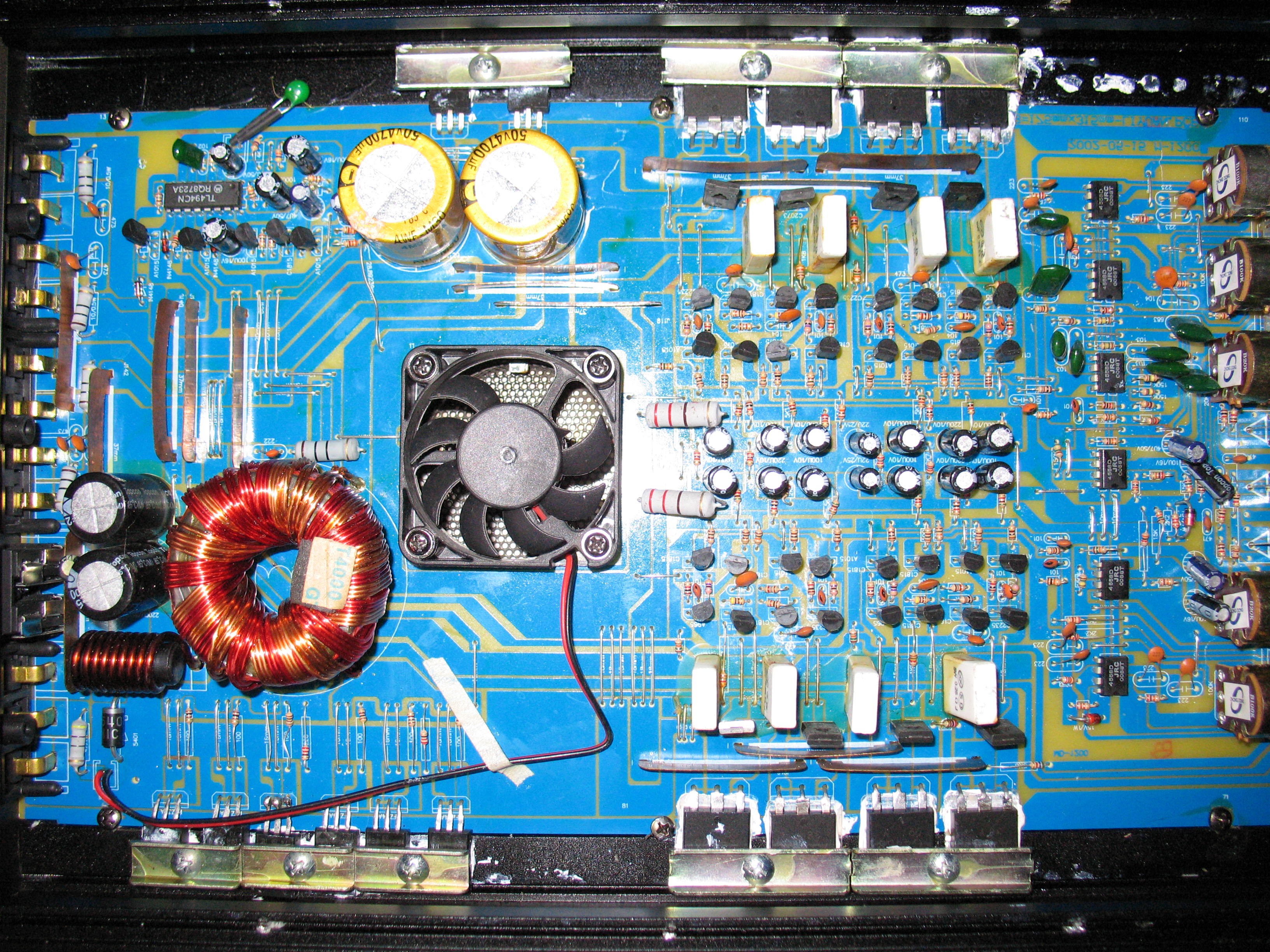

    chciałem sie dowiedzieć czemu mój wzmacniacz nie ma dzwięku wczesniej padło zasilanie
    to naprawiłem natomiast po obu stronach nie ma sygnału dzwieku nie mam schematu a moze ktoś miał ten sam problem co ja wiec niech cos wiecej napisze wysyłam w załaczniku zdjecie wzmacniacza.

    skoro ,twierdzisz iż zasilanie naprawiłeś, to sprawdż zasilanie m.cz czyli +/-15V na diodach zenerkach są takie dwie( duże czerwone z czarnym paskiem). Zasilaja wzmacniacze operacyjne (te małe 8 nogowe )sprawdz czy jest napięcie na końcówkach mocy .Powinno być+/-25 do+/-30V.Powinno być symetryczne.Jesli nie jest sprawdz sprzęg masy.I pamiętać należy iż wymieniamy WSZYSTKIE tranzystory w przetwornicy.Sprawdza sie to w praktyce a zaniedbanie tej kwestii może utłuc resztę dobrych elementów.Pozdrawiam.

    I załącz zdjęcie zgodnie z regulaminem...chcesz pomocy, a za transfer chcesz punkty...

    oki wszystko pomierze tak opisane zostało jak cos dam znac w kazdym razie dziekuje za pomoc

    Otóż mam taki sam wzmacniacz i po podłączeniu go miga dioda czerwona protect.Nie mam pojęcia gdzie co sprawdzić miernikiem żeby ewentualnie wykryć usterkę, nie wiem która to dioda zenera itp(miernikiem się umie jakby co obsługiwać po prostu nie znam się na takiej elektronice).Jeśli by ktoś mógł mi powiedzieć(na podstawie zdjęcia które zamieścił gumiarz) gdzie mam przystawić kable od miernika byłbym bardzo wdzięczny.Co uzyskałem niezwłocznie napisze w celu ustalenia ew. usterki.

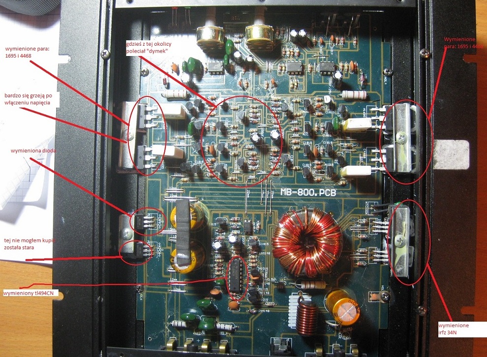

    wpadł mi w ręce Voice Kraft 800, (wiem że to bubel, ale taki się trafił...) z świecącą się diodą protect, więc wymieniłem końcówki parami (1695 i 4468), wymieniłem IRFZ34N x2, TL494 i jedną diodę (bo drugiej nie mogłem dostać). Po pierwszym podłączeniu po paru sekundach poleciał dymek mniej więcej z miejsca zaznaczonego na zdjęciu (mniej więcej bo był skręcony i z tej kratki w obudowie się wydobył) od razu go odłączyłem. Teraz już nie świeci protect, ale z jednej strony bardzo się grzeje i nie ma dźwięku...
    Proszę o jakąś podpowiedź co jeszcze można zrobić, co pomierzyć, sprawdzić, może uda się go ożywić...?
    Z góry dzięki za odpowiedzi.

    A może teraz miernik do ręki? Czy wymieniamy znowu "na pałę"? Bo o pomiarach jakoś nic nie piszesz.

    Jarecki669 - dzięki za zainteresowanie. Wiesz, nie jestem elektronikiem, ale czasem w wolnej chwili lubie sobie coś podłubać. Nie wiem co tam mierzyć, bo się na tym nie znam, ale chętnie się czegoś naucze. Poczytałem troche co tam sie mogło zpalić i kupiłem wszystkie możliwe tranzystory (i tak były tańsze niż sama przesyłka, więc dużo nie ryzykowałem). Jak możesz mnie troche poprowadzić z tym miernikiem co mam pomierzyć to będę wdzięczny.

    Na początek sprawdziłbym poprawność pracy przetwornicy - czyli okolice diod prostowniczych. Podnieś zasilanie do końcówek mocy i sprawdź czy są poprawne zarówno "+" jak i "-".
