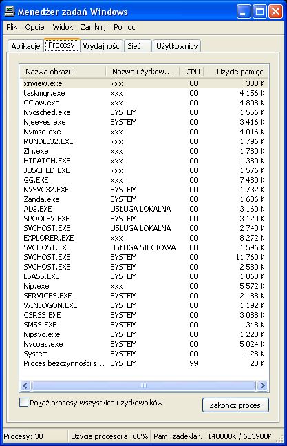

  • #8 759978
    Sebeq
    Posty: 6
    Mi natomiast wogóle nie jest do śmiechu, a co to jest proces bezczynności to akurat wiem chociaż nie jestem ekspertem.
    Jak widać na załączniku bezczynność 99%, użycie procesora 60%.
    Wiem że to diwne ale takie są fakty, a ja nie znajduje rozwiązania.

    Daj zrzut ze Startera bo Menedżer zadań nie pokazuje wszystkiego nawet po zaznaczeniu opcji "pokaż procesy wszystkich użytkowników"a te 60% jest faktycznie nieciekawe.

    To jest zrzut ze startera, ale nie wiem czy o to Ci chodziło i przepraszam, ale nie wiem narazie jak zastosować się do twojej sugesti oddnośnie zrzutów.
    Obciążenie CPU 100% na AsRock K7S8X, Duron 1600, Win XP HE - co robić?
  • #11 760755
    Robert B
    Posty: 22594
    Pomógł: 2027
    Ocena: 1412
    O rany! Ale tego! Czy ten Norman to antywirus? Okropnie żre.
    Co to jest:
    alg.exe
    htpatch.exe
    No to jeszcze autostarty - dowiemy się może co wywołuje 2 razy rundll.exe i 4 razy svchost.exe.
    Wyłącz trochę usług (typu "aktualizacje automatyczne" itp.
    Obrazek, jak jest za szeroki to nie mieści się na stronie, ale to drobiazg.

    4 razy svchost - to się zdarza.
    2 razy rundll.exe - tego nie powinno byc, to nakładka na W98?
    alg.exe - to Z.A.

    alg.exe jest odpowiedzialny za dzialanie uslugi "Usługa bramy warstwy aplikacji". Nie jest to nic groznego, bo od samego Billa G. :wink:

    HTPATCH.EXE To ty zostaw w spokoju bo jest to SiS video driver-"htpatch.exe" jest SiS AGP patch [Silicon Integrated Systems Corp. (SiS)]
    a moze Antyvir w ukryciu sobie na twardzielu mieli. sprawdz w ustawieniach.
    jusched.exe Firma "SUN" - Javaupdates
    TO Nalezy do Norman AV:cclaw.exe, nipsvc.exe, nip.exe, zlh.exe, nvcoas.exe, zanda.exe, nvcsched.exe, nymse.exe, njeeves.exe,
    ( ZLH.EXE ) Windows Startup Online ® Repository. ... Filename:
    ZLH.EXE. Program Title: Norman ZANDA
    nvsvc32.exe Process: NVIDIA Driver Helper
    csrss.exe Process: Client/Server Runtime Server Subsystem
    Zamknij na pasku lub zdeinstaluj tego AV
    Menedzer zadan wyglada na czysty (Obciazenie Proca 60%)
    zmien anty-wira + nowe update przeskanuj twardziela
