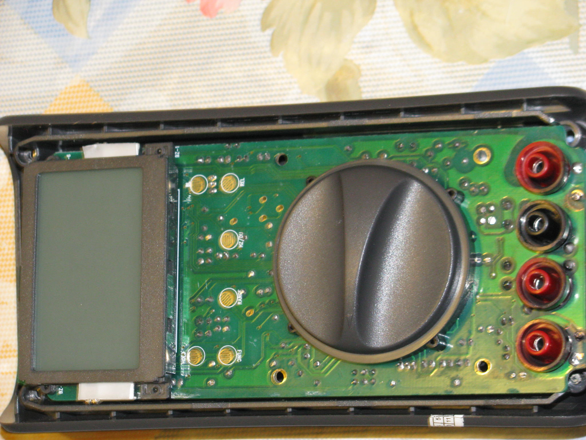

    Witam mam pytanko czy da rade naprawic miernik V&A va19 . Otoz z racji ze nie mialem miernika w rece ladnych pare lat pomylilem sie i chcialem zbadac prad w gniazdku ,polaczylem kable na 10A niestety nie bylo na tym zlaczu bezpiecznika no i walnelo prawdopodobnie mialem ustawione na omomierzu . I teraz problem wyswietlacz miernika praktycznie nie reaguje i moje pytanie czy jest ktos w stanie na tym forum podjac sie naprawy oczywiscie odplatnej to chetnie wysle (ten drut kolo zlaczy ma oznaczenie r31)

    Jak wsadziłeś kable do gniazd amperomierz i potem chciałeś zmierzyć "prąd " w gniazdku to po prostu zrobiłeś zwarcie w gniazdku tym miernikiem. I nie ma tu znaczenia czy przełącznik zakresów był ustawiony w innej pozycji.
    Ten drut to jest rezystor - bocznik do pomiaru prądu.
    Czy na płytce widać jakieś wypalenia ? Bo zdjęcie jest niewyraźne.
    Ile lat ma te miernik i ile kosztował ? Bo może taniej będzie kupić nowy.
    Naprawa kosztuje o ile w ogóle będzie możliwa.

    Wypalenia widać tylko w okolicy tego bocznika, a miernik kosztuje ponad 200zł i mam go bardzo, krótko, kilka dni.

    Czy wyświetlacz miernika pokazuje cokolwiek ? Na przykład same zera.
    Czy nie działa na żadnej funkcji i na żadnym zakresie ?
    Umiesz zrobić wyraźniejsze zdjęcie ?
    Daj również zdjęcie z drugiej strony płytki drukowanej jak również od strony czołowej miernika aby dowiedzieć się dokładnie jaki to miernik, jakiej marki i jaki model.

    miernik pokazuje tylko kropke i jednostki ale tylko przy ustawieniu wilgotnosci, temp,oraz dB, przy omomierzu,voltomierzu,amperomierzu i Hz pokazuje tylko poziom baterii , dodaje jeszcze kilka zdjec

    Myślę, że padł chip i nie ma co wysyłać tego miernika do naprawy. Jeśli na wyświetlaczu są tylko symbole i kropki to niestety chip nie pracuje.

    Mnie też to wygląda na padnięty układ scalony, wygląda na jakiś specyficzny scalak producenta - nie jest to zwykły przetwornik stosowany w większości tanich mierników, więc szanse na naprawę nikłe. Trzeba by wymienić całą płytę.
