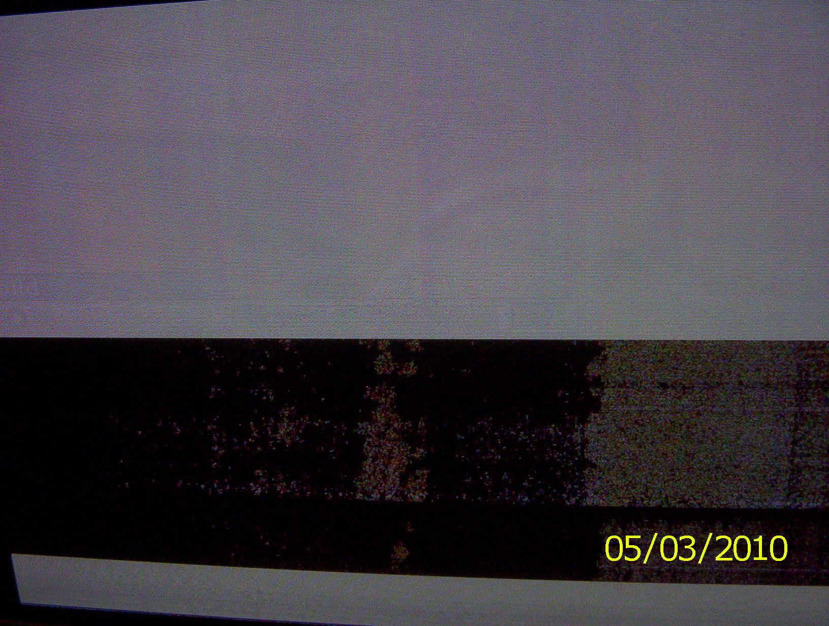

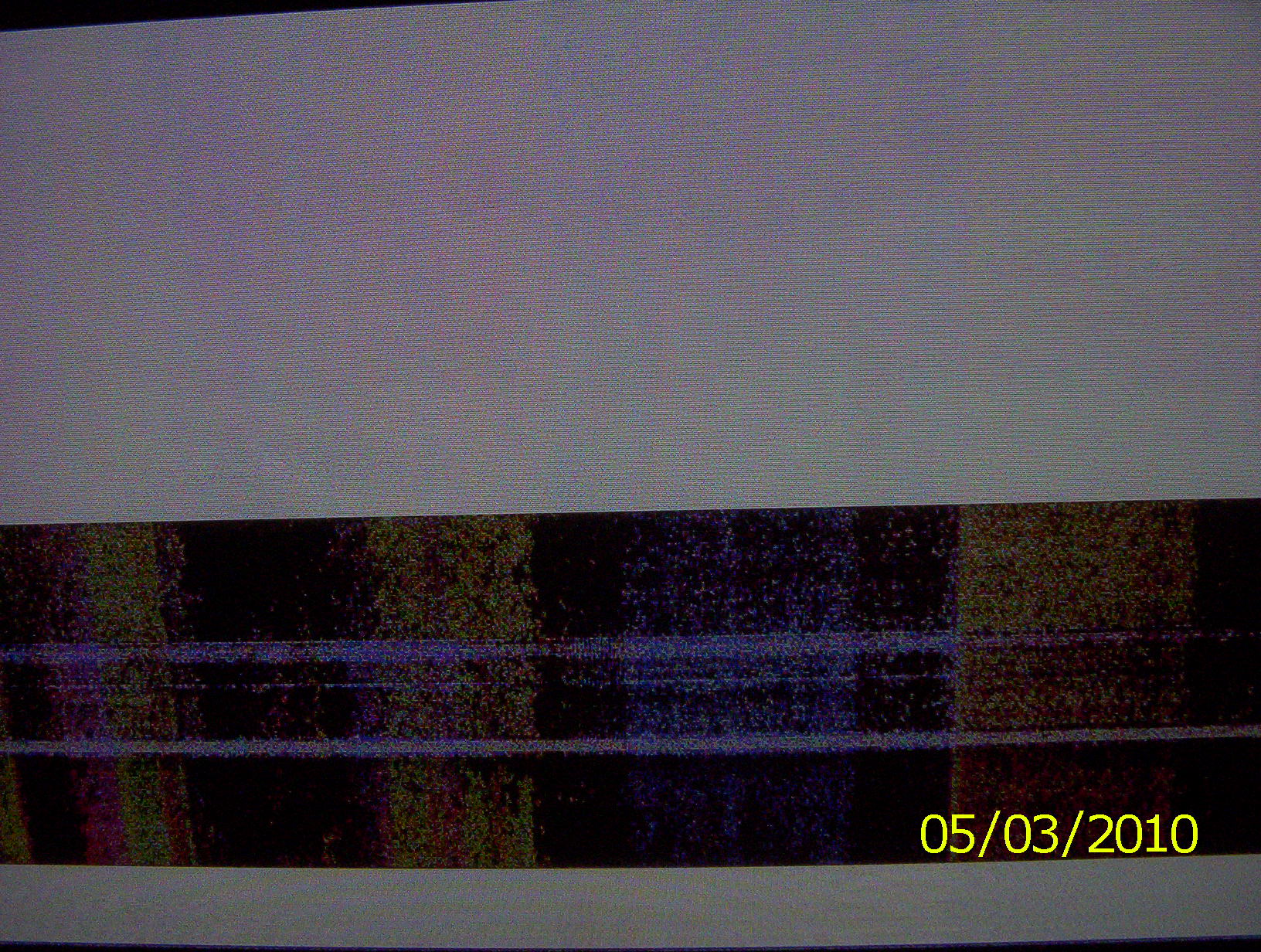

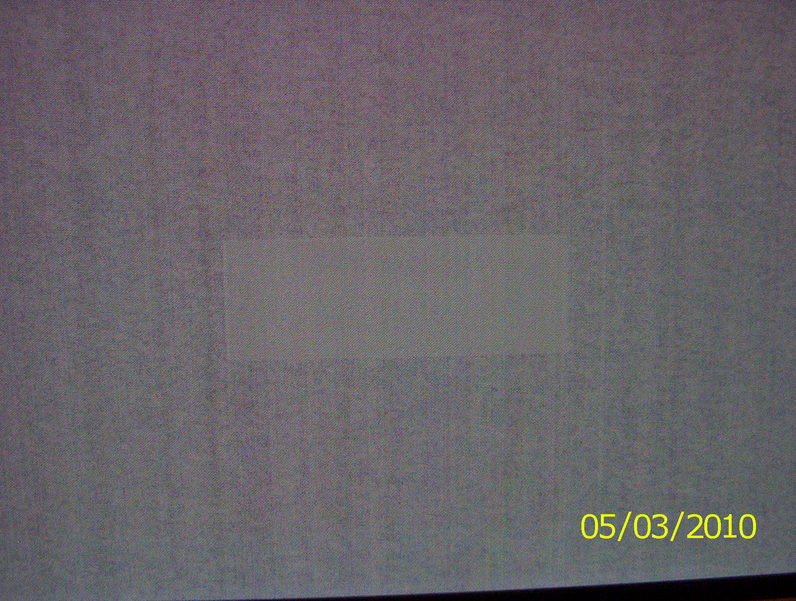

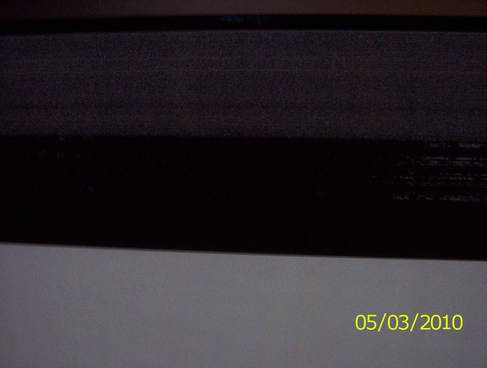

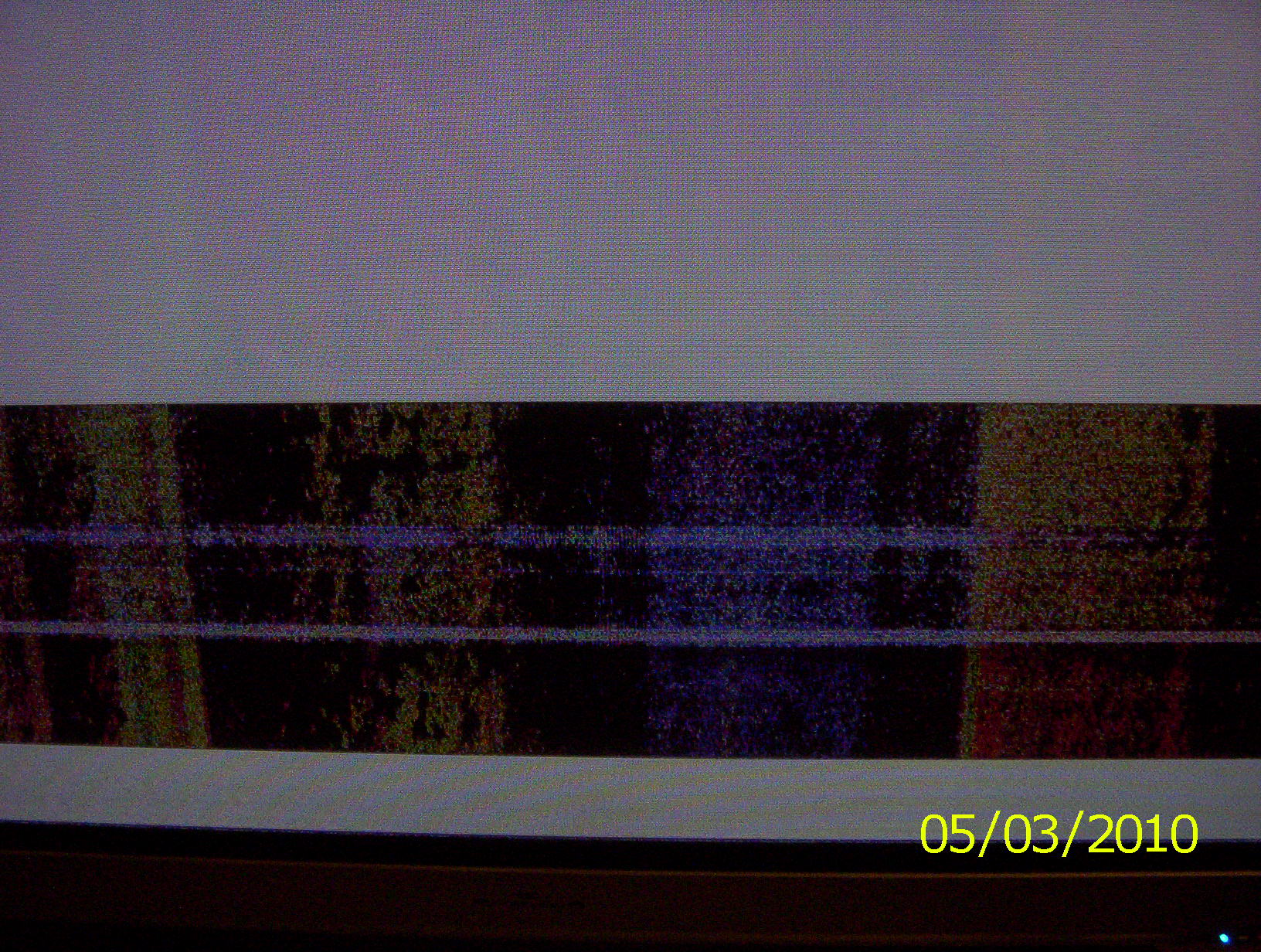

    Wczoraj zrobiłem zdjęcia .
    Taki jest obraz:
    Plazma Phocus PDP42V6 - brak obrazu po wymianie modułu ZSUS, co z YSUS?
    tak z odłączonym górnym Y-DRV :
    tak z odłączonym dolnym Y-DRV :
    na dolnym czarnym pasie dropy pokazują się razem z treścią obrazu która jest wyświetlana na górnej części.
