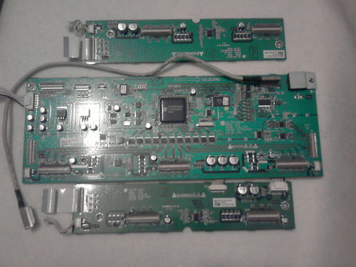

    Witam!
    Proszę o sugestię , brakuje mi około 30cm obrazu po lewej stronie patrząc od przodu.Brakuje mi koncepcji, proszę o sugestię.Z góry dziękuję.

    Piszę dopiero teraz bo złamałem nogę i nie było mnie w domu.Brakująca część obrazu jest całkowicie czarna.

    Można i tak jak na tym krótkim filmiku
    http://fishki.net/comment.php?id=46299
    Napisz dokładnie jaki panel i jakie moduły.
    -może zły kontakt,złacze ,wtyk a może i "padł" moduł
    Phocus to składak róznych firm ,więc napisz co masz w środku.

    Małem początkowo uszkodzony YSUS i drivery V ,po ich wymianie (usterka ta była ewidentna) pojawił się pełny raster , jednak nieostry , a po chwili pojawił się ostry raster jednak bez opisanej części obrazu.Moduły podaję tylko te które mogą być uszkodzone:
    LGE PDP 040130
    MODEL 42V6
    BOARD CTR_LVDS
    PARTNO: 6870QCE14BE
    LOC NO 1XXX
    LGE PDP040218
    MODEL 42V6
    BOARD ZSUS
    PART NO6870QZE013C
    LOC NO3XXX
    Dalszy ciąg informacji ,a zarazem pytania: który z podanych modułow jest bardziej prawdopodobnie uszkodzony , a być może jest tak jak jeden z Kolegów sugeruje jakiś drobiazg łatwo pomijalny czyli łącze itp.
    Dziękuje wszystkim za zainteresowanie oprócz tego filmiku, to nie jest rozwiązanie problemu.
    Pozdrawiam!

    Dla mnie masz wadliwy Logic.* 6871QCH046B dla 42v6
    -scalak IC1 (lutowanie)
    lub
    CTRL (6871QCH034A) plasmy LG, Toshiba, Philips Ref: 6870QCE014B.
    Francuski biuletyn podaje dane dla kit"u naprawczego
    KIT VIDEO 6870QSE009C - 6870QME007C - 6870QCE014B

    Okazało się że pod jedną z taśm łączących driver X z matrycą przebite są trzy z czterech chpów umieszczonych na tej taśmie.Ponieważ jest to nienaprawialne, wymiana matrycy była nieopłacalna, odbiornik przeznaczono na dawcę podzespołów.Niniejszym zamykam temat.Dziękuję wszystkim za zainteresowanie i próby pomocy!
    Pozdrawiam!
