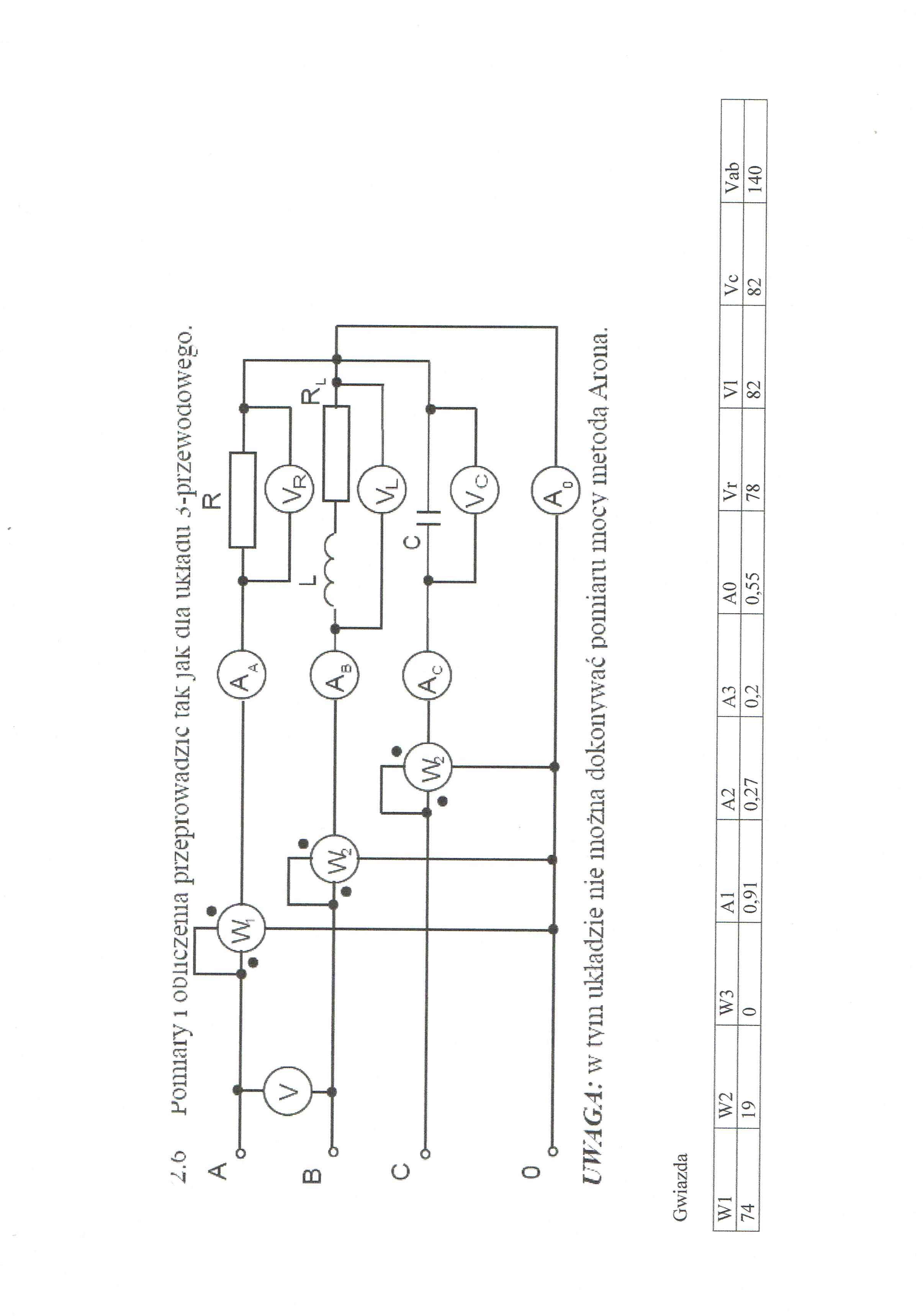

    Chciał bym się zapytać czy dobrze wykonałem obliczenia impedancji cewki i rezystora połączonych w szereg.
    Na zajęciach dokonywałem pomiaru w układzie 3-faz połączony w gwiazdę:
    https://obrazki.elektroda.pl/23_1265889277.jpg
    Moje obliczenia:
    P=U*I*cosφ (φ-kąt pomiędzy napięciem i prądem)
    P/U*I=cosφ , 19/0,27*82=0,86
    cos0,85=31°
    Z=U/I, Z=82/0,27, Z=303Ω
    XL=Z*sinφ
    XL=303*0,51
    XL=j156Ω
    XL=ωL
    L=XL/ω
    L=156/2*3,14*50
    L=0,5H

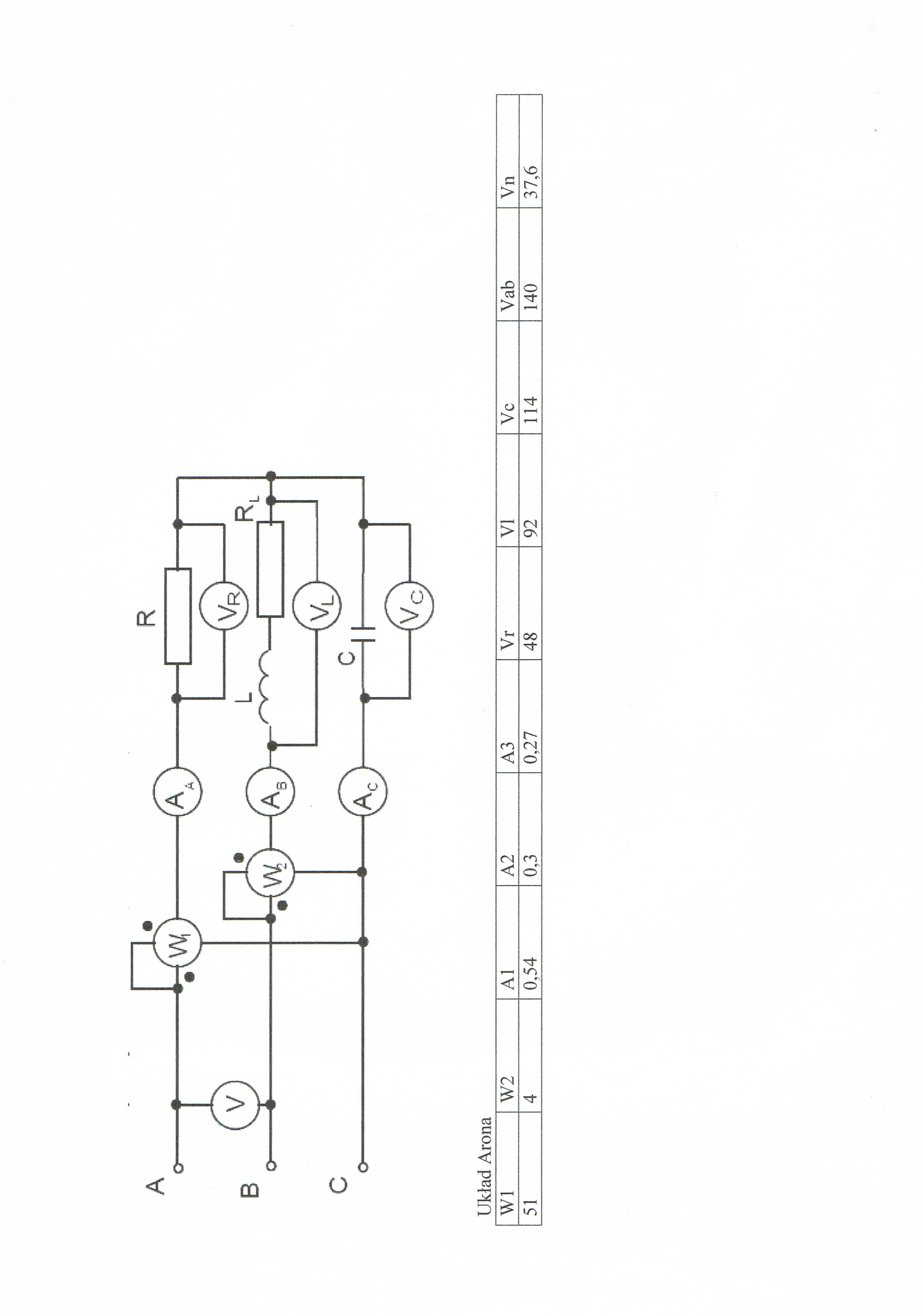

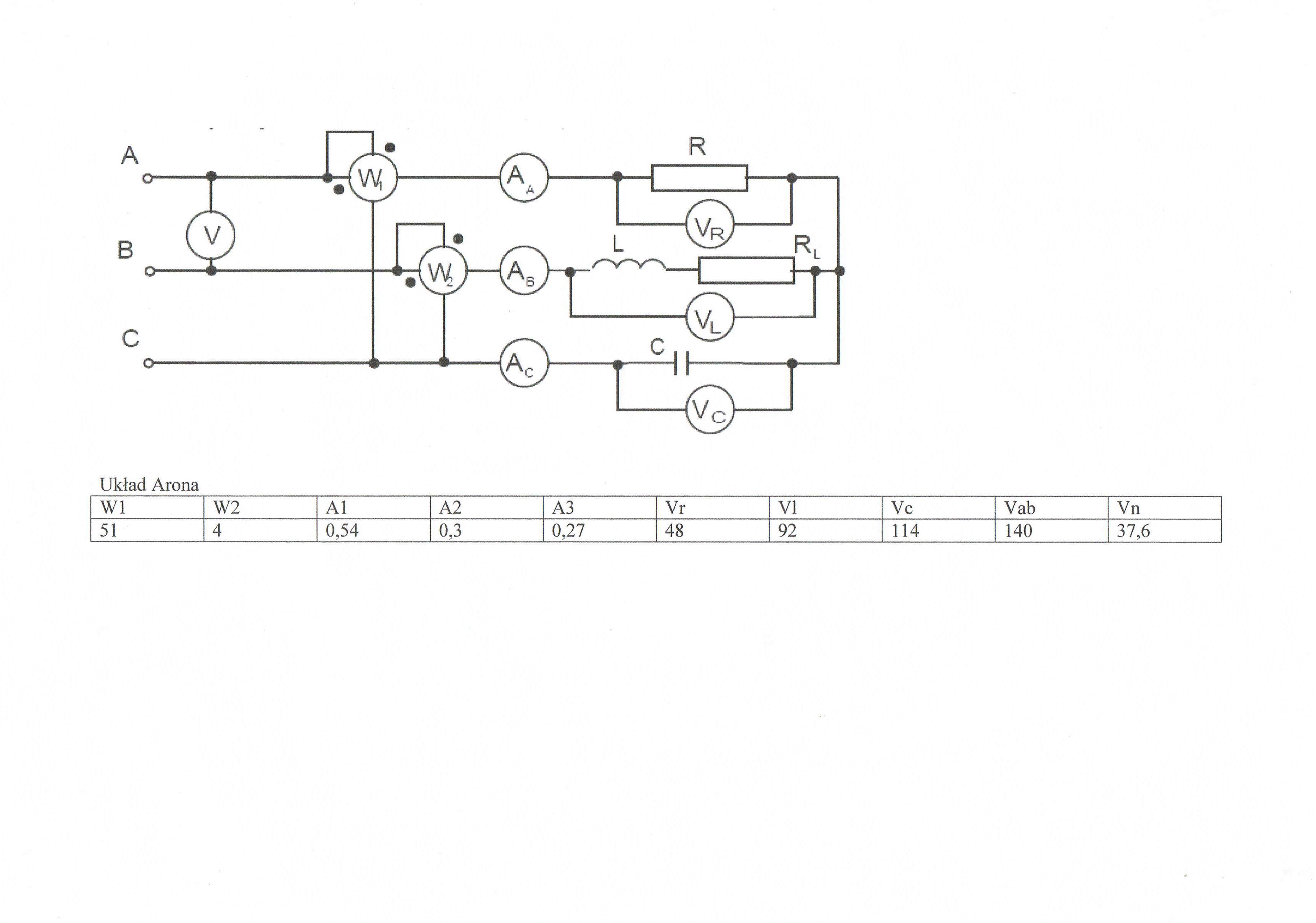

    I czy jeśli obliczenia te są dobre to czy w układzie arona będą wyglądały tak samo??
    Ukł. arona:
    https://obrazki.elektroda.pl/77_1265890241.jpg

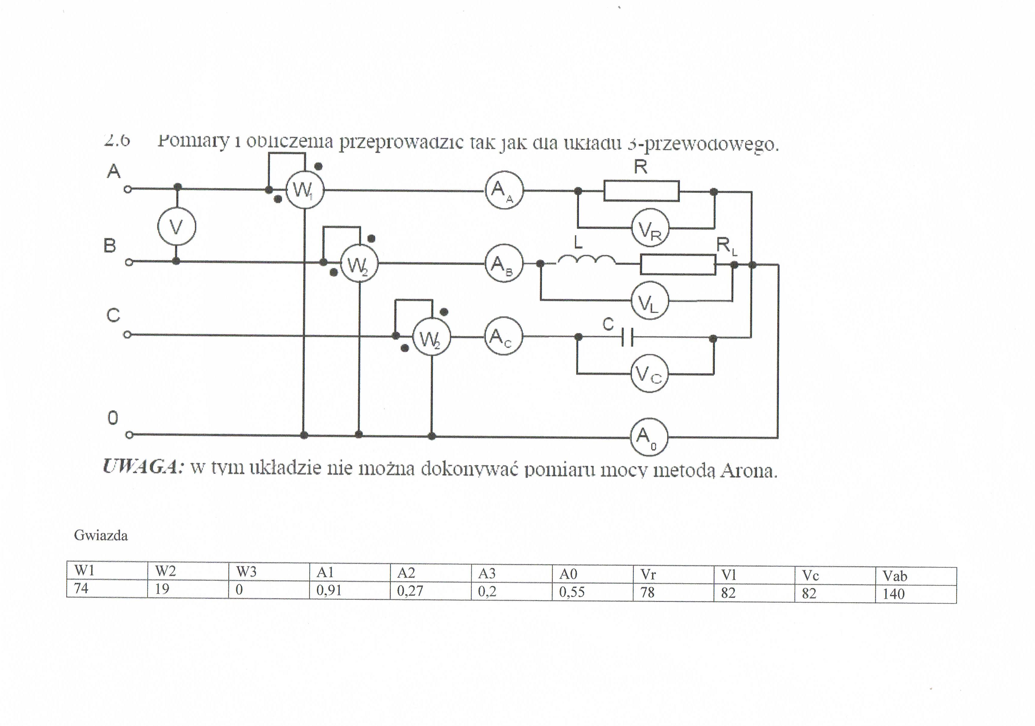

    Faktycznie napisane to było trochę chaotycznie, więc poprawiam.
    Ukł. 3-faz poł w gwiazdę:
    https://obrazki.elektroda.pl/87_1265893065.jpg
    P2=UL*I2*cosφ, (φ- kąt przesunięcia fazowego pomiędzy UL a I2)
    Cosφ= P2/ (UL*I2)
    Cosφ=0,85
    Cos(31۫)=0,85
    ZL= UL/ I2
    ZL=82V/0,27A
    ZL=303 Ω
    XL=ZL*sin(31 °)
    XL=303 Ω *0,51
    XL=j156 Ω
    XL= ωL
    L=XL/ω
    L=156/2*3,14*50
    L=0,5H
    Układ Arona:
    https://obrazki.elektroda.pl/56_1265893121.jpg

    Ukł. 3-faz poł w gwiazdę [należy dodać: z przewodem zerowym, czyli 4-ro przewodowy - dop. Quarz]:
    Czy dobrze obliczyłem impedancję cewki i rezystora w układzie 3-fazowym?
    Cosφ= P2/ (UL*I2)
    Cosφ=0,85
    Cos(31۫)=0,85
    ZL= UL/ I2
    ZL=82V/0,27A
    ZL=303 Ω
    XL=ZL*sin(31 °)
    XL=303 Ω *0,51
    XL=j156 Ω
    XL= ωL
    L=XL/ω
    L=156/2*3,14*50
    L=0,5H
    Układ Arona:
    W Twoim protokole są niejednoznaczności, na schemacie masz oznaczone amperomierze; AA, AB, AC, natomiast w tabeli jako; A1, A2, A3, również w tabeli jest Vab a co jest na schemacie?
    Taki 'drobiazg', jak małe literki w jednym miejscu a wielkie litery w drugim, to już nie wspomnę ...
    Wykonałem obliczenia za pomocą mojego pulpitowego liczyka - bez podania wzorów, oraz dopisania jednostek jak i zaokrąglania wyników - a co jest co, to dochodź sobie sam:
    82/0,27=303.703703703704
    19/(82•0,27)=0.858175248419151
    (180/Π)•arccos(19/(82•0,27))=30.8876868585302
    (82/0,27)•√(1-(19/(82•0,27))²)=155.90837298654
    (82/0,27)•√(1-(19/(82•0,27))²)/(2•Π •50)=0.496271764604455
    Chcę zwrócić uwagę, iż wyniki z pomiarów laboratoryjnych - jakie przedstawiłeś w tabeli - zapisane liczbami o dwóch miejscach znaczących to profanacja pomiarów ... :idea: :cry: ...takie też potem - na ich podstawie - są obliczenia.
