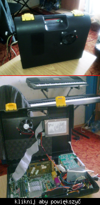

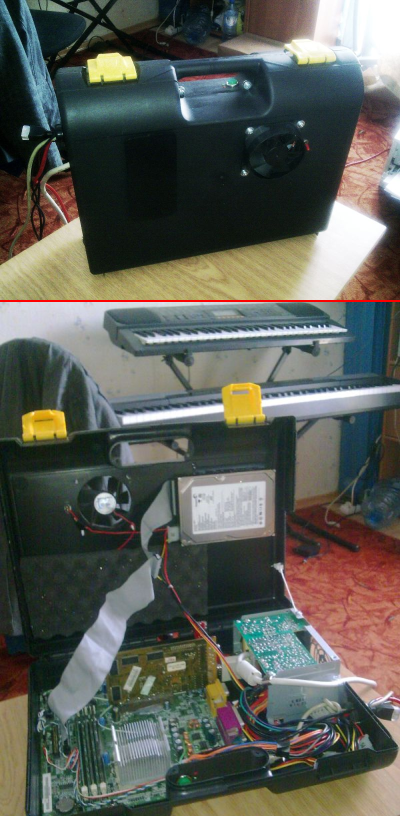

    Złożyłem ze starych części komputer, który ma mi służyć jak emulator syntezatora.
    Jest to duron 1,3Ghz, 512MB RAM DIMM 133MHz, dysk 80GB IDE/ATA.
    Komputer jest w pełni sprawny sprzętowo.

    Sporo czasu minęło i zgodnie z mailową podpowiedzią Elektrody dzielę się z Wami sposobem rozwiązania problemu.
    Otóż problemu nie udało się rozwiązać. Niestety po wielu różnych próbach konieczne było podłączenie cdrom i uruchomienie instalacji systemu z płyty cd.
    Wygląda na to, że nie da się zainstalować w opisanej sytuacji systemu bez podłączenia czytnika nośników i nośnika z samostartującym systemem.
    Pozdrawiam wszystkich i dziękuję za rady.
