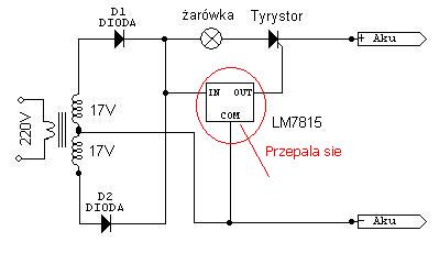

    Tak wiec problem jak w temacie. Ostatnio zrealizowałem układ prostego prostownika opartego na paru elementach. No i zdziwiło mnie jedno...Przy pracy bez obciązenia...akumulatora, przepala mi sie stabilizator 7815. I tu rodzi sie moje pytanie, czy robię coś źle?? Czy ten układ nie moze pracować bez obciążenia?

    Najprawdopodobniej napięcie szczytowe z prostownika przekracza dopuszczalne napięcie wejściowe stabilizatora (IN).

    Podawałem 18 V i 24V (prąd stały) i jest tak samo z aku jest wszystko ok, prostownik ładuje gdy odłaczę prostownik od aku 7815 sie przepala :( Mam dwa transformatory na ten cel jeden daje 18V po wyprostowaniu, drugi 24V po wyprostowaniu , nie mogę odwinąć ani jednego zwoju bo oba są grubo pozalewane lakierem.

    Zmień tyrystor na inny egzemplarz - a jaki typ tam masz?.
    24V to zdecydowanie za duże napięcie dla LM7815.

    W tym układzie żarówka pełni rolę ogranicznika napięcia, tyrystor użyty w tym układzie to Bt151 800R, no ale mi sie wydaje że Lm7815 ma maksymalne napięcie wejściowe coś koło 35V..

    Ale transformator ten pracujący praktycznie na biegu jałowym może mieć napięcie i o 20% wyższe od nominalnego, a wtedy zobacz ile to jest:
    1,2•24V•√2=40.73V
    Podłącz na wyjście - pomiędzy katodę tyrystora a minus - wstępne obciążenie, np .w postaci żarówki 24V/5W - poza tym nie wolno pozostawić podłączonego akumulatora do tego prostownika, a wyłączyć jego zasilanie z sieci - wtedy uszkodzenie LM7815 masz "jak w banku".
    Dlatego też w w obwód pomiędzy wyjście prostownika (katoda tyrystora) a "+" akumulatora należy włączyć odpowiednią diodę prostowniczą.

    Żarówkę masz wstawić przed diodą ! czyli pomiędzy katodą tyrystora, a anodą diody włączonej w szereg z akumulatorem.
