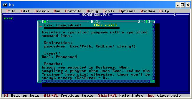

    Widzę, że zebrało się koledze na żarty.
    Ale tak na poważnie :
    [Pascal] Jak uruchomić program exe z poziomu innego programu w Pascalu?
    I proszę nie zapomnieć ograniczyć pamięci zajmowanej przez program 'master', bo inaczej nie program 'slave' nie uruchomi się poprawnie.

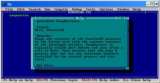

    Już coś znalazłem ale mam jeszcze jedno pytanie.
    O co chodzi z takim zpisem:
    SwapVectors;
    Exec(ProgramName, CmdLine);
    SwapVectors;
    Co robi ta funkcja 'SwapVectors' ?

    Jak pokazuje funkcja help, dla niezaznajomionych z tematem : klawisz F1 w TP i BP, funkcja ta powoduje, że zmienione wektory przerwań, nie są przekazywane do programu uruchamianego poleceniem exec, oraz że nie są przekazywane z powrotem.
    Jeżeli kolega w swoich programach nie przechwytuje żadnych przerwań, to można tę funkcję spokojnie pominąć.

    Też to znalazłem. Wkleiłem do edytora skompilowałem, uruchomiłem i... nie działa. Nie wiem o co chodzi.
    ProgramName to nazwa programu. Czyli pisze np. program1.exe
    CmdLine to ścieżka do programu. Czyli pisze np. C:\
    Po wpisaniu takich danych program1.exe sie nie uruchamia.
    Co robię źle?

    Przecież w tym helpie masz przykład. Przepisz kropka w kropkę to zadziała.
    I pamiętaj że Turbo Pascal jest z ery dos'a więc obowiązują ośmioznakowe nazwy plus ewentualne rozszerzenie.
    PS. Podczas komplilowania programu zawierającego procedurę Exec powinno się zmniejszyć maksymalny rozmiar stosu bo może zabraknąć pamięci - tzn. na początku programu np. {$M $4000,0,0}
