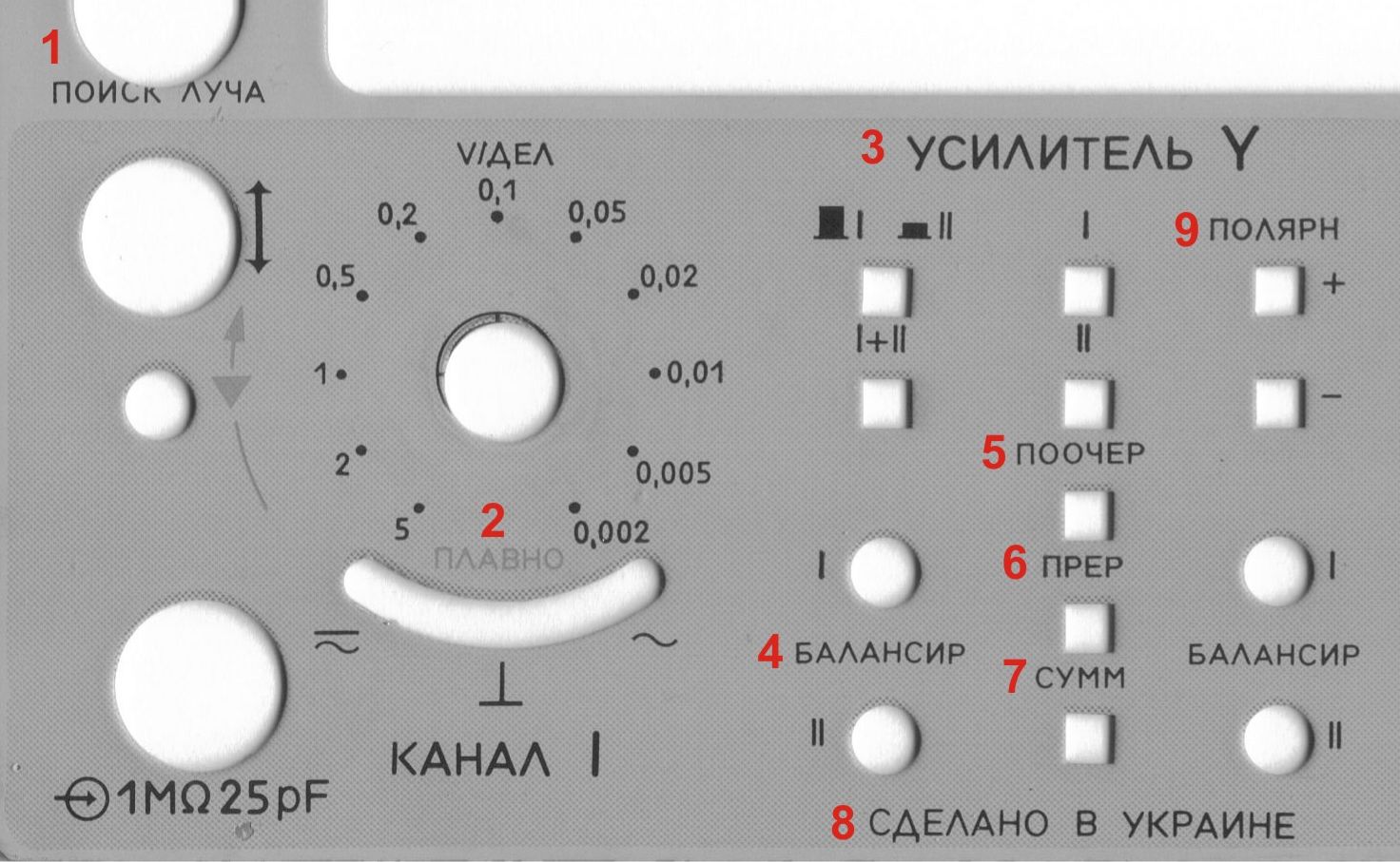

Lewo:
1 - "BEAM FIND" - przycisk lokalizacji promienia/ plamki
2 - "UNCAL" - regulacja płynna w ramach podzakresu, potencjometrem (UNCAL-ibrated). W odróżnieniu od kalibrowanej skokowej - przełącznikiem zakresów V/DIV
Środek:
4 - "BAL/SYM" - balans i symetryzacja. Minimalizacja przeskoku plamki w pionie przy zmianie wartości od najmniejszego do największego podzakresu wejścia oddzielnie dla każdego z kanałów
5 - "ALT" - tryb pracy wzm. Y "naprzemienny" (Alternative)
6 - "CHOP" - tryb pracy wzm. Y "siekany" (Chopped)
7 - "ADD" - tryb pracy wzm. Y "sumacyjny"

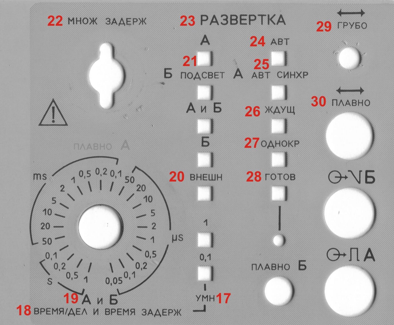

17 - "FACTOR" - wartość stałego mnożnika (wybrany podzakres podstawy czasu A i rozciągu (opóźnionej) B jest "x1" lub "x0,1" w odniesieniu do skali)
18 - "TIME/DIV and DELAY TIME" - Czas/Działkę i Czas opóźnienia
19 - "A and B" - Oscyloskop posiada 2 podstawy czasu zintegrowane w 3-gałkowym pokrętle z czego 2 skokowe: główną "A" i pomocniczą, wyzwalaną z regulowanym czasem opóźnienia "Be".
Dodatkowo jest 3 pokrętło regulacji płynnej podstawy czasu A- potencjometrem (UNCAL-ibrated). W odróżnieniu od kalibrowanej skokowej - przełącznikiem zakresów A TIME/DIV.
20 - "X-Y" - praca w trybie X-Y. Odchylanie poziome uzyskuje się się sygnałem zewnętrznym przyłożonym do pozostałego wejścia kanału (2 lub 1)
21 - "A/B" - tryb pracy podstawy czasu z lupą elektroniczną. Rozciąg B rozjaśnia podst. A, tzn. plamkę odchyla podstawa czasu A, a rozciąg B rozjaśnia (dodatkowo podświetla) w czasie swego trwania trasę podstawy A. Długość rozjaśnianego odcinka zależy od stosunku współczynników czas/dz rozciągu B do podst. A, a jego położenie na trasie A - od ustawienia mnożnika czasu opóźnienia -> 22
Opis dodatkowy:
"A+B MIX" - rozciąg mieszany. Rozciąg inicjuje generator podstawy A, po czym po czasie wyznaczonym przez mnożnik czasu opóźnienia (22) startuje i przemieszcza plamkę rozciąg B
"A" - tryb normalny (nieopóźniona podstawa czasu)
"B" - rozciąg opóźniany, plamkę odchyla i rozjaśnia rozciąg B, którego start jest opóźniony działaniem podstawy czasu A
22 - "DELAY TIME MULT" - płynny mnożnik czasu opóźnienia (DELAY TIME MULT-ipiler). Powinien być w tym miejscu potencjometr t. Helipot z mechaniczną przekładnią i liczydłem

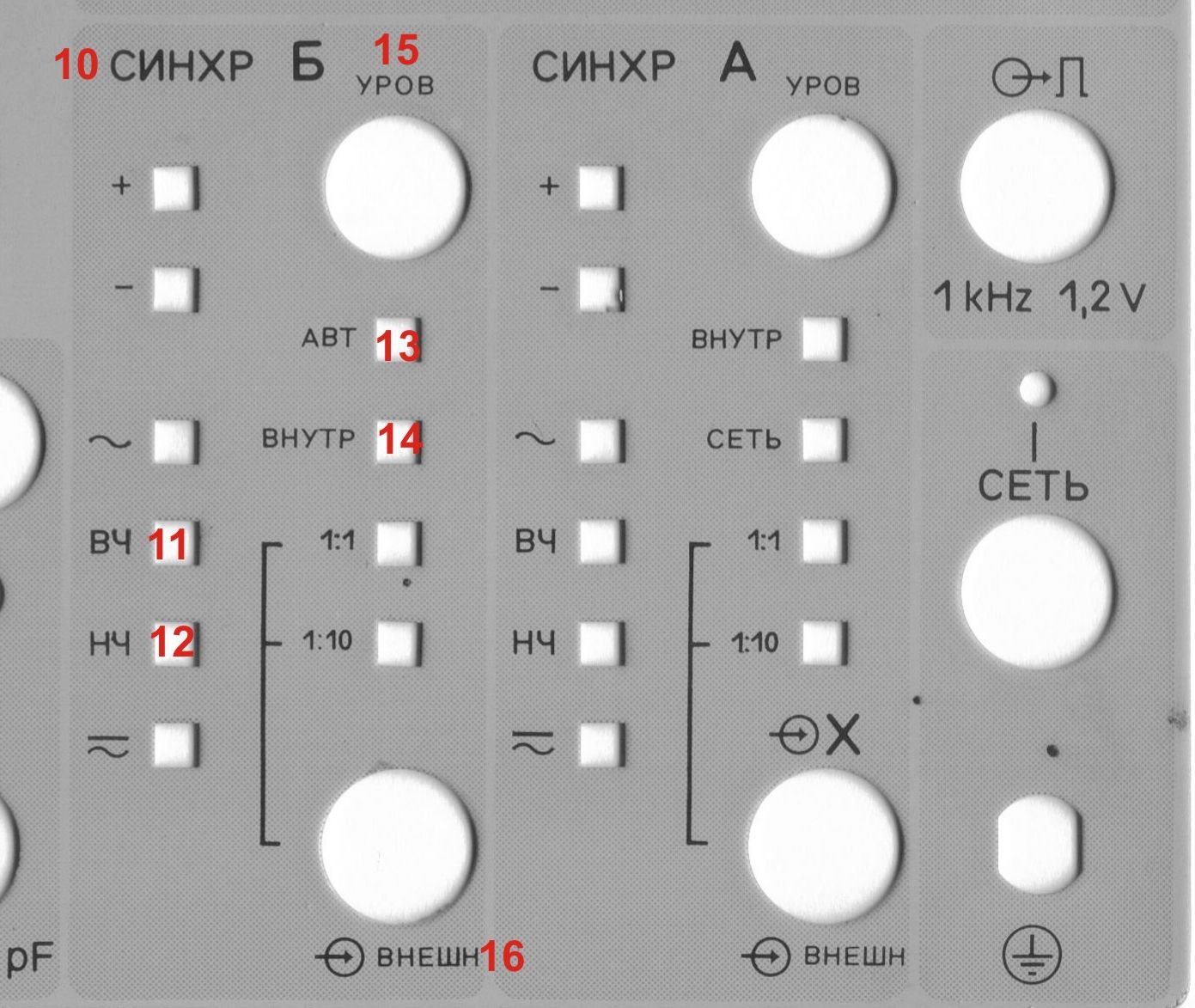

Prawy:
11 - "HF" - pomiar sygnału wej. w paśmie wysokich częstotliwości (dla tego osc. 5MHz-100MHz)
12 - "LF" - pomiar sygnału wej. w paśmie małych częstotliwości (dla tego osc. 3Hz-5MHz)
