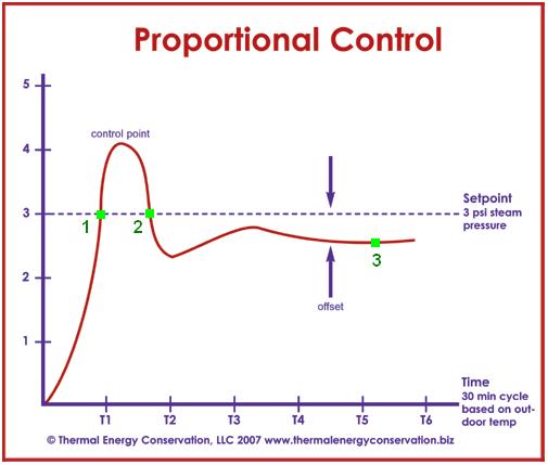

    Jestem na pierwszym roku automatyki i robotyki. Niestety nie mogę zrozumieć istoty działania regulatora PID.
    Na początek chciałbym spytać o sam człon proporcjonalny.
    Dlaczego przeregulowanie w członie proporcjonalnym PID? Uchyb ustalony?
    Mam dwa pytania.
    1. Dlaczego zachodzi przeregulowanie? Wedle definicji jest to element, który na wyjściu daje sygnał proporcjonalny do sygnału wejściowego,
    czyli y(t)=k*x(t),
    gdzie: y(t) - sygnał wyjściowy, k - współczynnik proporcjonalności, x(t) - sygnał wejściowy.
    W naszym wypadku sygnałem wejściowym jest uchyb a wyjściowym jest sygnał podawany do zaworu ciśnieniowego. Wszystko jest fajnie, aż dojdziemy do momentu oznaczonego na rysunku jako 1 (zielony kwadrat). Wedle ww. wzoru sygnał wyjściowy ze sterownika powinien wynosić 0, ponieważ uchyb wynosi 0. Dlaczego więc ciśnienie jeszcze wzrasta? Tak samo dzieje się w punkcie 2. Czyżby chodziło o bezwładność układu?
    2. Dlaczego powstaje uchyb ustalony (punkt 3)? Przecież po ustabilizowaniu się ciśnienia dalej nie wynosi ono tyle ile powinno. Dlaczego regulator dalej nie dąży do osiągnięcia wartości zadanej (3 psi)? Przecież w tym miejscu uchyb jest niezerowy.

    Napęd zaworu, nie jest w stanie się zatrzymać momentalnie w miejsciu i zawsze porusza się jeszcze mimo, że dostał polecenie zatrzymania. Poza tym dochodzą jeszcze opóźnienia w samym układzie sterowania, który potrzebuje pewnego skończonego czasu na reakcję (czas pomiaru, czas opracowania decyzji plus czas jej realizacji a w tym czasie przecież zmieniają się warunki pracy w układzie).
    Ze względu na ściśliwość ośrodka zmiany ciśnienia nie zachodzą skokowo.
    Uchyb stały może wynikać z luzów i tarć w układzie oraz dokładności przetwarzania (np. błędy pomiaru wielkości regulowanej i niemożność zmierzenia nieskończenie małych przyrostów wielkości mierzonej, tj. wielkość ta się musi zmienić o jakąś minimalną wielkość, by układ pomiarowy to zauważył)

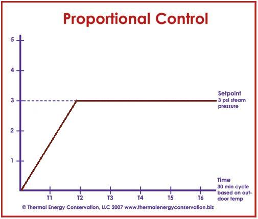

    Paweł Es. Czyli ten rysunek przedstawia układ rzeczywisty? Czy chcesz przez to powiedzieć, że w układzie idealnym (natychmiastowe działanie zaworu, nieskończenie dokładne czujniki, brak ściśliwości gazu itp. itd.) wyjściowa wartość ciśnienia przebiegałaby jak na rysunku poniżej? W takim przypadku nie trzeba byłoby stosować pozostałych regulatorów (P i D).

    Każdy układ rzeczywisty ma charakterystykę różną od matematycznie proporocjonalnej, wnosi jakieś opóźnienia, oscylacje w układzie, histerezę więc i sterowanie nie jest w stanie pracować idealnie, tylko zależnie od sposobu sterowania będzie różny sposób dochodzenia do stanu równowagi (a jeszcze przecież trzeba uwzględnić błędy wnoszone przez nieidealność pętli sterowania).
    Składniki całkujący i różniczkujący mają wpływ na przebieg dochodzenia do położenia równowagi (czas dochodzenia, tłumienie ewentualnych oscylacji, zmniejszanie przerzutów)
