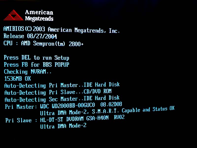

    Witam !

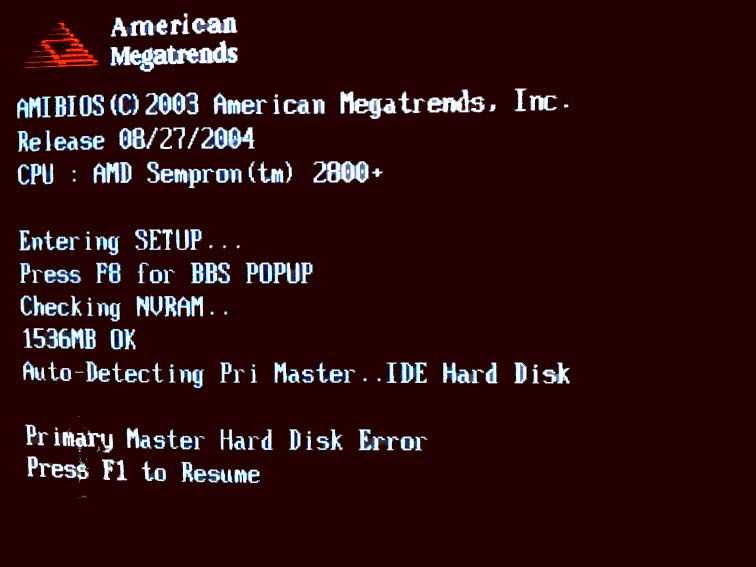

    Mam problem z dyskiem twardym - podpinałem go pod różne taśmy, zmieniałem ustawienia z primery na secondary, z slave na master ale nic.
    O to screen'y
    Ekran startowy:

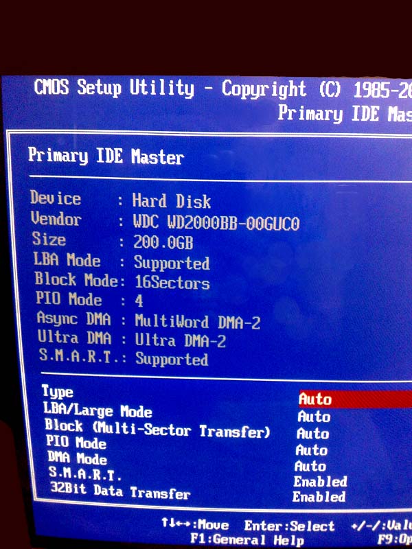

    Bios: WD 200GB
    https://obrazki.elektroda.pl/3_1266756715.jpg

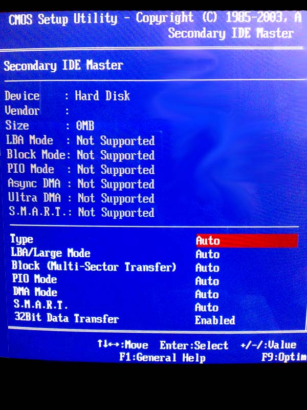

    Bios: WD 400GB
    https://obrazki.elektroda.pl/5_1266756733.jpg

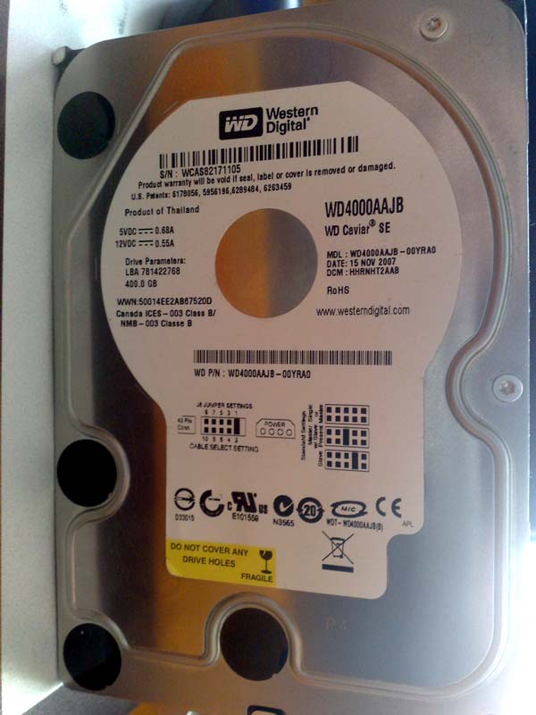

    Zdjecie dysku WD4000AAJB :D
    https://obrazki.elektroda.pl/23_1266756755.jpg
    Pierwszy dysk 200 GB działa. Bios widzi go natomiast drugi 400 GB tak jak widać na zdjęciu. Proszę o pomoc zaznaczam ze jestem laikiem w tych sprawach.

    Odepnij wszystkie taśmy od płyty, z dysku WD wyjmij zworkę. Podłącz go na 1 taśmie, do kanału primary. Dysk podłącz do krańcowej wtyczki na taśmie.

    Albo dysk jest uszkodzony, albo taśma, albo bios nie widzi dysków o tak dużej pojemności.
  • #5 7728504
    69magik69
    Posty: 5
    Dysk wcześniej działał i to bez zarzutów. Wyjechałem na 2 tygodnie i po powrocie do domu dysk już nie odpalił. Taśma jest sprawna ponieważ działa na niej DVD-ROM oraz drugi dysk.

    A na pozostałych 3 ustawieniach jak się zachowuje?
  • #8 7730761
    69magik69
    Posty: 5
    Zachowuje się tak samo czyli error. Sprawdzałem wszystkie możliwości. Gwarancji już nie ma.

    Warranty Inquiry for POLAND
    Serial No Model No Status Exp Date
    WCAS82171105 WD4000AAJB-00YRA0 In Limited Warranty 12/20/2010
