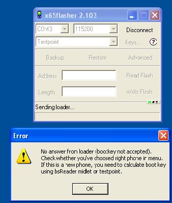

Nie mogę skomunikować go teraz przez x65flasher. Pokazuje mi sie taki komunikat:
Tak komunikuje go po TP. Ale jakiegos skeya mam wprowadzić?
Cytat:Komunikujesz go poprzez TP?
Wprowadź skeya i wtedy go skomunikuj.
Dobra poradziłem sobie z Skey-em - po prostu w x65flasher zle wpisywalem ESN - przeliczylo i jedzie z softem teraz - a co potem? w czym przeliczyc?
