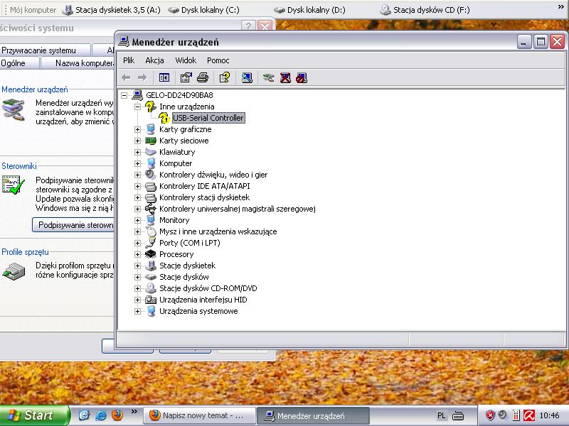

    Kupiłem na allegro nie oryginalny kabel do telefonu ca-42 firmy NL (taki niebieski)
    ściągnąłem oryginalny sterownik ze strony nokia.pl ale nie chce mi działać z tym kablem
    czy macie jakieś sterowniki do tego kabla abym mógł podłączyć telefon i ożywać pc suite...
    taki mam widok na kabel w menadżerze zadań po jego podłączeniu:
    Sterowniki do nieoryginalnego kabla CA-42 NL (PL-2303) – instalacja pod PC Suite
    juz mi sie udało podaje link do sterownika
    http://code.google.com/p/adconverter/downloads/detail?name=PL-2303 Driver Installer.exe&can=2&q=
    wystarczy sciagnac zainstalowac uruchmic ponownie komputer i podłaczyc tel...

    6020 ale juz uruchomiłem dzieki temu linkowi
