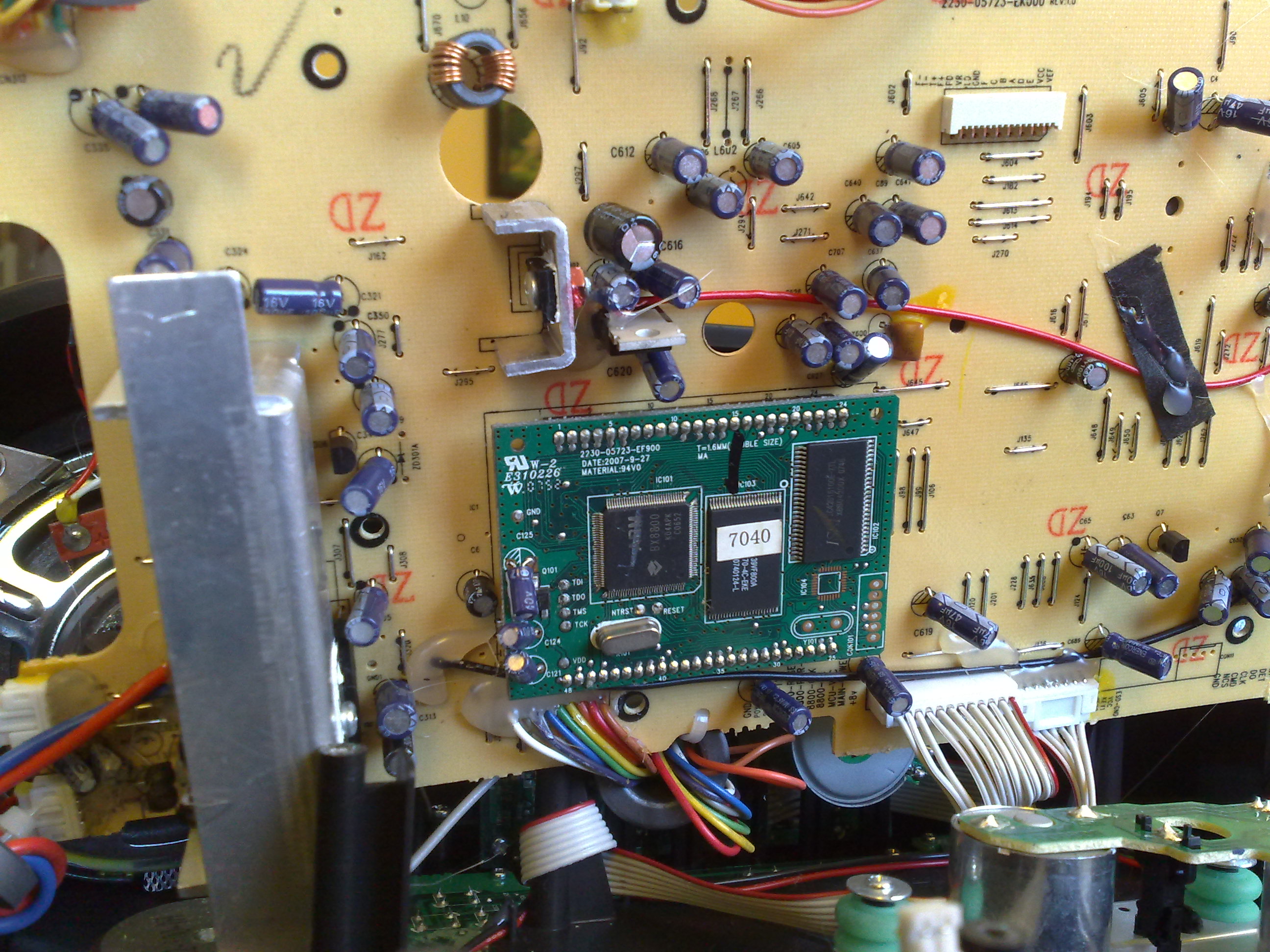

    Może ktoś z was natknął sie na taki problem w boombox-ie firmy Tevion.
    Po włączeniu urządzenia przez "standby/on" wyświetlacz zaswieca sie lecz nie nic nie działa (jest pusty). Ponowne przyciśnięcie powoduje pojawienie sie "Hello" i zaraz po tym wizualnie na wyświetlaczu wszystko działa. Nie ma jednak żadbnego głosu ani na tunerze, ani na CD ani na tape. Na słuchawkach też.
    Tak działo się sporadycznie. tj. czasami boombox działał dobrze a czasami miał takie objawy jak powyżej (jakby losowo).
    Teraz popsuło sie coś jeszcze gorzej. Oprócz braku głosu np. na CD pokazuje "reading" mimo że w ogóle nie kręci płytą. USB pendrive po włożeniu nie zaświeca diody jak do tej pory, jakby nie było żadnego sygnału na USB gnieździe i nic nie czyta (please insert USB ...)
    Czy jest szansa że to jakaś standardowa usterka w tym "dziadostwie" i co mógłbym sprawdzić. Czy ma ktoś z was jakieś podejrzenia, doświadczenie to to może być?

    Mam to rozebrane, mam mienik, nie mam żadnego schematu i nie za bardzo wiem co mogę sprawdzić by wywnioskować z mojego testu czy to jest do naprawy czy nadaje sie tylko do kosza.
    Magnetofon kręci napędem kasetę, CD juz nie rusza płyty.
    Jak dla mnie to wygląda jakby padło całe sterowanie, bo też działało to wcześniej losowo jak opisałem wcześniej.
    Jakieś sugestie?

    1. Obejrzeć czy nie ma przerw przy elementach mocy, rezystory, tranzystory, stabilizatory napięcia najlepiej z pomocą dobrej lupy.
    2. Obejrzeć duże elektrolity czy nie popuchły.
    3. Pomierzyć napięcia , o ile są opisy przy gniazdach porównać.
    4. Zlokalizować napięcia stabilizowane 5V oraz o ile występują 3,3V - bardzo ważne do prawidłowej pracy procesora i sterowania.
    5. Cyknąć i wysłać zdjęcie elektroniki jeśli będą problemy w lokalizowaniu usterek.

    Brak jest napiecia 5V USB. Czasami jest 2V, czasami jest 0.4 a czasami występuje 5V i wtedy pendrivre zaświeca sie i jakby czyta, ale głosu i tak nie ma. Co jest odpowiedzialne za podawanie takiego napięcia?
    Prawdopodobnie do scalaka sterującego też jest podawane za niskie napięcie i dlatego tak to działa dziwacznie.
    Na płytce laminowanej ze ścieżkami jest taki białawy nalot, jakby kreda. Czy to normalne? NIe widać nigdzie żadbych przerw, urwanych kabli, itp. Kondensatory są też ok. Sprzet ma dopiero 3 miesiące, niestaty zakupiłem bez gwarancji.
    Na płytce ze scalakami jest jakby 2 piny (zaokrąglone luty): reset i obok niego ntrst.
    Może zrobić jakiś reset. Czy to wystarczy zewrzeć?
