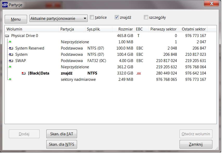

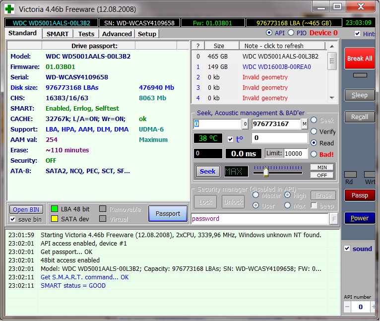

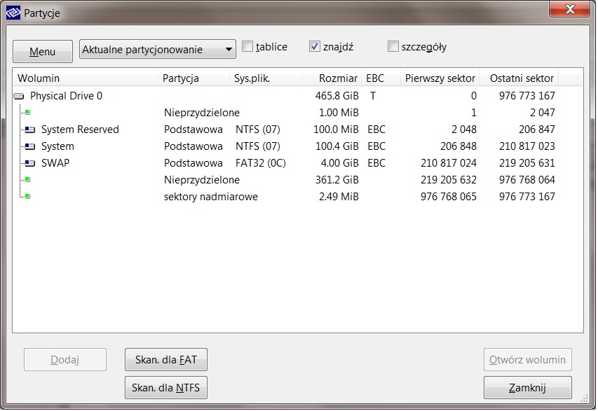

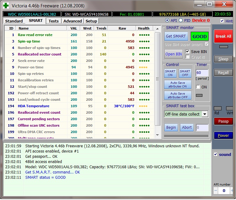

    Po powiększeniu partycji na dysku i restarcie komputera pokazała się jako RAW (wcześniej NTFS). Próbowałem ją przywrócić, niestety bez rezultatu (po drodze usuwając ją z tablicy, pozostał obszar niepodzielony). Dopiero później trafiłem tutaj na forum, gdzie mam nadzieję mogę poprosić o pomoc.
    System operacyjny to Windows 7
    Wg. schematu załączam wszystkie potrzebne dane.
    Zrzuty ekranów:
    Jak odzyskać partycję RAW na dysku WD5001AALS po powiększeniu? Jak odzyskać partycję RAW na dysku WD5001AALS po powiększeniu? Jak odzyskać partycję RAW na dysku WD5001AALS po powiększeniu? Jak odzyskać partycję RAW na dysku WD5001AALS po powiększeniu?
    Oraz log skanowania DMDE obszaru niepodzielonego na partycje.
    Za pomoc z góry dziękuję.

    Udało mi się rozwiązać problem dzięki DMDE oraz poradnikowi:
    https://www.elektroda.pl/rtvforum/topic962055.html
    Dane dotyczace usunietej partycji odzyskalem kopii sektora 0 z 63 sektora.
    Do poprawnego rozpoznania partycji potrzebna była jeszcze zmiana typu z 00 na 07 (ntfs).
    Dziekuje autorowi w/w tematu za wyczerpujace informacjie dotyczace partycjonowania dysku.
