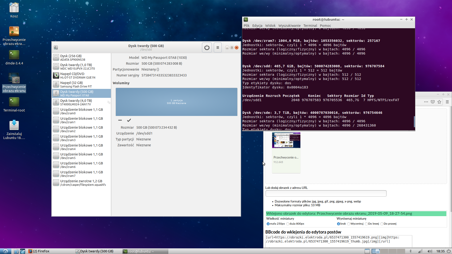

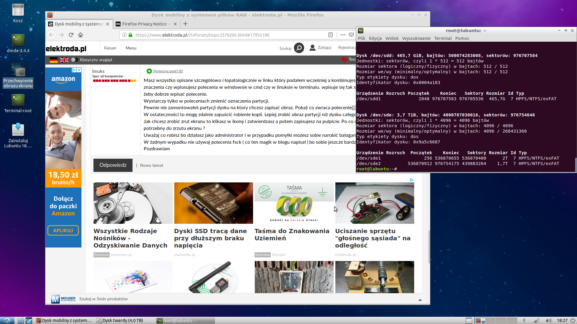

    Witam serdecznie,
    mam dysk przenośny WD 500 GB, który nagle przestał działać. Przyczyną jest pojawienie się systemu plików RAW ale jak to się stało nie mam zielonego pojęcia. Dysk po podłączeniu do komputera chce być sformatowany a ja chciałbym tego uniknąć. Chcę wykonać kopię posektorową w DMDE ale pojawiają się pewne problemy, których nie potrafię rozwiązać lub boję się że robię coś niewłaściwie. Załączone zdjęcia. Gdy robię w początkowej fazie ignoruj wszystkie to przy próbie kopi posektorowej widzi tylko jeden sektor. Czy ktoś może mi pomóc z góry będę wdzięczny. Pozdrawiam

    O jakim zrzucie piszesz np to co widać w okienku mój komputer lub zarządzaniu dyskami?

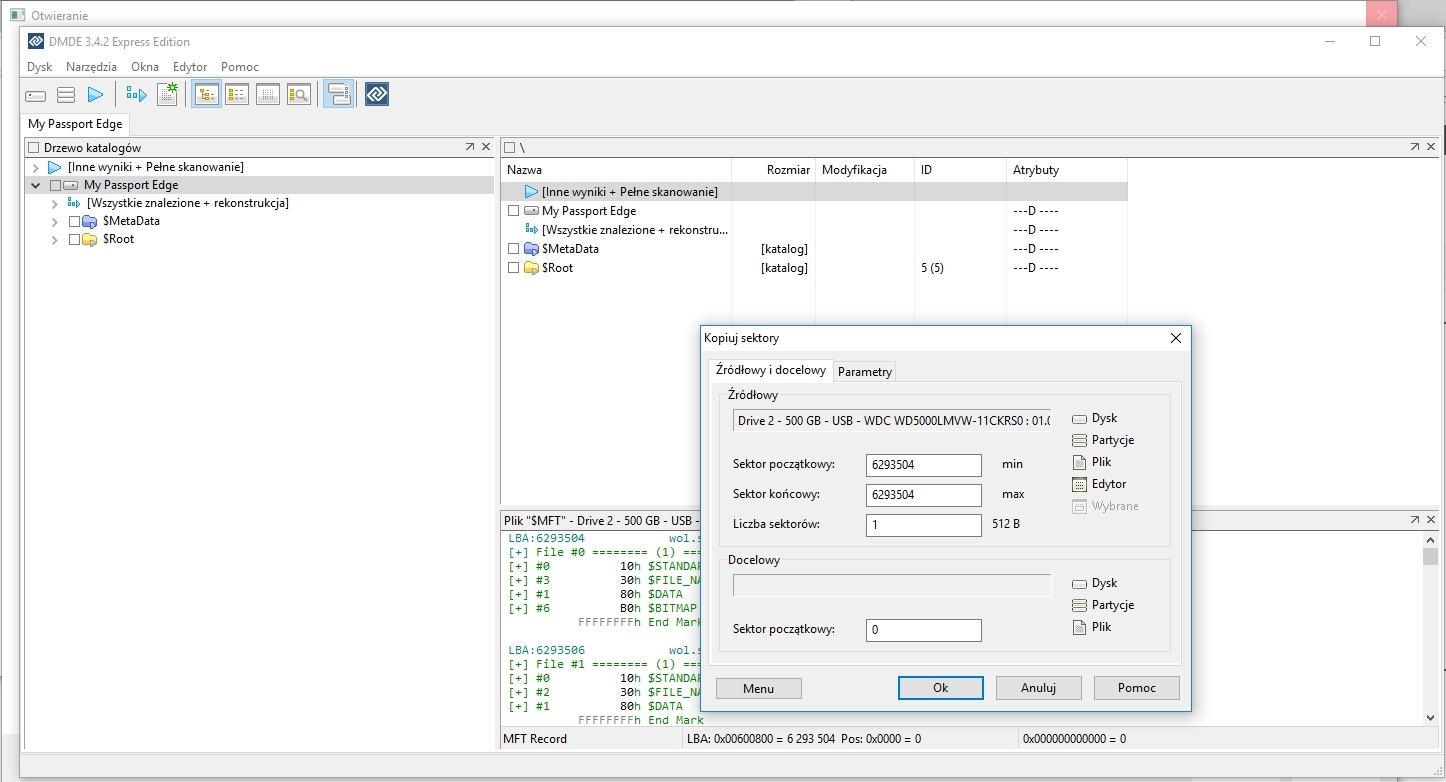

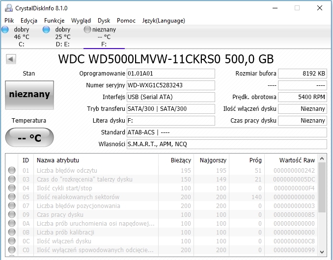

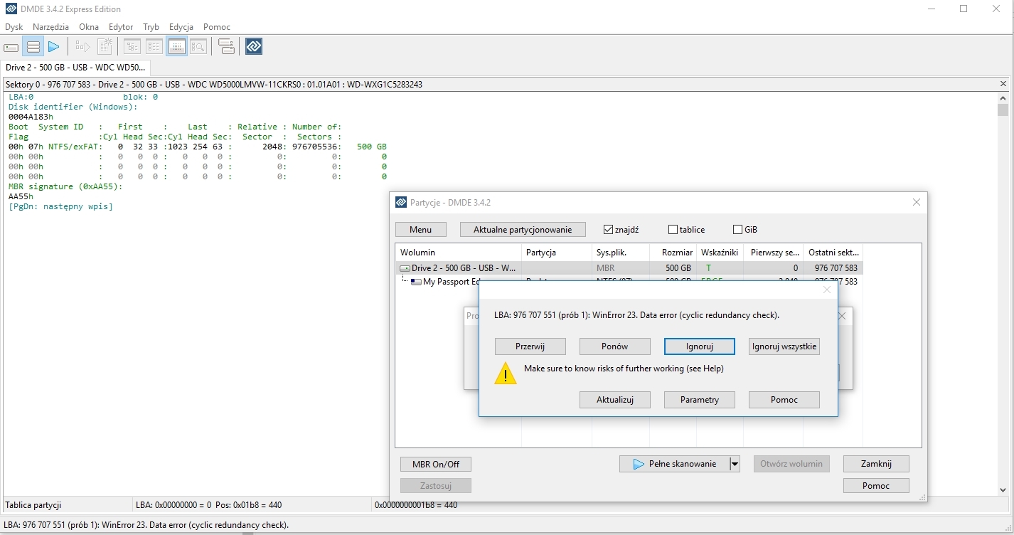

    Na pierwszym screenie masz błąd odczytu podczas skanowania poszukiwania partycji.
    Na drugim źle uzupełniłeś sektor początkowy - chcesz chyba skopiować cały dysk a nie ostatni sektor, więc zaczynasz od sektora 0.

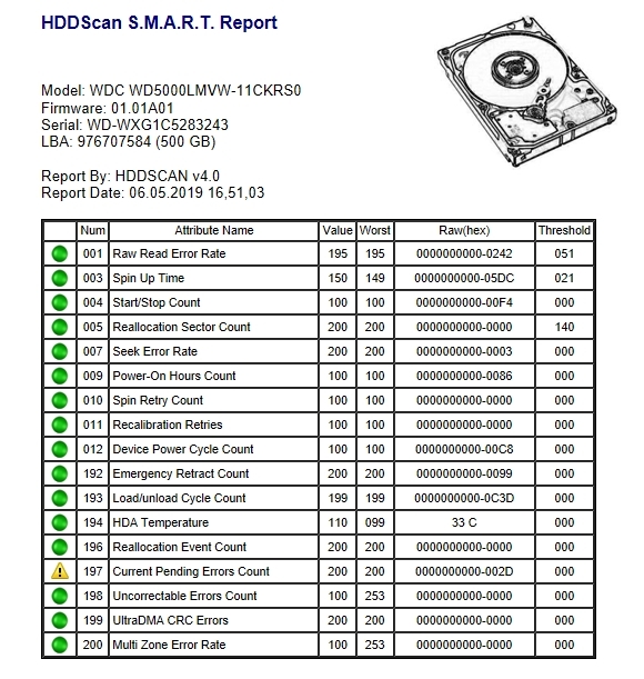

    Zanim jednak zaczniesz coś dalej robić z tym dyskiem, podeślij SMARTa.

    To DMDE uzupełnił mi sam wartości dotyczące pierwszego sektora. Już kiedyś pracowałem na DMDE i on sam mi wrzucał sektor początkowy jako 0 i nic z tym nie robiłem a teraz taka wartość. Zrobię SMART i podeślę zrzut. Pozdrawiam

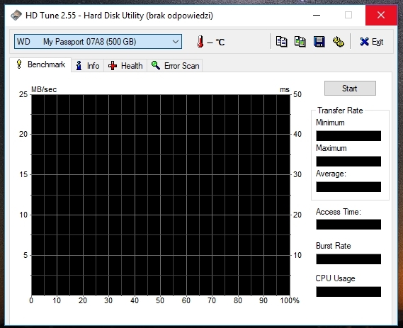

    Większość programów za pierwszym razem wieszała się nie mogąc wykonać SMART. Używałem programów Crystal Disc Info, HDD Scan, HD Tune, Victoria. W końcu HDD Scan coś pokazał przy 50 próbie wykonania SMART. Pozostałe programy nic nie pokazały. Zrzuty poniżej.
    I nie ma co się dziwić:

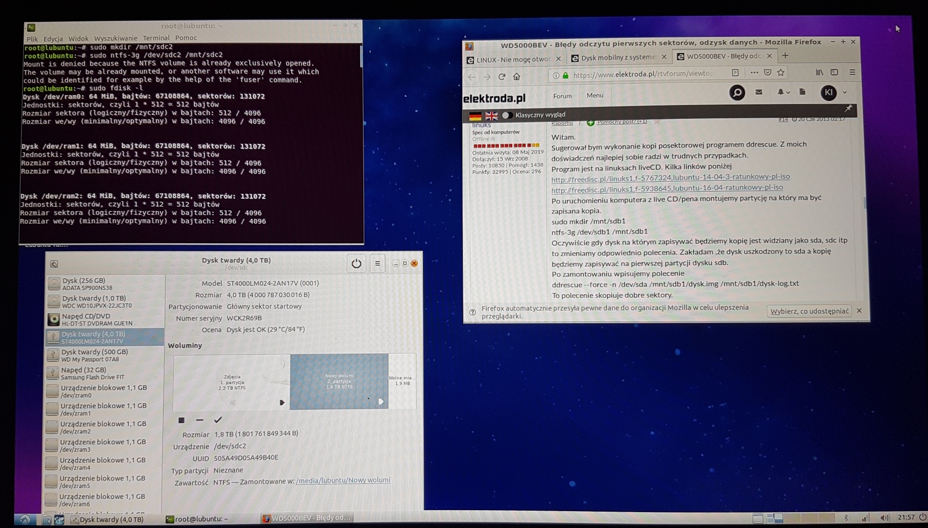

    Pewnie nie zamontowałeś partycji dysku na ktory chcesz zapisać obraz. Pokaż co zwraca polecenie fdisk -l
    W ostateczności to mogę zdalnie zapuścić robienie kopii. Lepiej zrobić obraz partycji niż dysku całego.

    Linuks korzystałem z linku wklejonego przez Ciebie ale nie wychodziło, może gdzieś popełniam błąd i za dużo kombinuje jak piszesz nie wiem. Zepsuty dysk sdd1 ma jedną partycję. Obraz chcę zapisać na sde2 - druga partycja zdrowego dysku. Zrzut ok - głupi byłem. Jak odzyskać dane z dysku WD 500 GB z systemem plików RAW bez formatowania? Jak odzyskać dane z dysku WD 500 GB z systemem plików RAW bez formatowania?

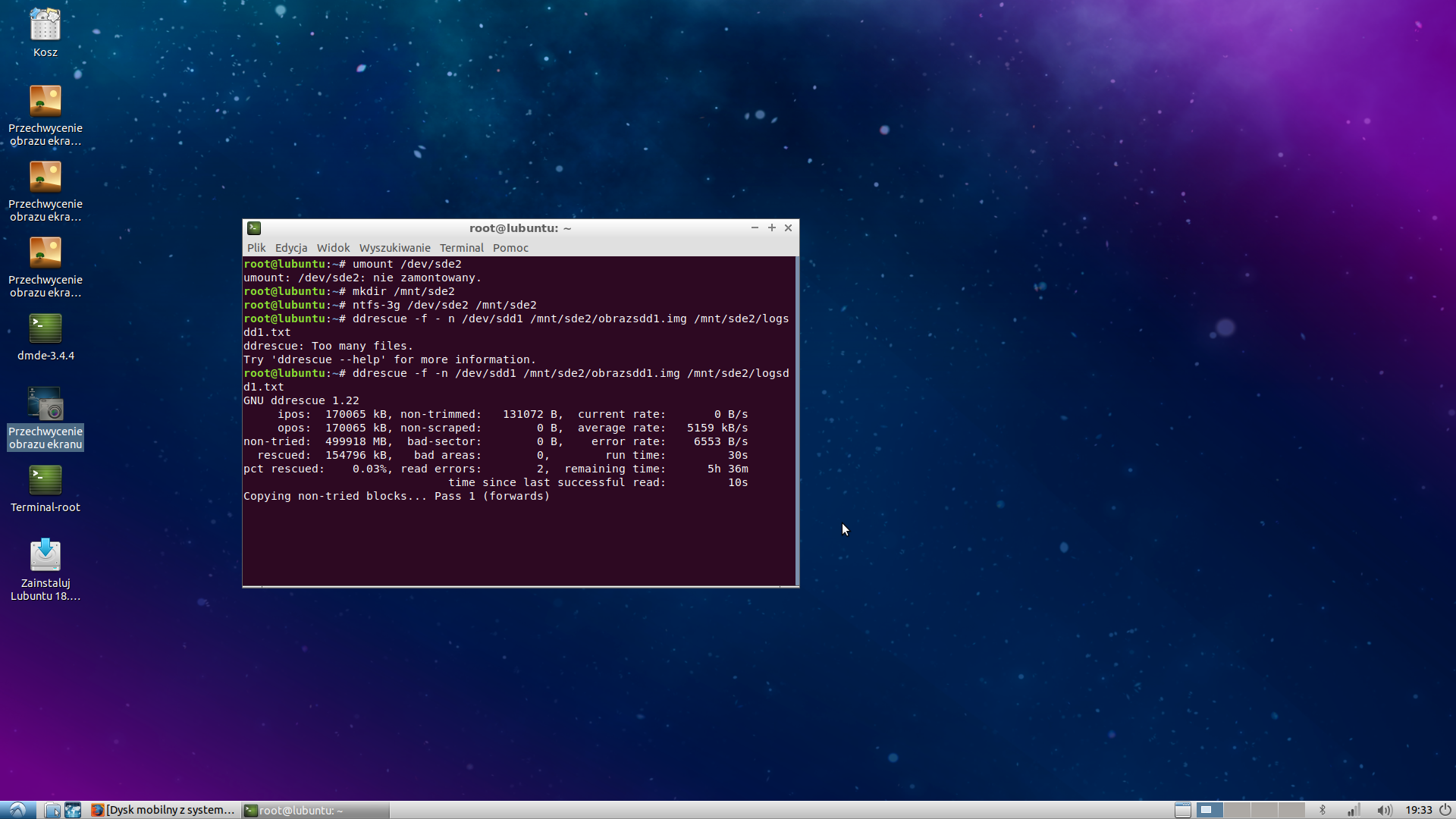

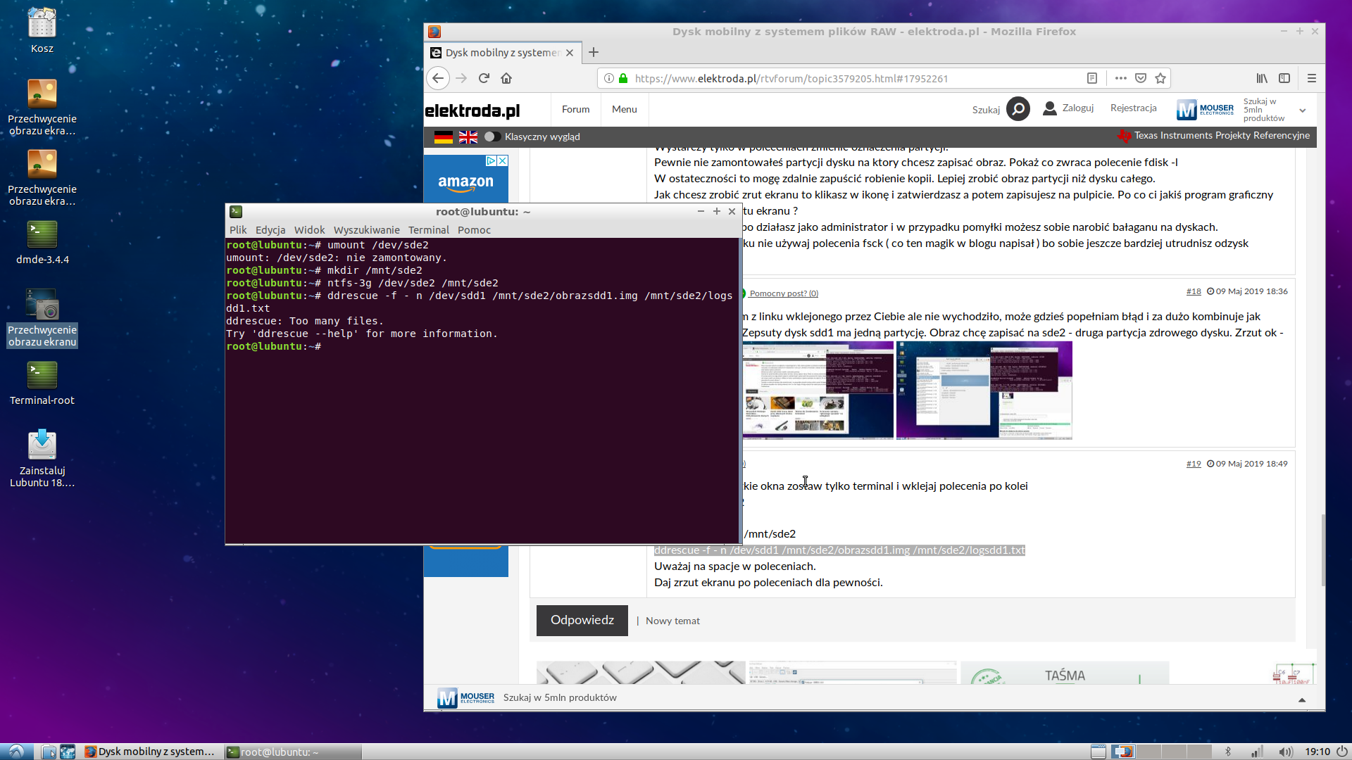

    Pozamykaj wszystkie okna zostaw tylko terminal i wklejaj polecenia po kolei
    umount /dev/sde2
    mkdir /mnt/sde2
    ntfs-3g /dev/sde2 /mnt/sde2
    ddrescue -f -n /dev/sdd1 /mnt/sde2/obrazsdd1.img /mnt/sde2/logsdd1.txt
    Uważaj na spacje w poleceniach.
    Daj zrzut ekranu po poleceniach dla pewności.
    umount spacja /dev/sde2
    mkdir spacja /mnt/sde2
    ntfs-3g spacja /dev/sde2 spacja /mnt/sde2
    ddrescue spacja -f spacja -n spacja /dev/sdd1 spacja /mnt/sde2/obrazsdd1.img spacja /mnt/sde2/logsdd1.txt

    Otrzymałem taką informacje zwrotną

    przed n niepotrzebna spacja

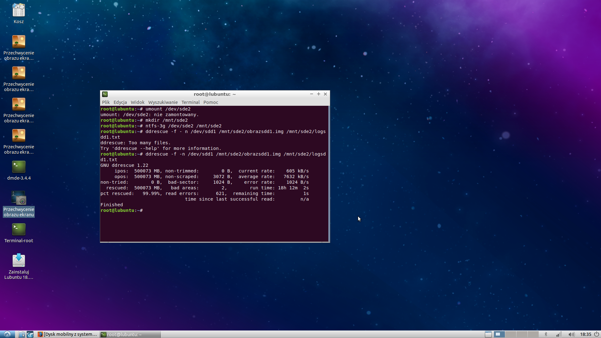

    Czy tak miało to wyglądać? Linuks jeśli już będę miał ten obraz co należy z nim zrobić?

    Tak to ma wyglądać. Trzeba czekać aż wykona obraz. W zależności od stanu obrazu będą dalsze działania. Jak zakonczy pierwszy przebieg to daj fotkę to się zobaczy co dalej.
    Może to potrwać więc raczej komputer na noc zostwić trzeba i niech działa. Przy splitowaniu pod koniec będzie sprawiał wrażenie że się zawiesił ale trzeba spokojnie poczekać aż wyjdzie do linii polecen.

    Chyba się zakończyło? Co należy teraz zrobić?

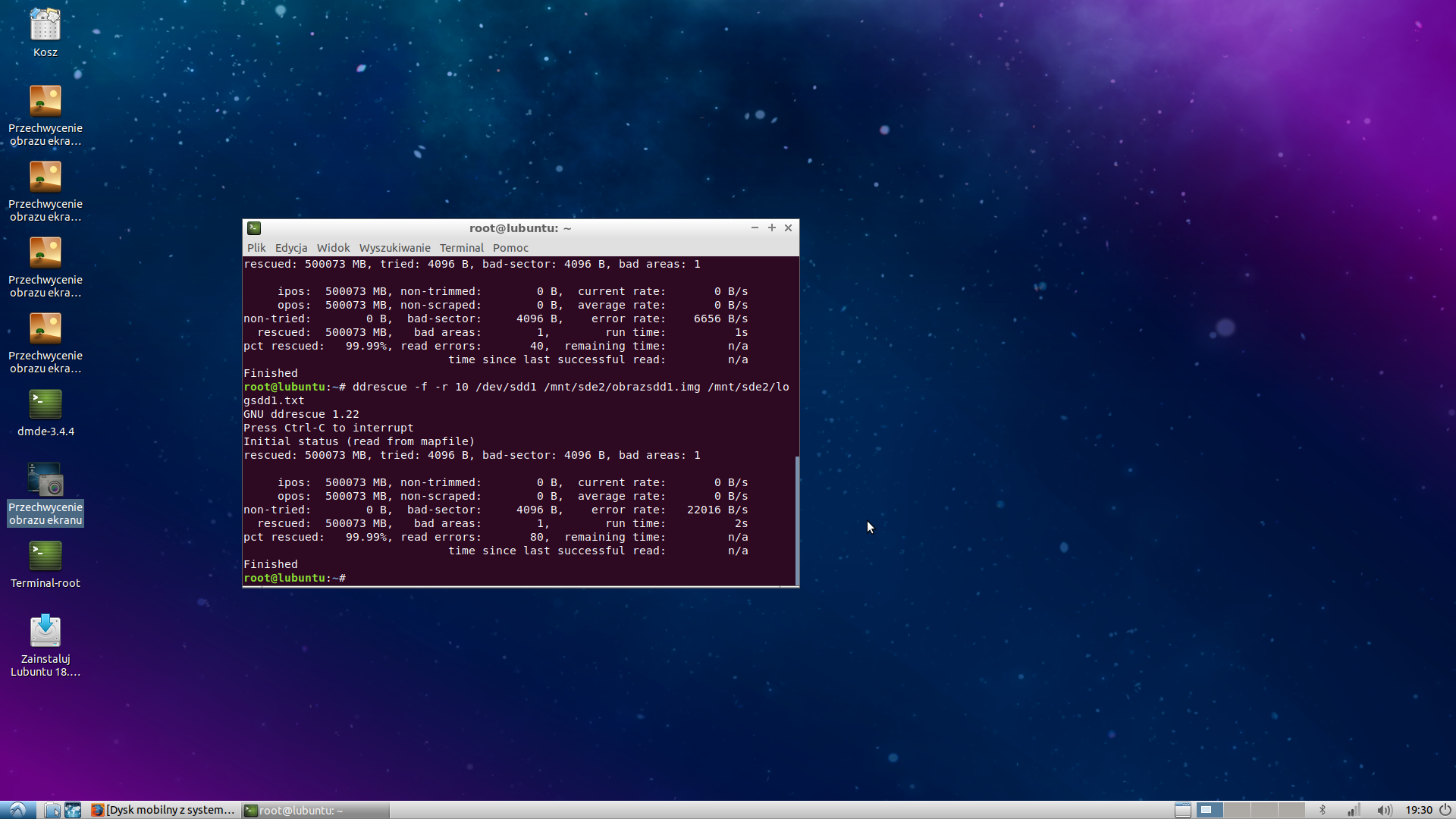

    Poszło z komendą -r 3

    Obrazek nieczytelny. nie widać polecen terminala. Wstaw jeszcze raz.
    teraz -r 5
    I ostatnie -r 10
    Jak nie odczyta to sektory stracone.

    tak wygląda po r5 i 10
