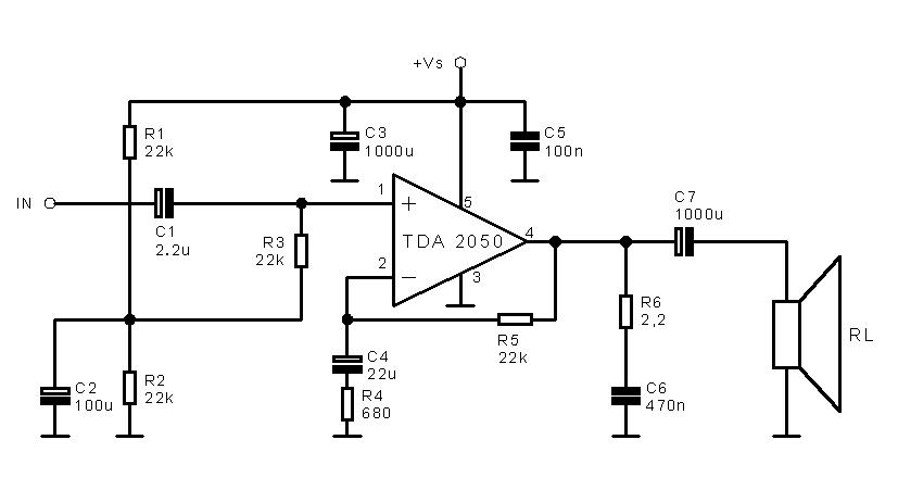

    Jestem świeży w temacie elektroniki, chciałbym rozpocząć od budowy jakiegoś prostego urządzenia. Jako moją pierwszą budowę wybrałem wzmacniacz na TDA2050.
    Czy warto budować wzmacniacz na TDA2050 jako pierwszy projekt?
    Moje główne założenia przy wyborze wzmacniacza do budowy:
    - prosta i tania konstrukcja
    - średnia moc
    - zasilanie pojedynczym napięciem o niewielkiej wartości
    Proszę zatem doświadczonych kolegów o ocenę mojego wyboru - czy warto w ogóle zabierać się za budowę tego wzmacniacza? Jeżeli uważacie, że na początek byłaby lepsza inna konstrukcja spełniająca moje założenia, to zasugerujcie coś:) a może jakieś poprawki co do zamieszczonego schematu? z góry dziękuję za chęć pomocy totalnemu amatorowi:P

    Co to jest dla Ciebie niewielka wartość napięcia zasilania? Ile mniej więcej :?:
    Prostsza jest konstrukcja na TDA1554 i będzie w większym stopniu spełniać wymagania.

    miałem na myśli ok. 12 - 25V
    w układzie na tda1554 co powinienem podać na wejście 4 (supply voltage ripple rejection)? bo nie bardzo wiem o co chodzi...:cry:

    Zobacz na kartę katalogową np na www.elenota.pl - jeżeli zrobisz mostek 2*22W to na końcówkę 4 nie dajesz zupełnie nic natomiast jeśli chcesz wzmacniacz 4*11W to dajesz do niej kondensator 100uF/16V plusem do pinu 4 a minusem do masy... TDA1554 zasilaj napięciem do powiedzmy 15V a TDA2050 raczej 30-40V.

    Dzięki wielkie za pomoc i wyrozumiałość:D Spróbuję zdziałać coś z tym TDA1554, faktycznie lepiej pasuje do tego, o czym myślałem. Jutro kupuję części i działam:)
