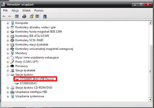

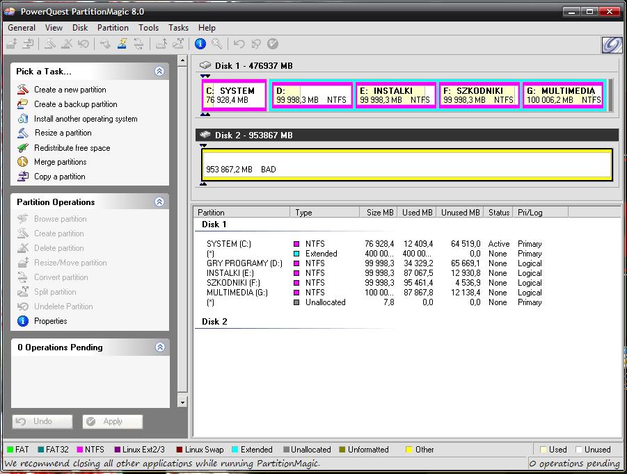

    Mam problem z dyskiem zewnętrznym a mianowicie gdy wchodzę w MÓJ KOMPUTER to nie widać dysku. Gdy wejdę do menedżera urządzeń to ten dysk jest widoczny. Tak samo w Partition Magic. Lecz w nim jest informacja o dysku BAD. Wcześniej dysk działał bez problemu. Sprawdzałem również na 2 laptopach i tak samo się dzieje.

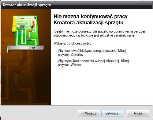

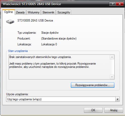

    Po wyłączeniu i ponownym włączeniu pisze ze jest brak zainstalowanych sterowników dla tego urządzenia. Lecz kiedy chcę zainstalować sterownik na nowo pisze ze kreator nie może zainstalować lepszego sterownika.

    Próbowałeś odinstalować ręcznie z Menadżera Urządzeń, zrestartowac komputer i zainstalować od nowa?

    Tak. Jak przez menedżera urządzeń chce odinstalować to mi się on zawiesza.

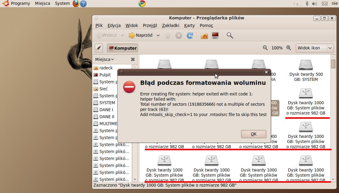

    Niestety nie jestem w stanie sformatować tego dysku. Jeśli już udało mi się doprowadzić dysk do takiego stanu że jest on widoczny w Partition Magic. To podczas zatwierdzenia formatowania trzeba uruchomić ponownie komputer a mi się on podczas wyłączania zawiesza.
    Kiedy próbowałem formatować go przez linuxa to podczas formatowania wyskakuje mi taki błąd:
    Dysk zewnętrzny Segate 1TB niewidoczny w Mój Komputer, błąd BAD w Partition Magic
    I niestety teraz już nawet w linuxie dysk nie jest widoczny.
    Jest jakaś inna możliwość na sformatowanie tego dysku??
