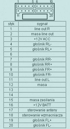

    Witam wszystkich forumowiczów .
    Ostatnio dostałem ok kumpla radio samochodowe "APLUS MP 70R", i mam taki problem gdyż nie posiadam do tego radio odtwarzacza kostki do zasilania głośników i td. Prosił bym o jakieś sugestie i pomoc w podłączeniu tego radia (Które styki są od czego ).
    Proszę o odpowiedź.
    • Jak rozmieszczone są sygnały w kostce APLUS MP 70R DSC00961.JPG (220.97 KB) Musisz być zalogowany, aby pobrać ten załącznik.

    Bardzo Dzięki :D :D Podłączylem
