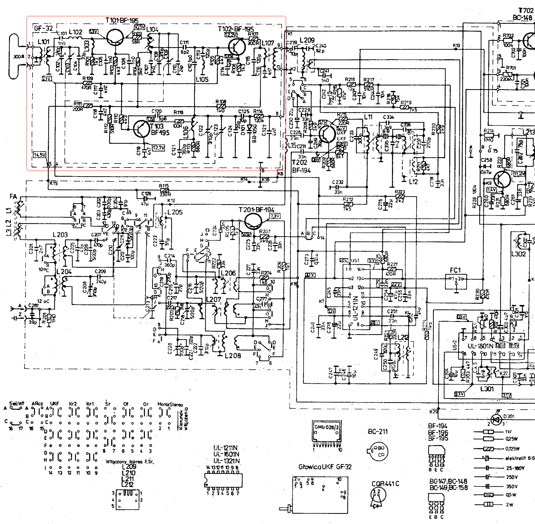

    Mam problem z odbiornikiem Amator 3. Niedawno przestał odbierać na zakresie FM. Jest tylko szum. Na pozostałych zakresach pracuje prawidłowo. Jaka może być tego przyczyna?

    Radio było przestrojone. Działało bez problemów. Od pewnego czasu zaczęła się pogarszać czułość, a obecnie nic nie łapie.
    Jak sprawdzić konwerter?

    W którym punkcie sprawdzić napięcia?

    Prawdopodobnie pośrednia FM 10,7 działa poprawnie a na pewno w części wspólnej AM-FM UL1211, przeciwnym razie zakresy AM były by "głuche". Dla pewności czy działa odrębna część wzmacniacza p.cz 10,7MHz, sprawdź napięcia na kolektorze i emiterze T203. Napięcia na schemacie wyróżnione są prostokątna obwódką. Powinny być zbliżone do podanych na schemacie. W przypadku znacznych odchyłek można wnioskować że dany obwód z jakichś przyczyn nie działa poprawnie. Myślę że odchyłki na T203 nie będą zbyt duże jako że na FMie słychać szum. Piszesz że czułość spadała stopniowo, w związku z tym stawiam na wadliwe działanie głowicy. Prawdopodobnie powstały niepewne połączenia na lutowaniach w którymś z układów głowicy, lub padł któryś z oporników. W pierwszym rzędzie sprawdź napięcia na tranzystorach głowicy wyróżnione prostokątną obwódką w punktach oznaczonych strzałką. Jeśli będą znacznie odbiegać lub stwierdzisz ich brak, w pierwszym rzędzie popraw lutowania w tym obwodzie w którym stwierdziłeś odchyłki. Jeśli to nie pomoże szukasz przyczyny sprawdzając poszczególne elementy obwodu. Sprawdź sondą w.cz. działanie generatora heterodyny, podłączając ją na bazę T102. Schematy sond w.cz. znajdziesz na forum. Podaj wartość zmierzonych napięć stałych i pomiaru sondą, łatwiej będzie coś więcej wywnioskować.

    Głowica w Amator 3 jest zasilana dwoma napięciami 14.5v oraz 2.1v . Napięcie 2.1v jest pobierane z układu scalonego UL 1211N które zasila bazy tranzystorów w głowicy , sprawdz .
