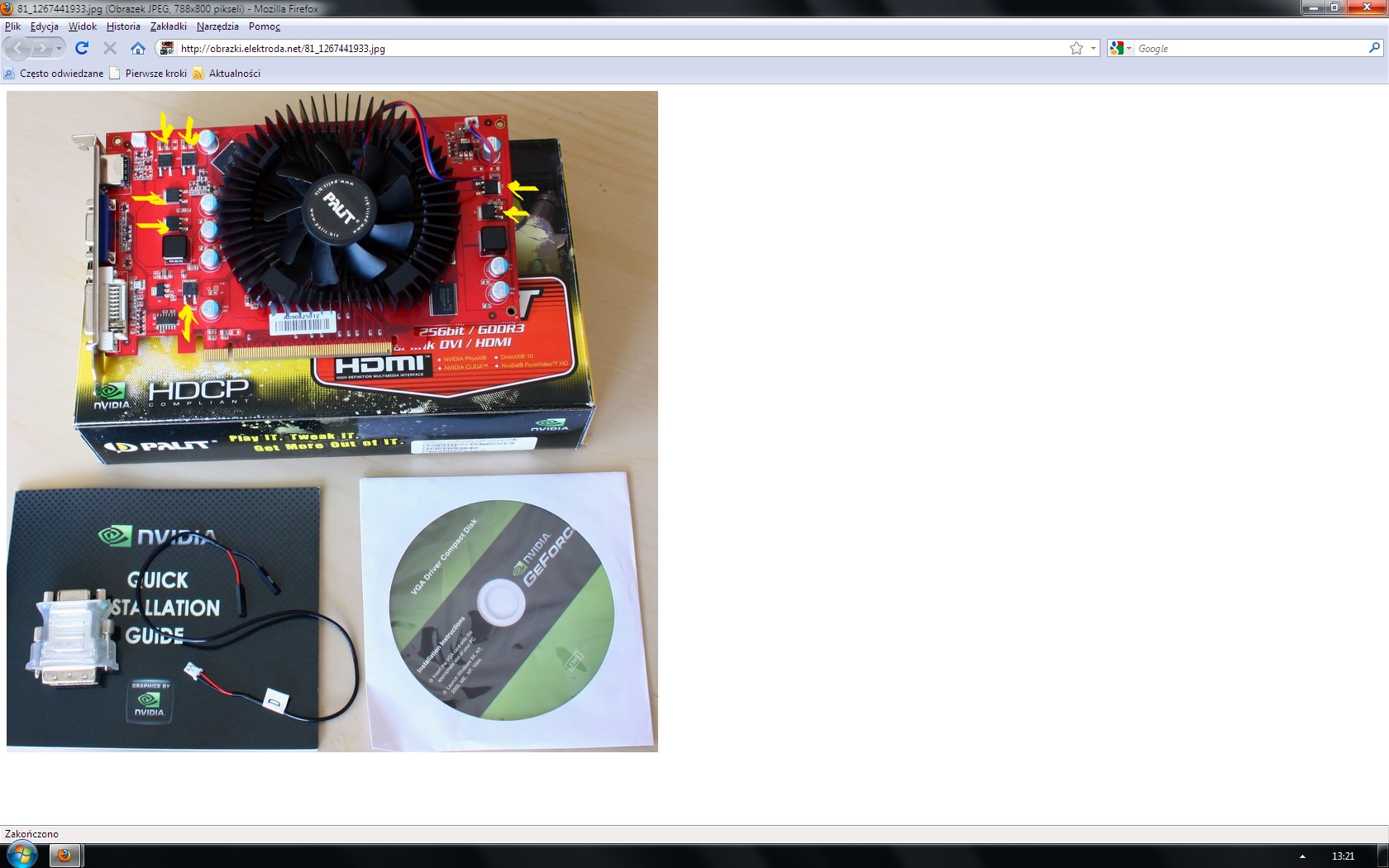

    Mam kartę jak w temacie, gdy podkręcam ją to albo rdzeń idzie wysoko, albo shadery razem to nie idzie w parze, myślałem o limicie prądu na złączu pcie, albo o tym aby dać radiatory na Stabilizatory napięcia na karcie :D tylko nie wiem dokładnie na ktore dać...:(
    Oto moja karta :
    9600gt green edition stabilizatory napięcia - radiatory
    Jak ktośbym mógł to niech zaznaczy na co dać radiator :D

    Najlepiej na wszystkie tranzystory mocy naklej radiatorki bga:

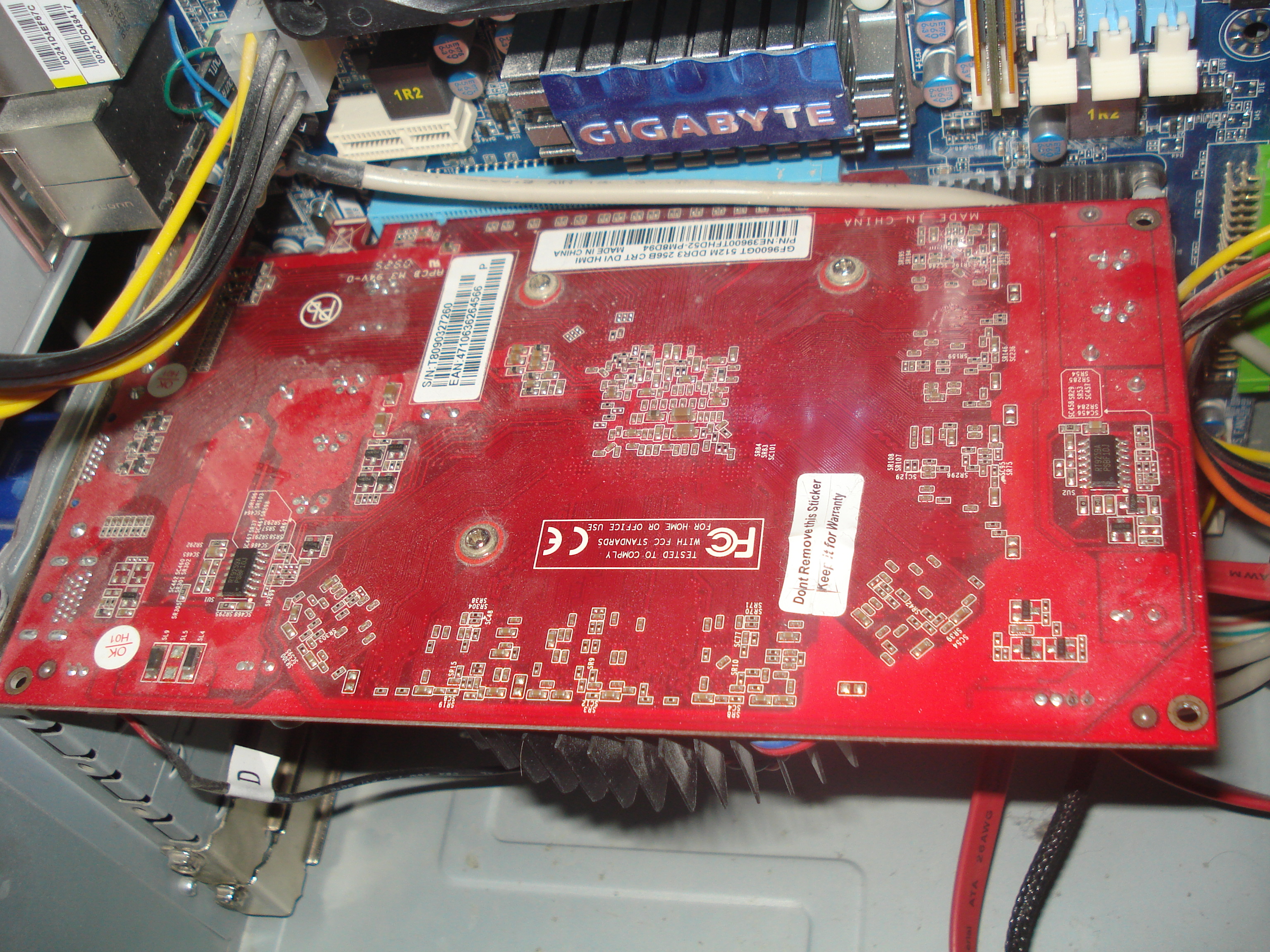

    Mogłem wcześniej sprawdzić.. Nic się nie grzeje, te tranzystory są ciepłe tylko :D Ale za to grzeję się jeden element z tyłu :
    Wiem, wiem że trochę kurzu jest :] ale temp nie przekracza 60*C :D

    Traznzystory sa cieple bo nie obciazyles karty :D
    Wlacz furmarka i dotknij..... tylko sobie czegos nie zepsuj (zegarek, branzoletka, obraczka, wilgotny palec itp).
    Skura zostanie na mosfetach :D
    Z tylu masz kontrolery napiec. On/one sie musza grzac.

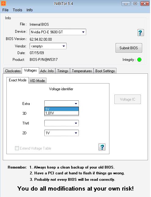

    Odczytałem bios, i w każdej zakładce voltages mogę tylko tyle zmienić..:(

    Wejdz w zakladke "tools" i tam kliknij "voltage table editor".
    Teraz w zaleznosci od tego jakie masz profile w biosie, ustawiasz/przydzielasz napiecie jakie chcesz (z glowa, zeby nie uszkodzic chipsetu).
    Jesli w hexegenie nie bedzie zmian, to nic nie wskorasz. Czasem hexegen zmienia wartosc, ale bios nie wplywa na rzeczywista zmiane napiecia gpu.
    To juz sama plytka pcb a wlasciwie jej konstrukcja uniemozliwia.
    Sprobuj zmienic wartosc napiecia gpu i wgraj tak zmieniony bios do karty.
    Jak gpu zdola osiagnac wyzsze taktowania niz teraz, to masz szczescie :)
    Szczerze watpie w powodzenie, ale....

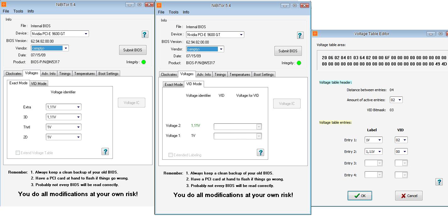

    Dlaczego wątpisz? :( Skąd mam odczytać czy napięcie się zmieniło? :P
    Dobrze poustawiane? :)

    Zeby sie dowiedziec czy napiecie zostanie podniesione musisz zapisac tak zmodyfikowany bios do pliku i wgrac go do karty graficznej.
    W nastepnej kolejnosci robisz OC gpu i porownujesz z wczesniejszymi wynikami.

    Czyli wszystko dobrze ustawione? :D I tak zapisać bios, i tak wgrać go do karty graficznej? :D

    Calosc wykonujesz na wlasna odpowiedzialnosc. Ustawienia zgodne z podstawowymi modelami kart 9600 gt.
    Teraz flash i czekaja Cie proby :)
    Nie wiem czy to zadziala na Twojej karcie, chociarz vid pokazal zmiane w nibitorze.
    Sprobuj.
