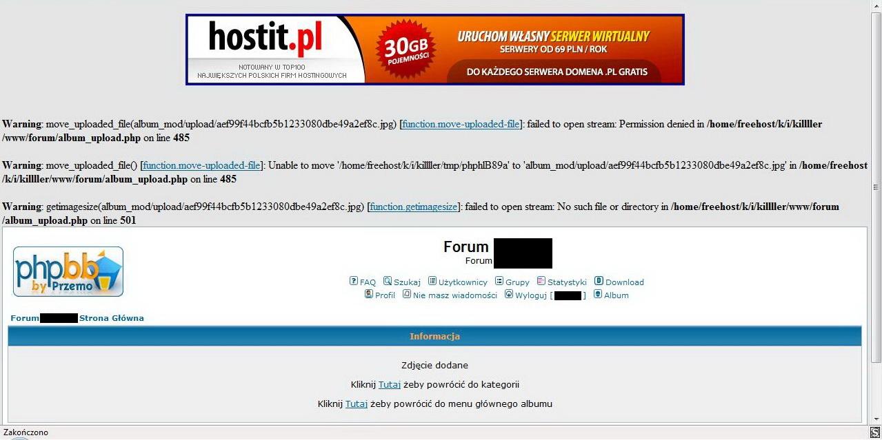

    Teraz chyba wiem, bo gdy daję dodaj zdjęcie to ukazuje mi się dodano ale u góry jest jakiś komunikat którego nie rozumiem :cry:
    Jak wchodzę w galerię to jest wyświetlony opis itp a zdjęcia nie ma.
    To samo jest w dziale download.
    Nie wiem co robić? Proszę o pomoc.

    To ten tekst mi się pokazuje:
    Warning: move_uploaded_file(album_mod/upload/2743361c41879542f72bb75e951589ca.jpg) [function.move-uploaded-file]: failed to open stream: Permission denied in /home/freehost/k/i/killller/www/forum/album_upload.php on line 485
    Warning: move_uploaded_file() [function.move-uploaded-file]: Unable to move '/home/freehost/k/i/killller/tmp/phpWuHjyW' to 'album_mod/upload/2743361c41879542f72bb75e951589ca.jpg' in /home/freehost/k/i/killller/www/forum/album_upload.php on line 485
    Warning: getimagesize(album_mod/upload/2743361c41879542f72bb75e951589ca.jpg) [function.getimagesize]: failed to open stream: No such file or directory in /home/freehost/k/i/killller/www/forum/album_upload.php on line 501
    Ten tekst mówi wyraźnie o braku uprawnień do zapisu w katalogu album_mod/upload.
    Zmień uprawnienia dla tego katalogu.

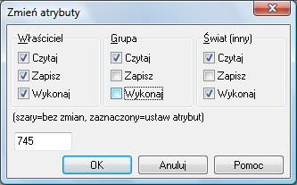

    Teraz mam coś takiego ustawione go które mam zaznaczyć lub odznaczyć??
    Jak ustawić pozwolenie zapisu na serwerze FTP dla phpBB by Przemo?
    PS. Nie wiem czy dobrze mówię ale gdzieś już widziałem coś takiego jak 777(na forum chyba) i zauważyłem, że jeśli zaznaczę wszystkie to na dole pokazuje się 777 czyli wszystkie mają być zaznaczone?? Chyba trochę już łapie ;)

    Do testów ustaw 777, tzn zezwolenie na zapis/odczyt/wykonanie dla każdego.
    Jak już uruchomisz ten skrypt, to wtedy możesz spróbować ograniczyć dostęp.

    Dziękuję, załapałem i już działa ;D Dotąd używałem filezilli i nie wiedziałem jak się nią obsłużyć. Total Commandera kiedyś używałem ale filezilla wydawała mi się prościejsza to ją dotąd używałem ale chyba znów zacznę korzystać z Total Commandera ;D
    Dzięki popróbuje sobie jeszcze
