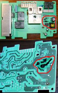

    witam
    mam problem z tą pralką zauważyłem ostatnio, że po włączeniu jakiegokolwiek programu wszystko wygląda ok poza wlewaniem wody. woda leje się bez końca. Wyłączenie programatorem nic nie daje nawet wyłączenie z gniazdka. Dopiero zakręcenie zaworu doprowadzającego wodę przynosi efekt. rozebrałem pralkę przedmuchałem jakieś wężyki ale nic w nim nie było. wymontowałem programator i poza zaczernieniem kilku ścieżek nic szczególnego nie zauważyłem. (załącznik) Help powiedziałem żonie że naprawię no to nie mogę dać plamy :) pomocy co z nią może być nie tak? forum wywróciłem do góry nogami i nic no może poza tym że udało mi się ją rozebrać i złożyć ;)
    ps
    zaczernienie ścieżek da się łatwo usunąć i wtedy ścieżki wyglądają OK. z drugiej strony w tym samym miejscu elementy też są tym pokryte. to coś przypomina bardzo dużą ilość kurzu takiego elektrostatycznego :)

    Zespół elektrozaworów do wymiany.
