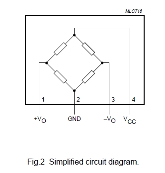

    Mam nadzieję, że dobrze umieściłem temat. Pojawił się niewielki problem i potrzebuję go rozwiązać :D Ale do rzeczy. Muszę zbudować na lekcje fizyki (tak dodatkowo) czujnik różnicujący pole magnetyczne. Od razu nasunął mi się pomysł z czujnikiem halla ale teraz pytanie ma być to przełącznik czy sensor bo tylko takie znalazłem i mimo wszystko różnią się od siebie. Dobrze by było żeby za wskaźnik służyły ledy.
    To wygląda dość ciekawie http://www.cyfronika.com.pl/dok/kmz10.pdf ale 20 zł + trochę zniechęca. Będę wdzięczny za pomoc :D

    to nie jest czujnik Halla, to jest czujnik magnetorezystancyjny natężenia pola magnetycznego i połączony wewnętrznie w mostek pomiarowy, zobacz:
    Czujnik Halla do różnicowania pola magnetycznego - przełącznik czy sensor?
    do którego należy dobudować kompletny układ pomiarowy - wszak jego czułość względną masz tam podaną:
    Zechciej też zauważyć, iż jest to czujnik natężenia pola magnetycznego o dość znacznej wartości (kA/m) względem wartości natężenia pola magnetycznego ziemi
    - ZOBACZ - a w powietrzu (próżni) jedna mikrotesla to będzie:
    1µT => 10^(-6)T/(4•Π•10^(-7)H/m)=0.795774715459477A/m, a co pomnożone razy (30 ÷ 60) daje wynik:
    (23.8732414637843 ÷ 47.7464829275686)A/m, a kudy tu do 1000A/m :?: :cry:
