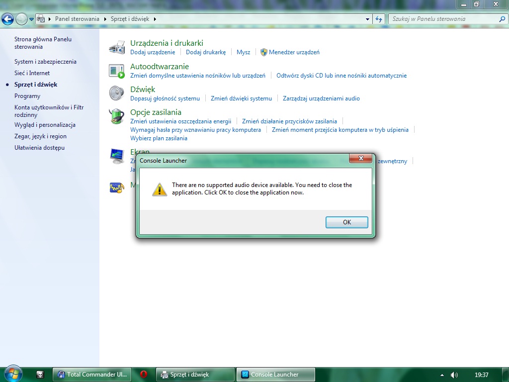

    Gdy gram w niektore gry np nfs shift, bad company 2, Grid i jeszcze pare innych(problem nie wystepuje w kazdej grze) pojawia sie trzeszczenie i jakies trzaski szumy i kij wie co jeszcze ale glownie trzeszczenia np przy wybuchach i ogolnie dzwiek jest jakis nieczysty chyba. napewno to nie jest wina karty dzwiekowej (sound blaster audigy se) bo podlaczylem tez do zintegrowanego realteka na plycie glownej i tez to samao. przeinstalowalem sterowniki od nowa i na chwile pomoglo ale wiedze ze znow zaczynaja sie trzaski. wyczyscilem tez styki na plycie i karcie, wsadzilem karte do innego slotu pci i tez nie pomoglo. jak to naprawic?

    wylaczenie w reg.glosnosci zbednych rzeczy mikrofonow itd nie pomoglo. przelaczenie na 44.1 khz tez nie dalo rezlutatu oraz wszystkie wasze propozycje.
    wkoncu zrobilem formata i zainstalowalem win 7 i nie ma zadnych trzaskow wiec napewno to nie byl problem glosnikow. za to problem powstal nowy nie mam zadnych ustawien w sound blaster audigy se pod win7. czysty sterownik i nic wiecej. dlatego narazie uzywam realtek.

    sciagnalem, zainstalowalem no i.. klops. zainstalowalo sie wszystko, restart kompa. ale gdy wlaczam aplikacje creative audio control panel-wylazi taki blad:
    Trzeszczący dźwięk w grach NFS Shift, Bad Company 2, Grid - jak to naprawić?
    a gdy wlaczam creative console launcher pojawia sie taki blad:
    poprawnie dziala tylko creative volume panel, ALchemy tez nie dziala mimo ze za pierwszym razem sie uruchomilo.

    Czy u Ciebie po zainstalowaniu tego patcha p17x mozesz wejsc w panel audio jak na fotce ?

    po zainstalowaniu tego patcha nie moge wejsc do tego panelu. pojawia sie ten blad ktory wkleilem wyzej. system instalowalem pare dni temu wiec niewiem czy to pomoze hm
