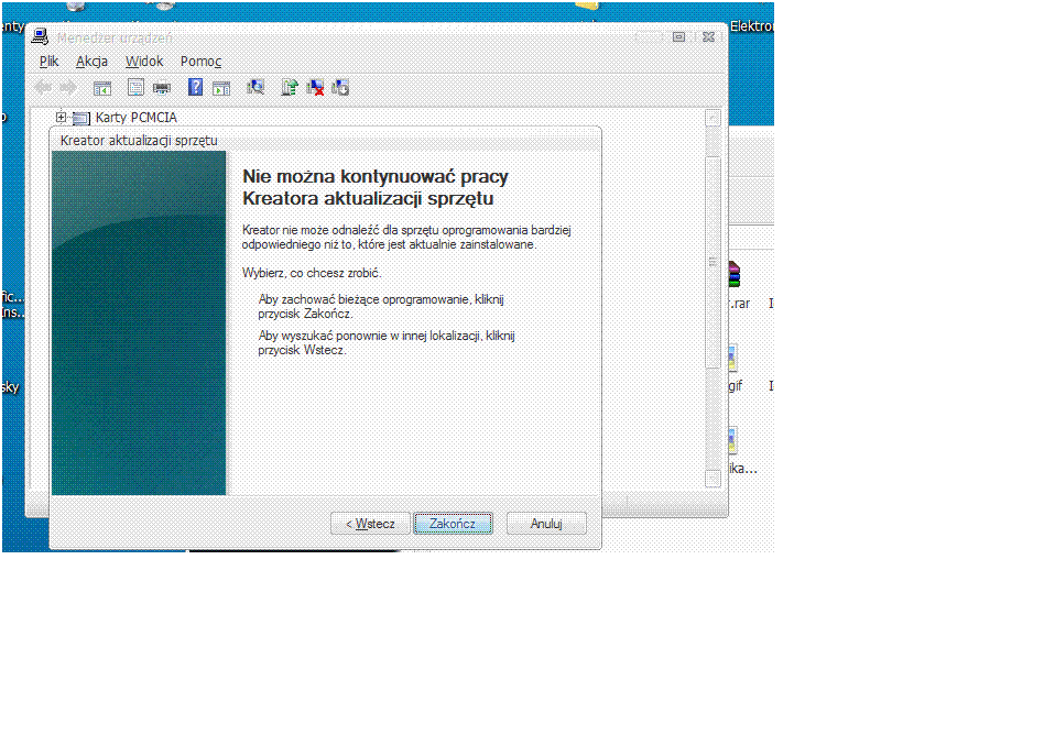

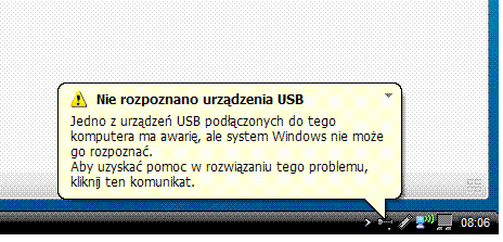

    Witam mam następujący problem odnośnie tego urządzenia
    Instalacja sterowników do IrDA USB IgorPlug AVR - błąd przy podłączeniu
    wszystko zrobiłem zgodnie z instrukcją ze strony
    http://evm.wallst.ru/main/igorusb/igorplug.htm
    Po podłączeniu urządzenia wyskakuje komunikat
    A wiec próbuję ręcznie zainstalować sterowniki i wyskakuje mi coś takiego
    I tu moje pytanie co tu należy zrobić żeby to zadziałało ??

    Prosta sprawa, dodaj diody zenera 3V6 lub mozesz tez wystestowac 3v3. Z data + i data - do masy.
    Moja plyta glowna dzialala bez problemu, ale i uznajomej wyskakiwal dokladnie ten blad co u ciebie.
