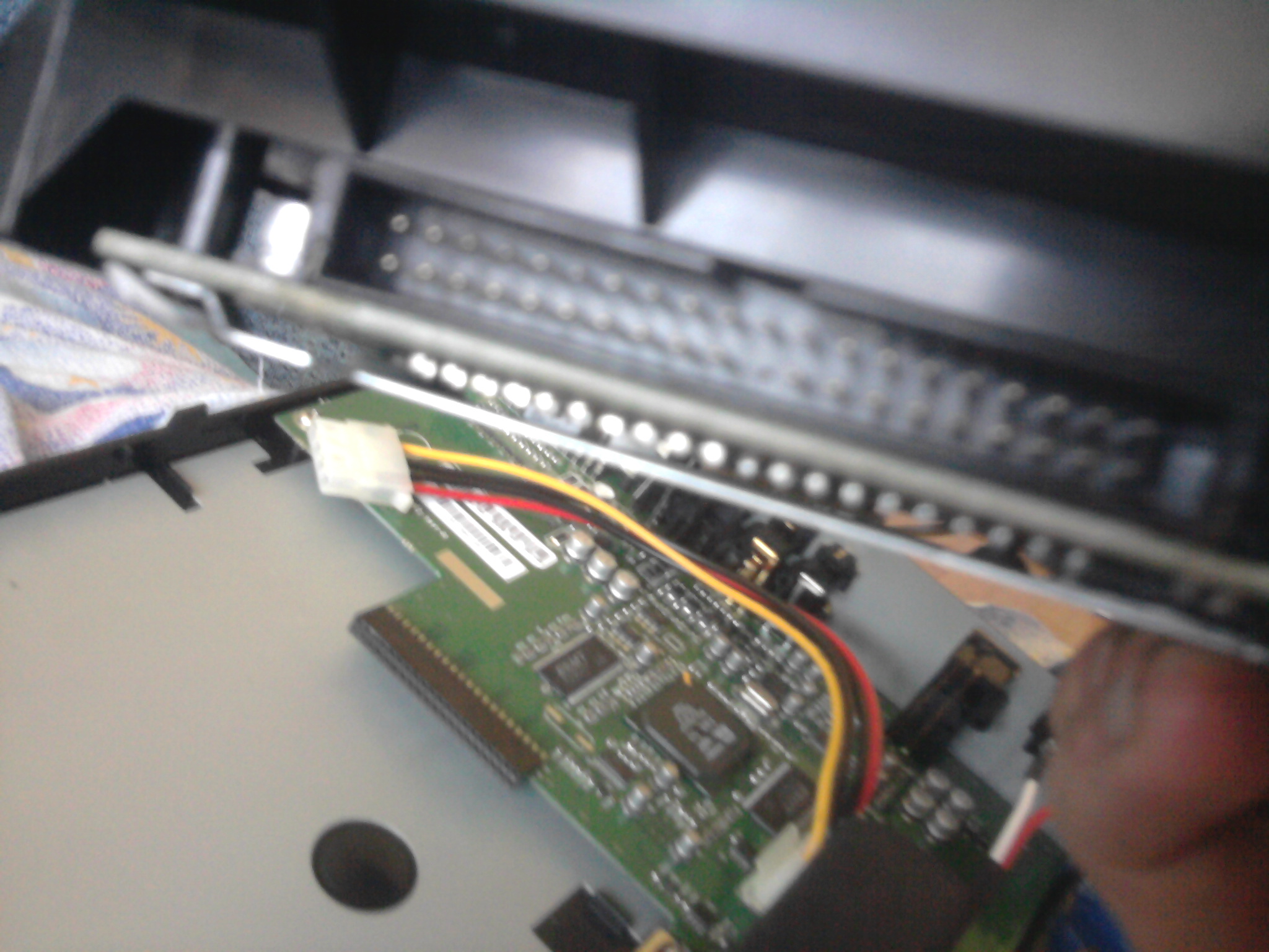

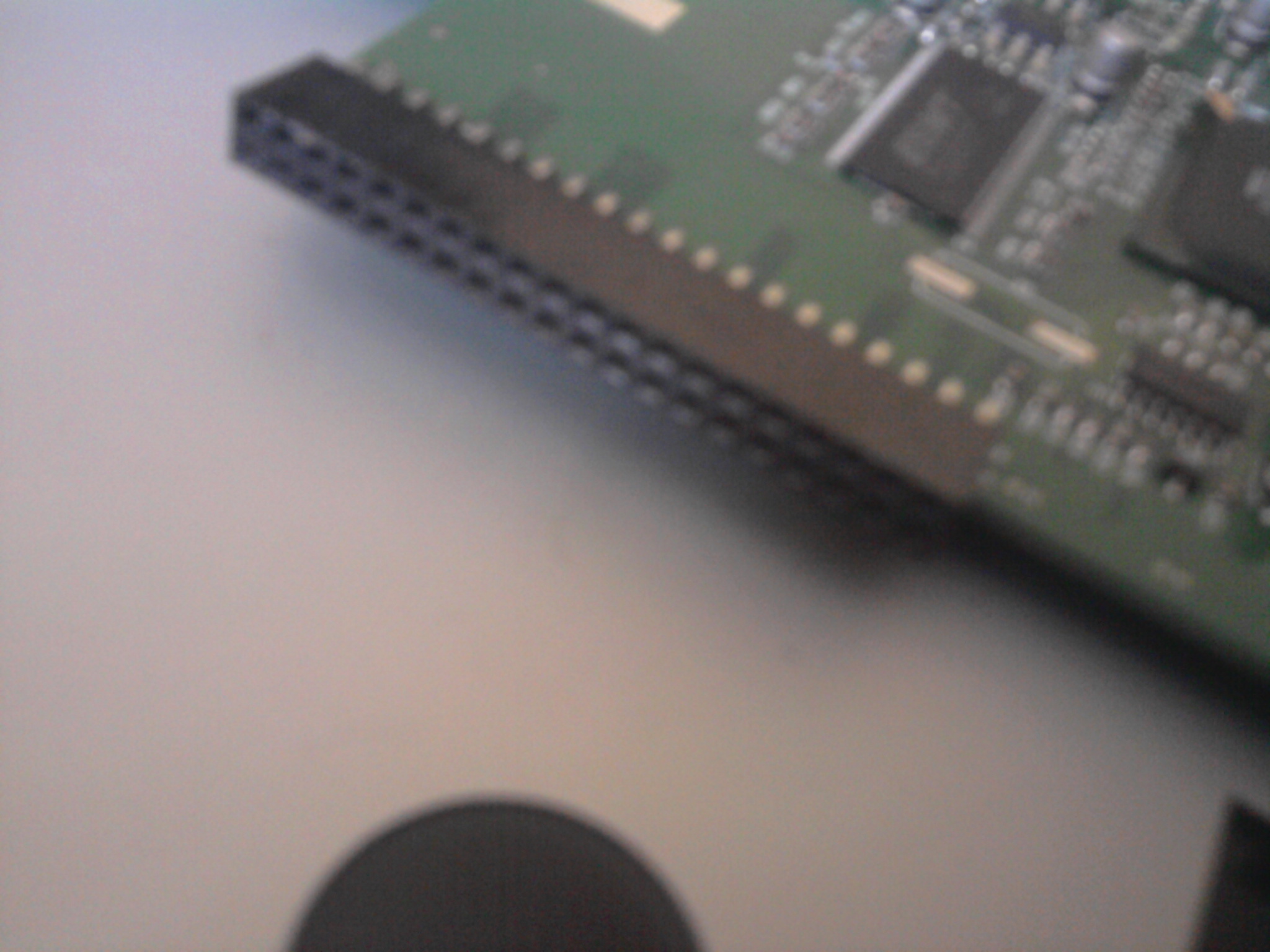

  • #9 8175248
  • #10 8175693
    AxelNext
    Posty: 4622
    Pomógł: 265
    Ocena: 454
    Może zamieścisz foto gniazda napędu DVS i wtyczki z KISS'a.
  • #11 8177642
  • #12 8179572
    AxelNext
    Posty: 4622
    Pomógł: 265
    Ocena: 454
    Co nie pasowało w nowym napędzie DVD, że nie mogłeś go podłączyć do KiSS'a :?:
    Czy problemem nie było to, że KiSS potrzebuje napędu z gniazdem ATA, a Ty zakupiłeś z gniazdem SATA (Serial ATA) :?:
