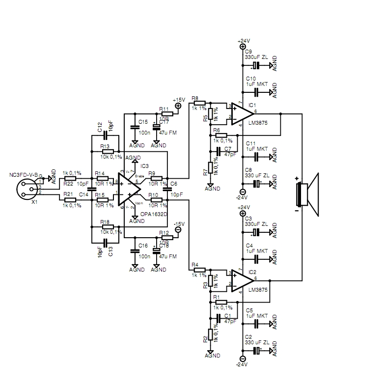

    Witam. Tak jak w temacie. Schemat poniżej przedstawia wzmacniacz całkowicie symetryczny. Sygnał pobierany będzie z DAC'a z wyjściem symetrycznym. Problem polega na tym jak zrobić regulację wzmocnienia i chodzi tutaj o rozwiązanie możliwie najlepsze. Bo wzmocnienie oczywiście można regulować zmieniając wartości R13 R14 R15 R18 za pomocą potencjometru, ale nie ma to sensu bo nie da się jednocześnie zapewnić symetrii układu. Drugie rozwiązanie jakie przychodzi mi do głowy to zamiana na sygnał niesymetryczny regulacja na potencjometrze i ponowna zamiana na symetryczny, ale to też nie jest eleganckie rozwiązanie. Może wie ktoś jak to jest robione w profesjonalnych wzmacniaczach?

    Spróbuj z tzw wzmacniaczem pomiarowym w miejscu IC3 i jego otoczenia, tam wzmocnienie (w pewnych granicach) reguluje się zaledwie jednym rezystorem.

    No i tak zrobię. Znalazłem nawet świetnie nadający się do tego celu układ INA101. Jednak z zależności G = 1 + (40k/RG) wynika, że nie można zejść ze wzmocnieniem poniżej jedności. Idealnie było by gdyby można było regulować tak co najmniej od -60dB.

    Zwiększ R4 i R8.
