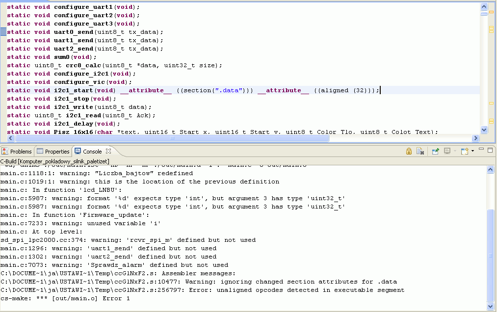

Jak umieścić funkcję w RAM-ie na ARM7/GCC, żeby mogła działać podczas kasowania i programowania FLASH-a?
Trzeba oznaczyć funkcję atrybutem `section(".fastrun")` oraz `long_call` zarówno w deklaracji, jak i w definicji, a w skrypcie linkera dodać nową sekcję `.fastrun` wewnątrz obszaru RAM/data, np. `*(.fastrun)`, zamiast próbować wkładać kod bezpośrednio do `.data` [#7825418][#7825460][#7828091][#7828883] Samo użycie `.data` dla kodu daje ostrzeżenie `ignoring changed section attributes for .data`, więc poprawnym rozwiązaniem jest osobna sekcja dla funkcji, tylko mapowana do RAM [#7824306][#7828295] Jeśli wywołanie jest dalekie od RAM-u, `long_call` albo opcja kompilacji `-mlong-calls` jest potrzebna; bez niej linker może tworzyć veneer, ale z nią wywołanie zadziała poprawnie [#7826136][#7828091] Weryfikować trzeba to w `.lss` albo `.dmp`, bo w `.map` nie zawsze widać takie funkcje; w działającym przykładzie funkcja pojawia się pod adresem `0x40000000` [#7828091][#7828883] Przy aktualizacji przez IAP trzeba też zostawić wolne ostatnie 32 bajty RAM, bo procedury programowania FLASH-a z nich korzystają [#7826888]

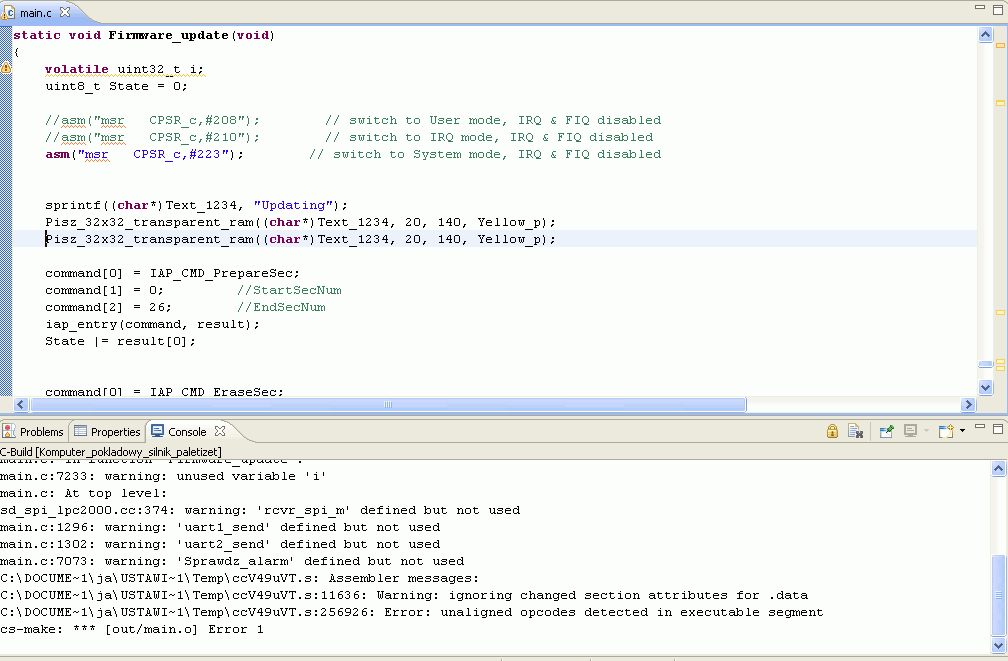

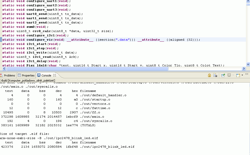

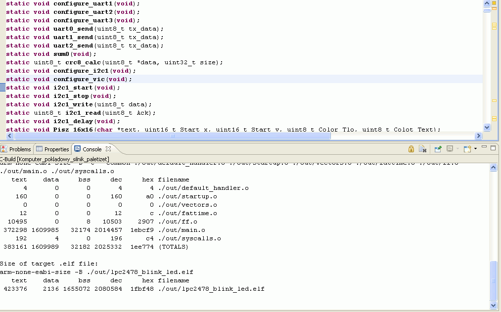

    Na początek odszukaj nazwy funkcji w pliku *.map (dodaj opcję -Map=$blabla.map,--cref do linkowania jeśli jej nie masz), żeby się upewnić, że adresy są z zakresu zajmowanego przez RAM. Na zrzutach ekranowych widać ostrzeżenie, że kompilator ignoruje atrybut z sekcją.
    Miałem podobny problem, dlatego zamiast umieszczać funkcje w sekcji data, stworzyłem nową sekcję specjalnie dla funkcji. Wymaga to oczywiście grzebnięcia w skrypcie linkera i pliku crt. Skrótowo opisałem to tutaj:
    http://groups.google.com/group/pl.comp.lang.c/msg/a7c53621c9865cd2
    PS. masz strasznie dużo warningów. Łatwo w tym gąszczu przegapić ważne rzeczy.

    Zastanawiam się co masz w skrypcie linkera. Definiujesz funkcje w ramie, a RAM jakie atrybuty ma?
    Nie wiem na ile to jest aktualne, ale sprawdź jak to się robi Link
    Ważny jest chyba atrybut long_call ponieważ standardowy skok B, BL ma zakres ±32MB a RAM jest "trochę" dalej (1GB)

    Przykład od michalko12, robi to co ci na początku napisałem. Tworzona jest dodatkowa sekcja fastrun (w skrypcie linkera) i w tej sekcji są umieszczane funkcje. Sprytne jest umieszczenie tej sekcji wewnątrz sekcji data, co pozwala na pominięcie modyfikacji pliku crt.

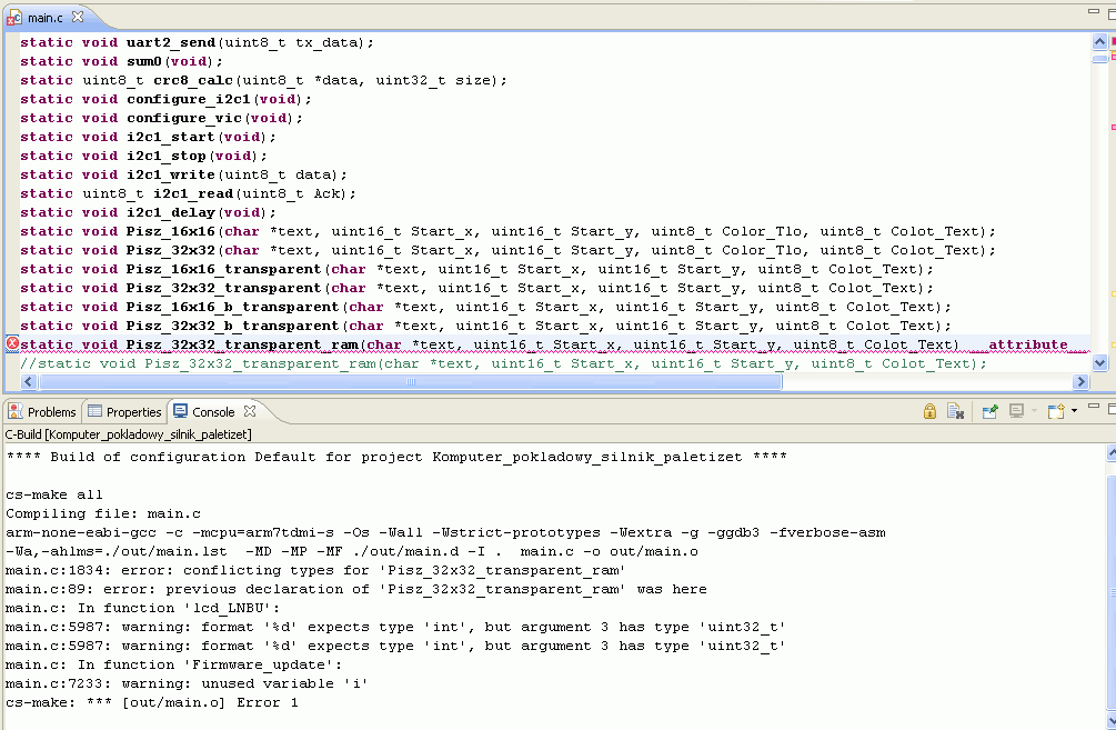

    Może trochę zmienię temat, ale błędy tego typu:
    main.c:1834: error: conflicting types for 'Pisz_32x32_transparent_ram'
    main.c:89: error: previous declaration of 'Pisz_32x32_transparent_ram' was here
    świadczą nie o tym, że funkcja jest we flashu zamiast w RAM, tylko o tym, że w dwóch różnych miejscach są zdefiniowane w różny sposób...

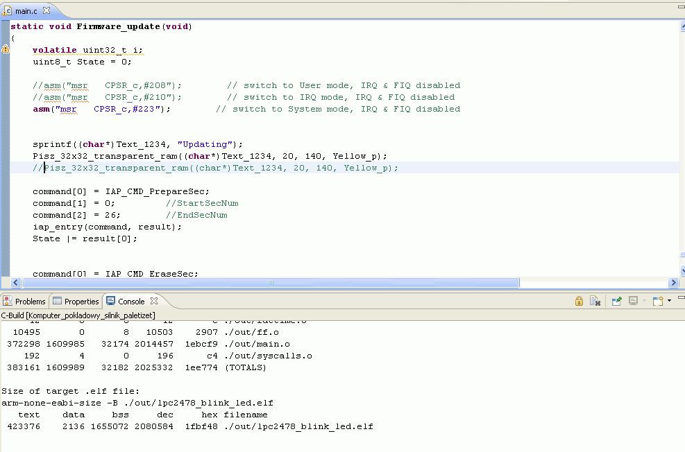

    Nie wiedzieć czemu, opcja long_call musi być dodana zarówno w deklaracji jak i w definicji, więc "na górze" zostaw jak masz, a na dole dostaw kompletny zestaw "__attribute__ ((...))" między "void" a nazwę funkcji.
    Dodam też, że w pliku *.map nie ma wylistowanych w takim przypadku funkcji umieszczonych w RAM, za to będą widoczne w pliku *.dmp. Widać też po dezassemblacji, że funkcja jest wywoływana w specjalny sposób (przez ldr, mov, bx) z adresów w RAM. (ciekawostka - opcja bez "long_call" zajmuje w tym pzypadku mniej)
    Niemniej jednak, BEZ "long_call" funkcja też zostanie wywołana prawidłowo, przez tzw. veneer, więc problem nie leży tutaj.
