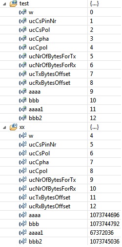

    Poustawiałem stosy tasków i przerwań na liczby będące wielokrotnością 8.Wszystkie pola struktury zmieniłem na typ int aby kompilator nie próbował wyrównywać danych w obrębie struktury. Poniżej
    test - globalna struktura
    xx- jej kopia przesłana do funkcji (kopia na stosie):
    [ARM] Optymalizacja pamięci RAM w ARM7TDMI z FreeRTOS - unikanie Data Abort
    dalej funkcja otrzymuje zaśmieconą kopie - aczkolwiek widać jakąś zależnosć. hmm...

    Podejrzyj w dezassemblacji moment wywołania tej funkcji i zdebugguj dokładne wartości wskaźnika stosu w tym momencie. Przy takim rozmiarze struktury przekazywana jest ona przez stos. Jak była mniejsza to działało, bo była przekazywana przez rejestry.

    Pierwsze 4 zmienne mogą być przekazywane przez rejestry.
  • #14 9739009
    ginar
    Posty: 595
    Pomógł: 26
    Ocena: 34
    Tak, w rejestrach r0 r1 r2 r3 znajdują sie odpowiednio brakujące dane tj 0 1 2 3

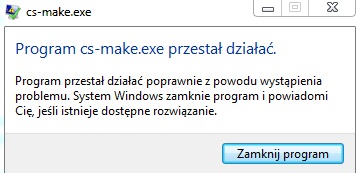

    W tym przypadku rzeczywiście zmiana kompilatora na wersje 2010 rozwiązała problem :) . Wersja z 2011 wyrzuca błąd
    oczywiście ścieżki i path są take same.
