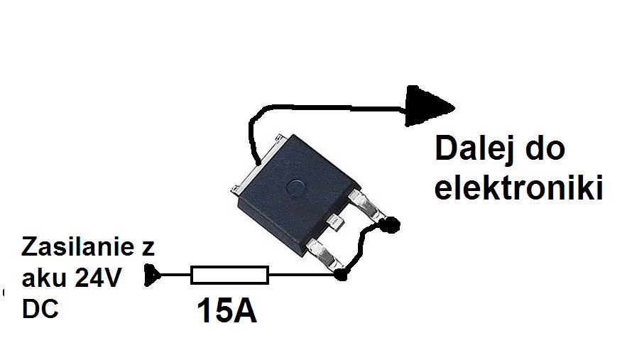

    Witam "Spaleniu" uległ sterownik drzwi (rolety) sterowanej pilotem. Spaleniu uległ element B660TG który jest wlutowany szeregowo za bezpiecznikiem i dalej do elektroniki. Pozostałe uszkodzone podzespoły wymienione został tylko ten układzik. Foto i schemat wlutowanego elementu poniżej
    element B660TG w sterowniku rolety SCANIA-chłodnia
    P.S. po zmostkowaniu układ pracuje, ale co to jest to nie wiem??

    Wygląda na tranzystor 2SB660
    A skąd wiesz że jest uszkodzony?
    Na obrazku zwarłeś mu bazę do zasilonego emitera i zaczoł przewodzić w kierunku kolektora a to by sugerowało że jest dobry.

    ten element tak jest wlutowany fabrycznie. (jak na rys). mi to by wygladalo na diode lub jakis bezpiecznik.

    To jest dioda Schottky'ego MBRD660 6A 60V TO252
