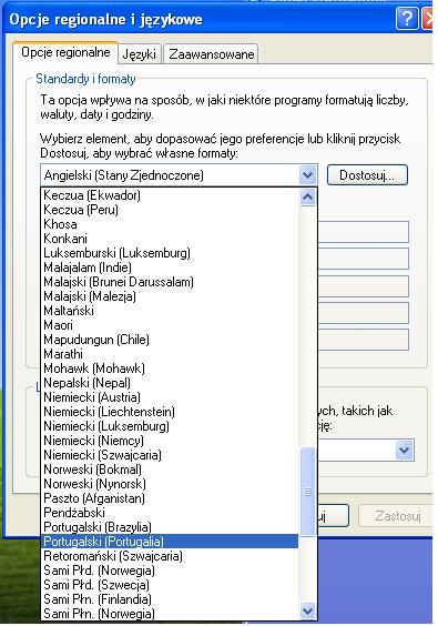

    Zainstalowałem na laptopie Toshiba L40-17S system XP.
    Miałem z tym duży problem, ponieważ laptop ma uszkodzony napęd DVD i nie ma botowania z pendrive. Instalację po wielu zabiegach uruchomiłem z dysku hdd laptopa. Programem nlite był dodany sterownik SATA AHCI. Po zainstalowaniu się systemu, doinstalowałem do niego SP3. Jednak nie ma w tym systemie do wyboru polskiego języka, zgodnie z dołączonym screenem:
    Toshiba L40-17S - Windows XP Pro SP3: brak języka PL w opcjach regionalnych
    Jak widać, na liście nie ma języka polskiego. Nie byłoby to wielkim problemem, ponieważ wszystko w systemie jest w języku polskim.
    Problem pojawia się podczas próby instalacji Office 2007:
    Setup Error
    Język stosowany w tym pakiecie instalacyjnym nie jest obsługiwany przez system
    Próbowałem język w jakiś sposób dodać/doinstalować, ale w instalce Xp nie widzę plików odpowiedzialnych za język polski. Nawet nie wiem gdzie dokładnie tego szukać. Przeszukałem już google pod różnymi pytaniami, ale nie znalazłem żadnej sensownej podpowiedzi.
    Próbowałem zainstalować WIN XP PL MUI, ale instalka działa tylko w angielskiej wersji systemu.
    Z góry dziękuję za każdą sugestię i pomoc.

    W orginalnym systemie nie powinno być z tym problemu. Od biedy sprawdź jeszcze w opcjach regionalnych języki->szczegóły i zobacz język domyślny.

    andrew654
    Posty: 26
    Powtórzyłem instalację kilkukrotnie z XP SP2 i XP SP3, wszystkie w wersji PL.
    Opcje regionalne można wybrać podczas instalacji i już na jej etapie widać to samo okienko, które wkleiłem jako obraz w pierwszym poście. Nie ma języka polskiego do wyboru. Od razu jest wybrany Angielski (Stany Zjednoczone).
    Wygląda na to, że przy instalacji z HDD nie kopiują się pliki źródłowe języka polskiego.
    Całe źródło instalacji znajduje się wtedy w folderze $WINNT$.~LS.
    Nie wiem w jaki sposób dograć te pliki z dysku instalacyjnego. Nawet nie wiem które to pliki.

    spinal25
    Posty: 7
    Ocena: 2
    skopiuj brakujące pliki z CD ( lokalizacja X:/I386/* ) i katalog "/I386/Lang" do katalogu "$WINNT$.~LS/I386/"
    bez podmiany istniejących plików ... na dysku muszą być 2 katalogi :
    1. $WINNT$.~LS
    2. $WINNT$.~BT
    użyj komendy winnt32.exe /noreboot
    a pakiet NLITE może zaszkodzić

    strdb940
    Posty: 85
    Pomógł: 10
    Ocena: 10
    Jeżeli problem nadal nie został rozwiązany to proszę sprawdzić czy w katalogu Windows\system32 są pliki dll KBDPL1.dll i KBDPL.dll. W "szukaj" podać nazwę pliku jeśli znajdzie w tym katalogu to pobrać podany plik tekstowy, zmienić rozszerzenie pliku z .txt na .reg i uruchomić. Aby widzieć rozszerzenia plików wejść w mój komputer, u góry na pasku narzędzia,opcje folderów,widok i tam odznaczyć "ukryj rozszerzenia znanych typów plików" Pozdrawiam.

    pak38
    Posty: 21
    Przy instalacji xpp sp3 z hdd - ten sam problem.
    Rozwiązanie sprawdziłem - działa!
    Wielkie dzieki dla strdb940.
