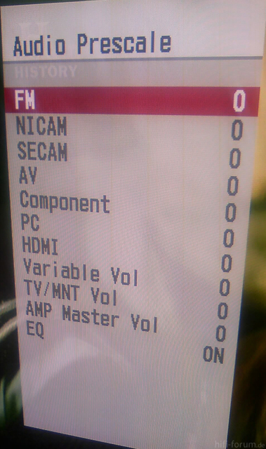

    Wczoraj po zaniku prądu mój LG zwariował :( Z menu input znikła połowa wejść a dźwięk zesłabł znacząco. Gdy wszedłem do menu serwisowego okazało się , że wszystkie wartości ustawione są na zero . Ściągnąłem service manual , ale tam tylko napisane jest , iż należy to ustawić wg jakiegoś tam numeru BOM . Co w takiej sytuacji zrobić ? Gwarancja skończyła sie 6 miesięcy temu , jestem bardzo zadowolony z TV , a tu taki babol :(

    Po wcisnieciu jednoczesnie menu na tv i menu na pilocie uruchamia sie menu serwisowe gdzie mozemy wprowadzic dla roznych opcji kilkucyfrowe kody . Pierwszy mowi o rodzaju telewizora , to jedyny dobry u mnie. Reszta jest wyzerowana. Przez to slaby glos i braki w menu. Probowalem delikatnie je zmieniac. Doszedlem do tego iz w menu z urzadzeniami wejsciowymi pojaiwlo sie juz hdmi , ale dalej nie wejsc scart i glos jest sloaby. Boje sie za duzo kombinowac w tym menu zeby nie zepsuc telewizora.

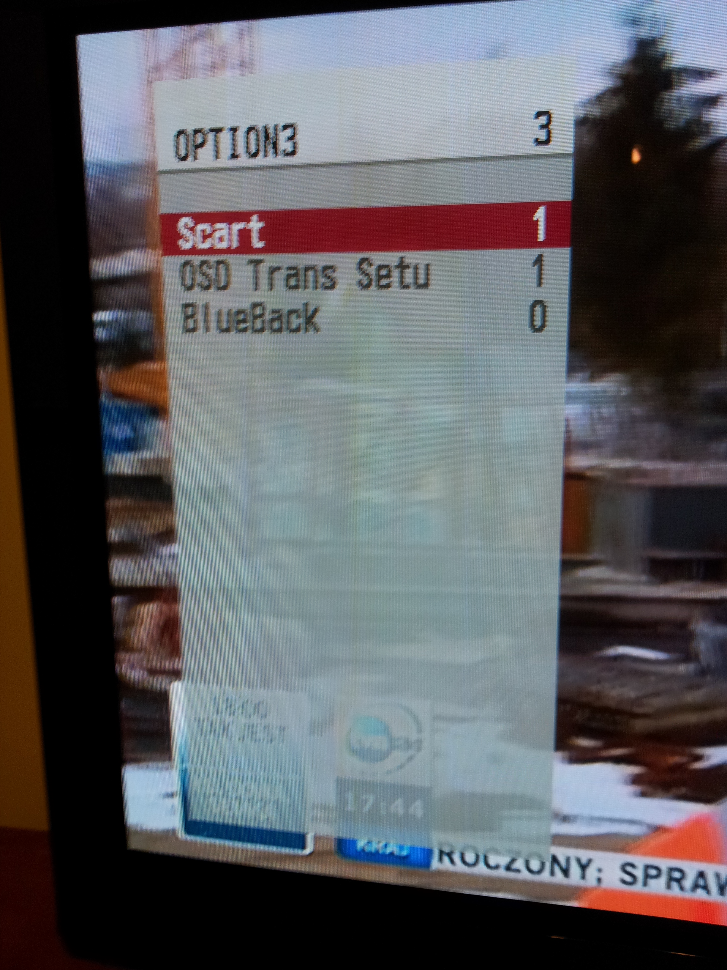

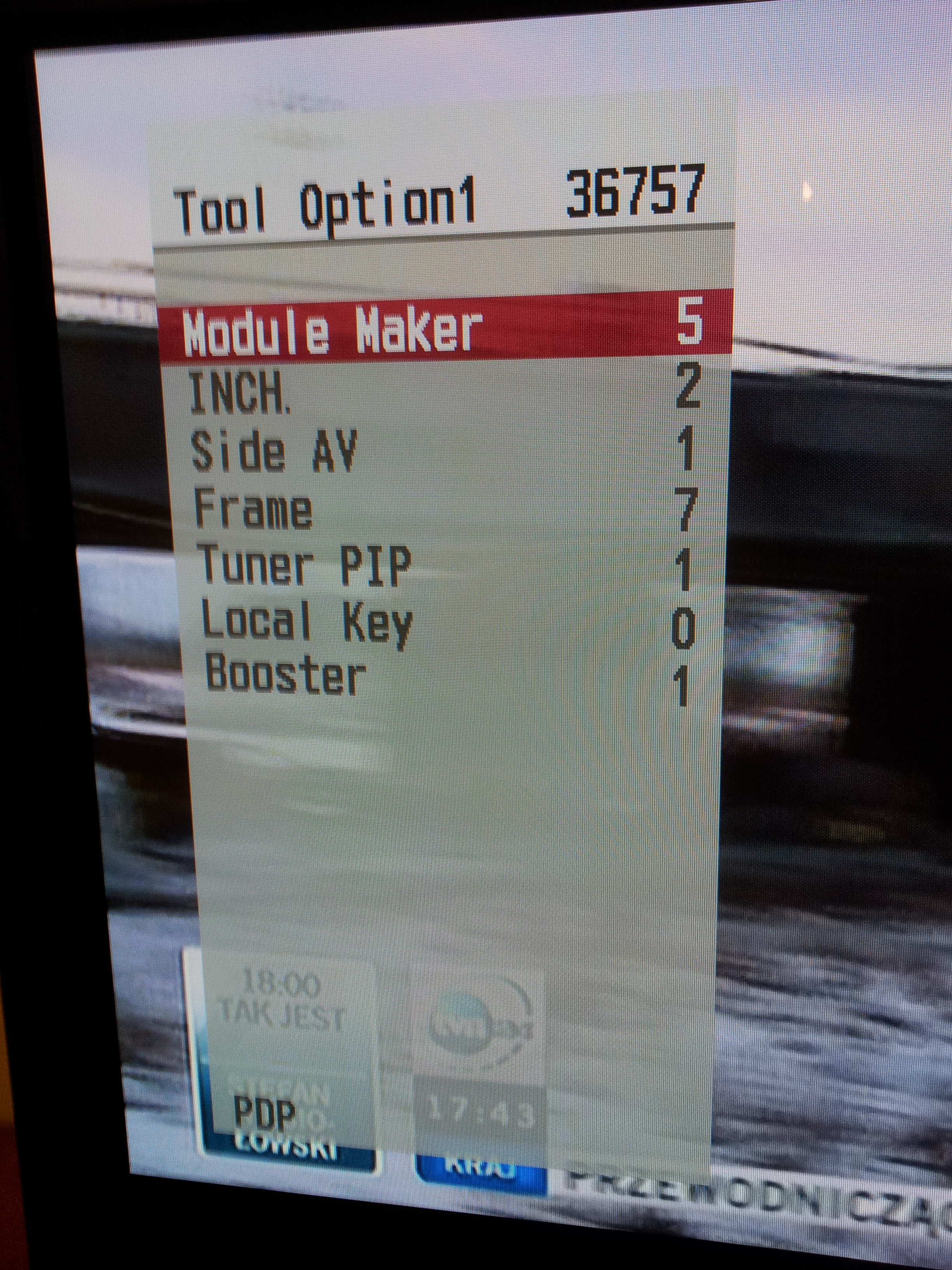

  • #5 10422727
    zun
    Posty: 92
    Ocena: 18

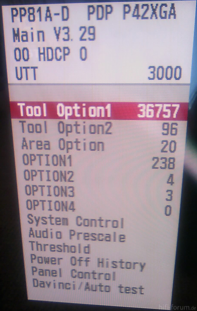

    Strasznie stary temat , jednak zapomniałem wtedy napisać , iż znalazłem kody odpowiednie do tego telewizora - może się komuś przydać jeśli będzie w podobnej jak ja sytuacji - a zdarza się bo te TV mają wadliwe zasilacze , i raz na ruski rok potrafi się zresetować - wtedy bez kodów ani rusz ;)
    Oto kody :
    Tool Option1 36757
    Tool Option2 96
    Area Option 20
    Option1 238
    Option2 4
    Option3 3
    Option4 0
    Są to kody do modelu lg42pg200r

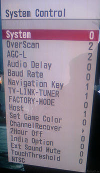

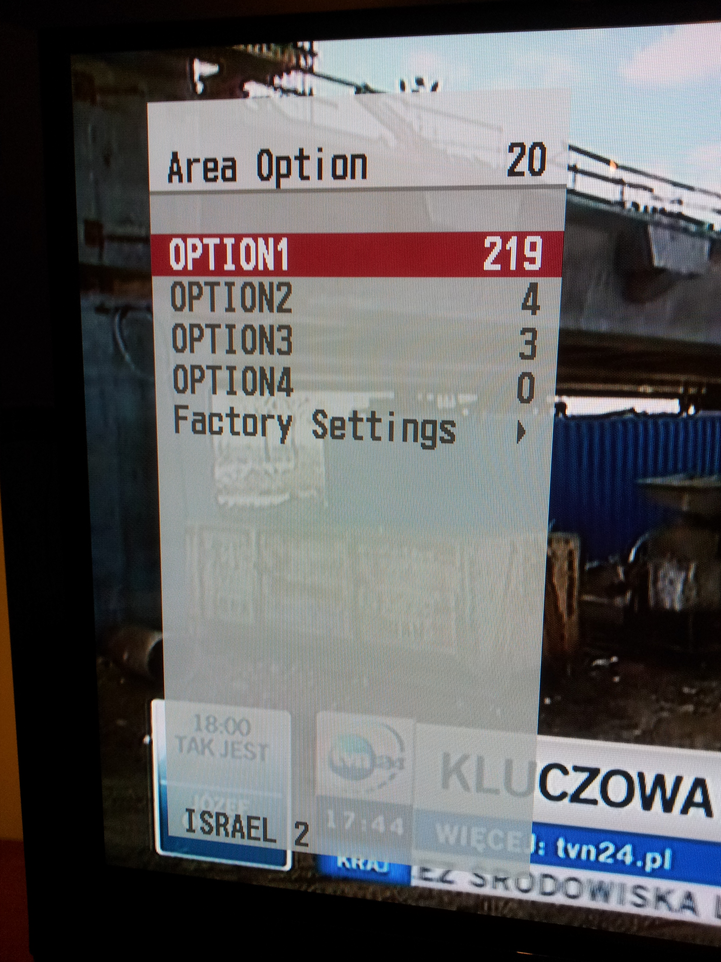

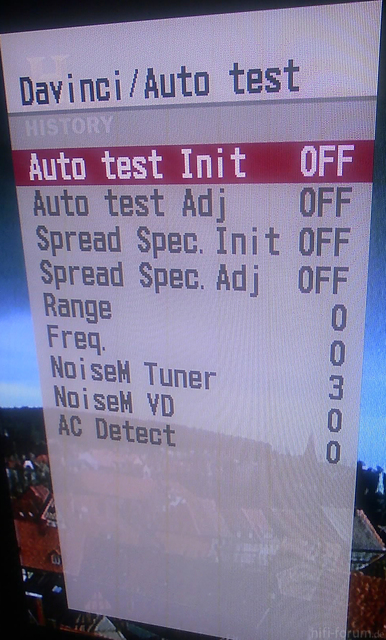

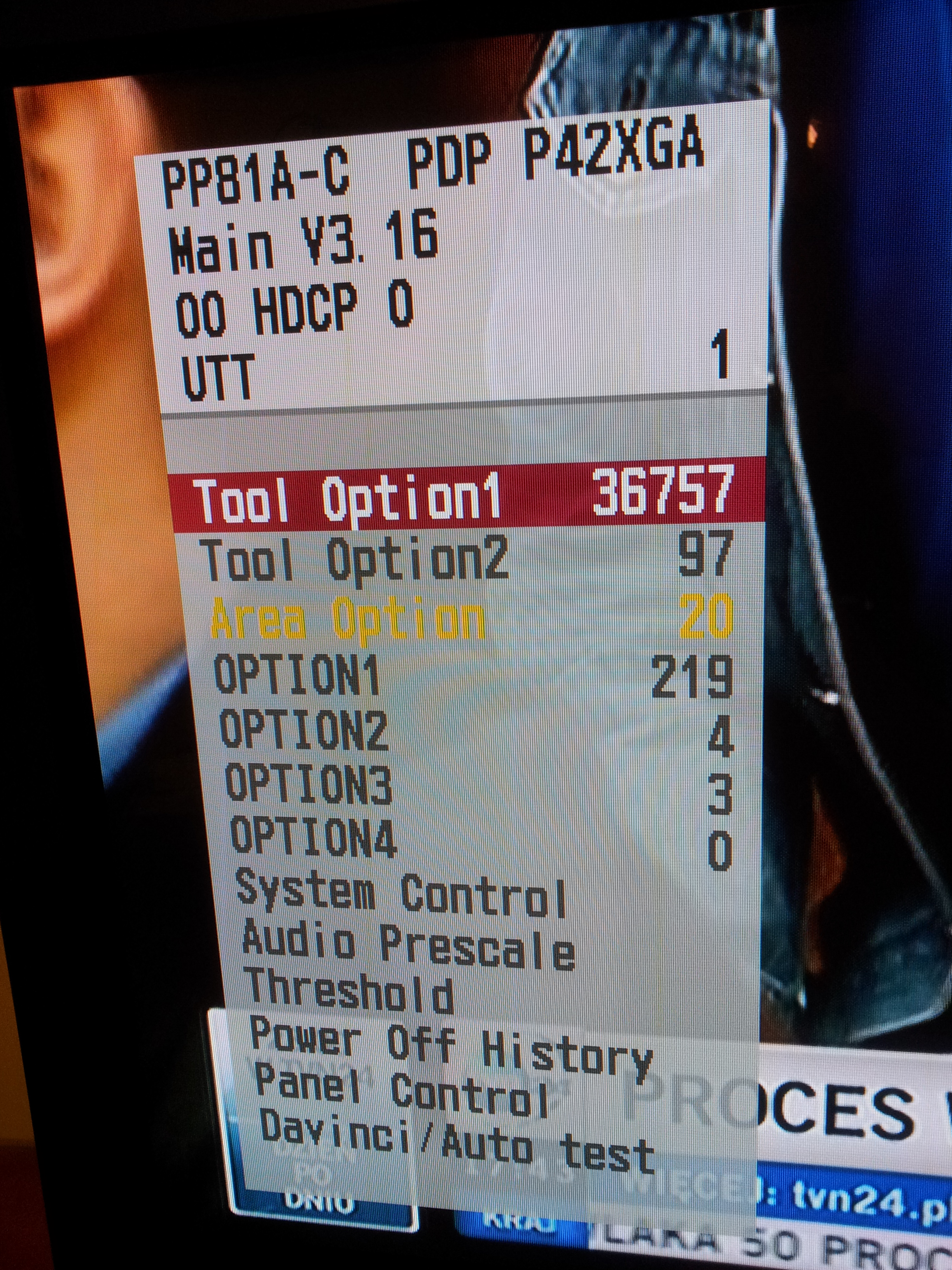

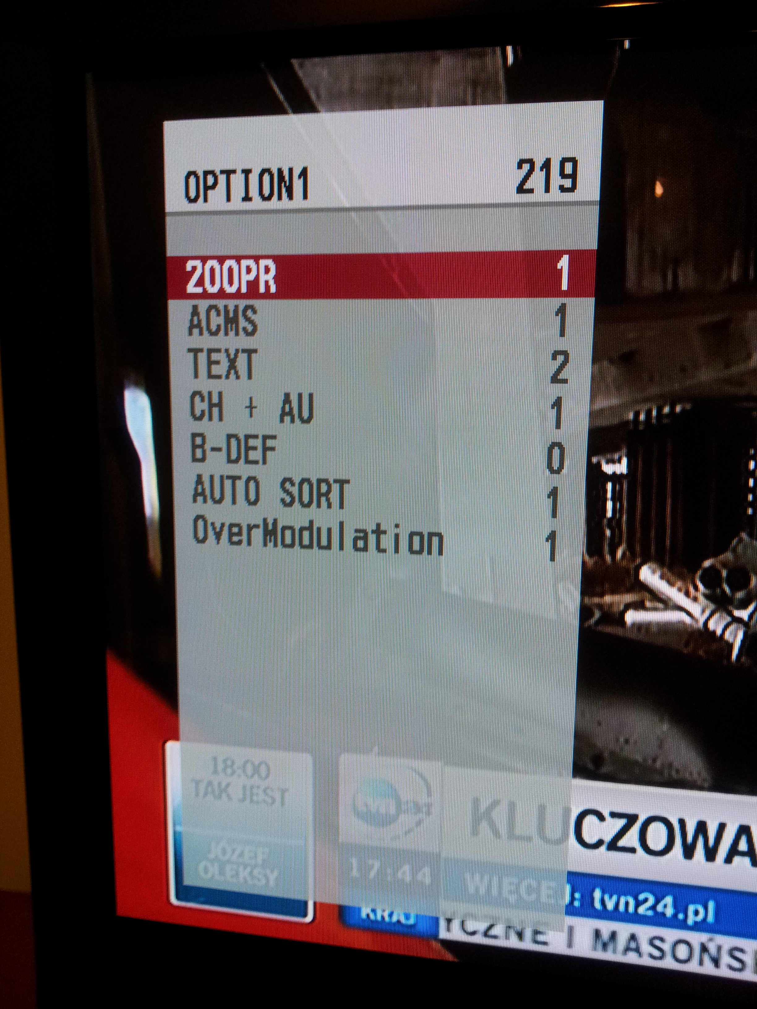

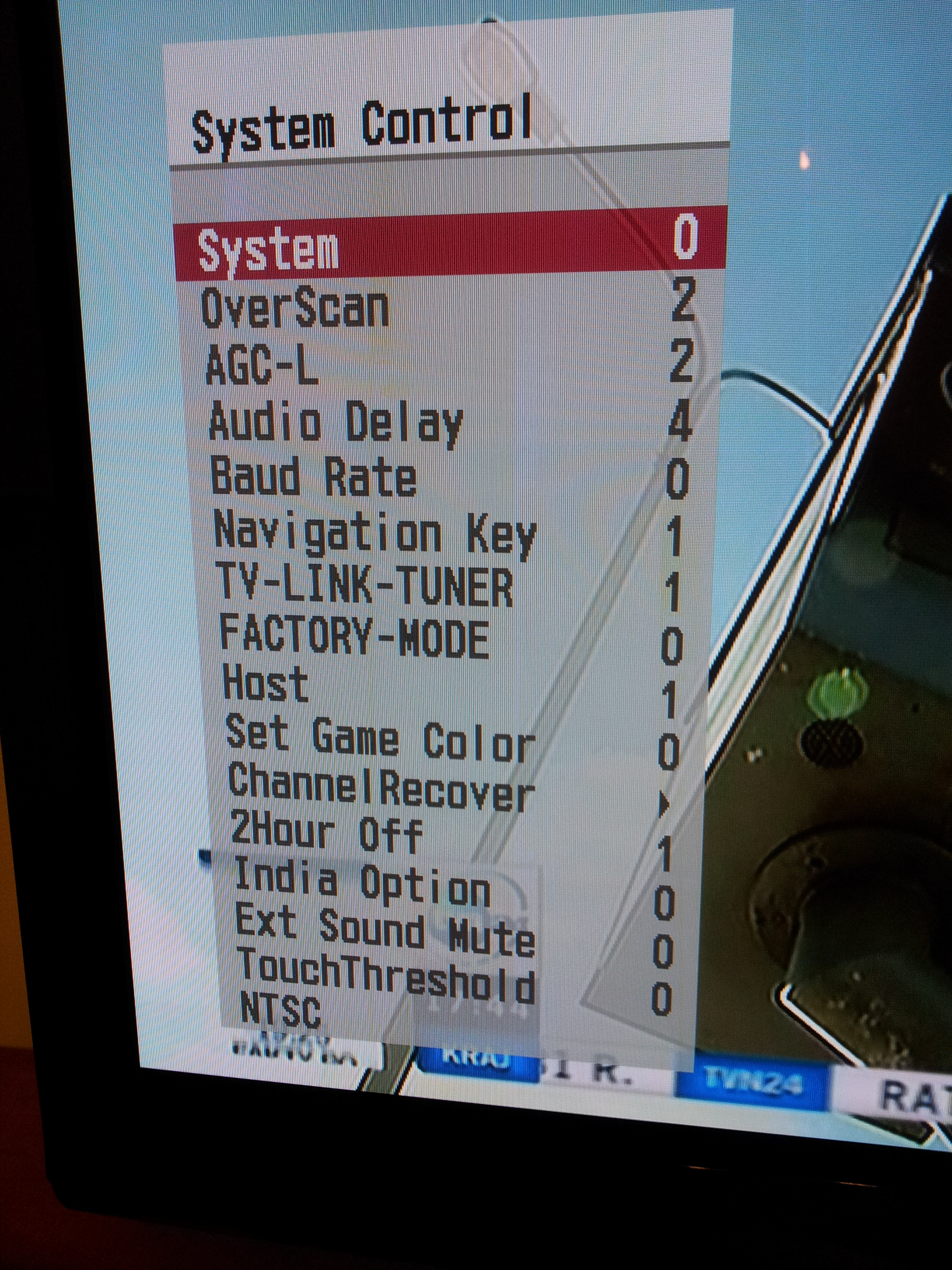

    Witam. Mam mały problem z tym TV bo nie działa mi jedno HDMI. Trochę pozmieniałem i teraz pokazuje mi obraz na chwile i jest zielony. Ja znalazłem coś takiego na internecie i trochę pozmieniałem.
    LG 42PG200R - zresetował się , potrzebne kody serwisowe
    LG 42PG200R - zresetował się , potrzebne kody serwisowe LG 42PG200R - zresetował się , potrzebne kody serwisowe LG 42PG200R - zresetował się , potrzebne kody serwisowe LG 42PG200R - zresetował się , potrzebne kody serwisowe LG 42PG200R - zresetował się , potrzebne kody serwisowe LG 42PG200R - zresetował się , potrzebne kody serwisowe
    a ja jeszcze potrzebuje widoków z menu Option1 bo u mnie jest 219 a u innych jest 238.

    U mnie jest Option1 ustawione na 238 i są wszystkie HDMI. Ale masz do wyboru w menu z wyjsciami obydwa HDMI ? Jak masz w menu to musi dzialac , jak nie dziala to predzej spsute cos z HDMI , a opcje wygladaja OK.

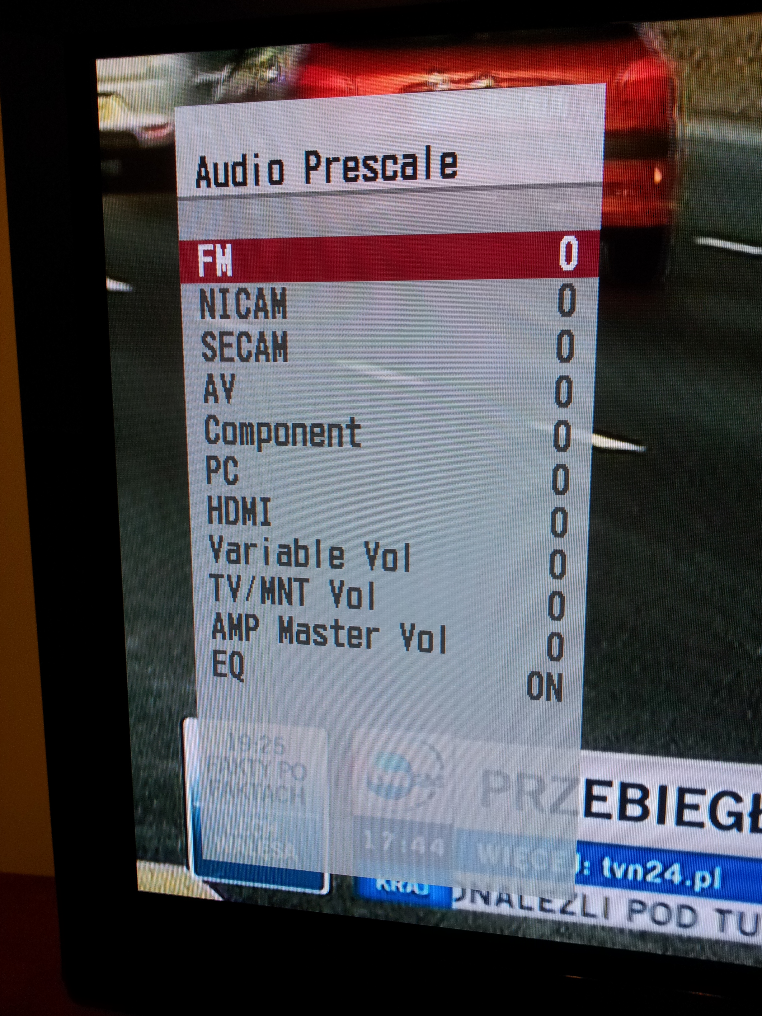

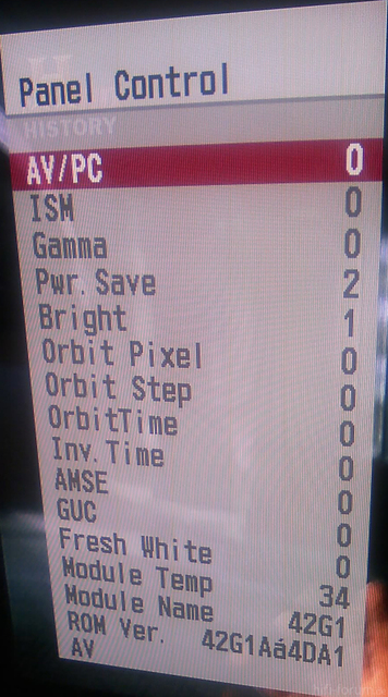

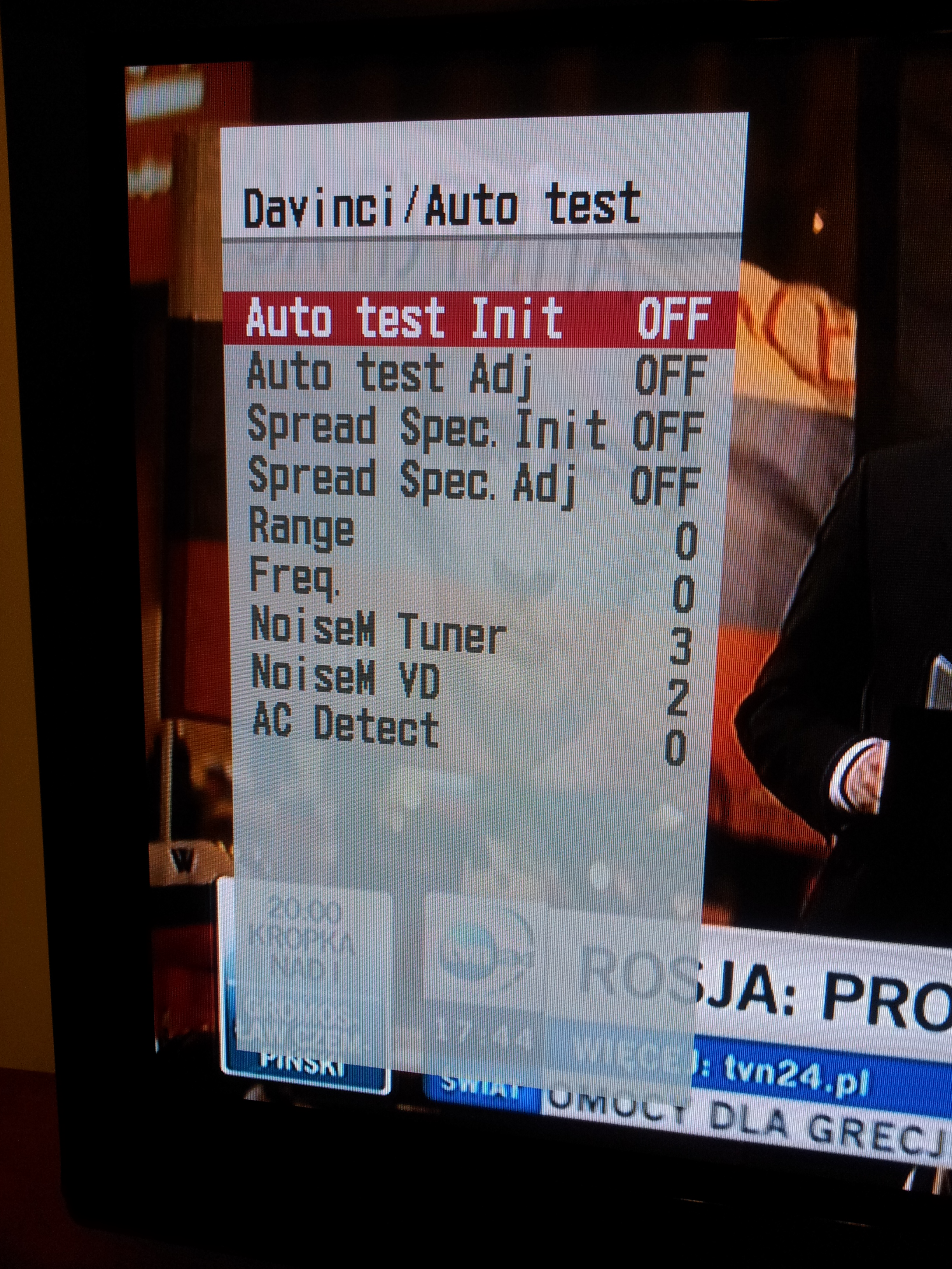

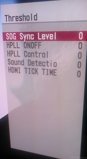

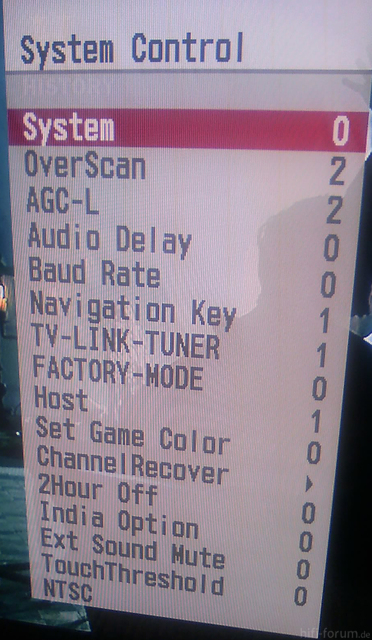

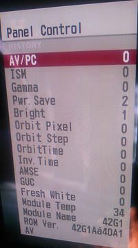

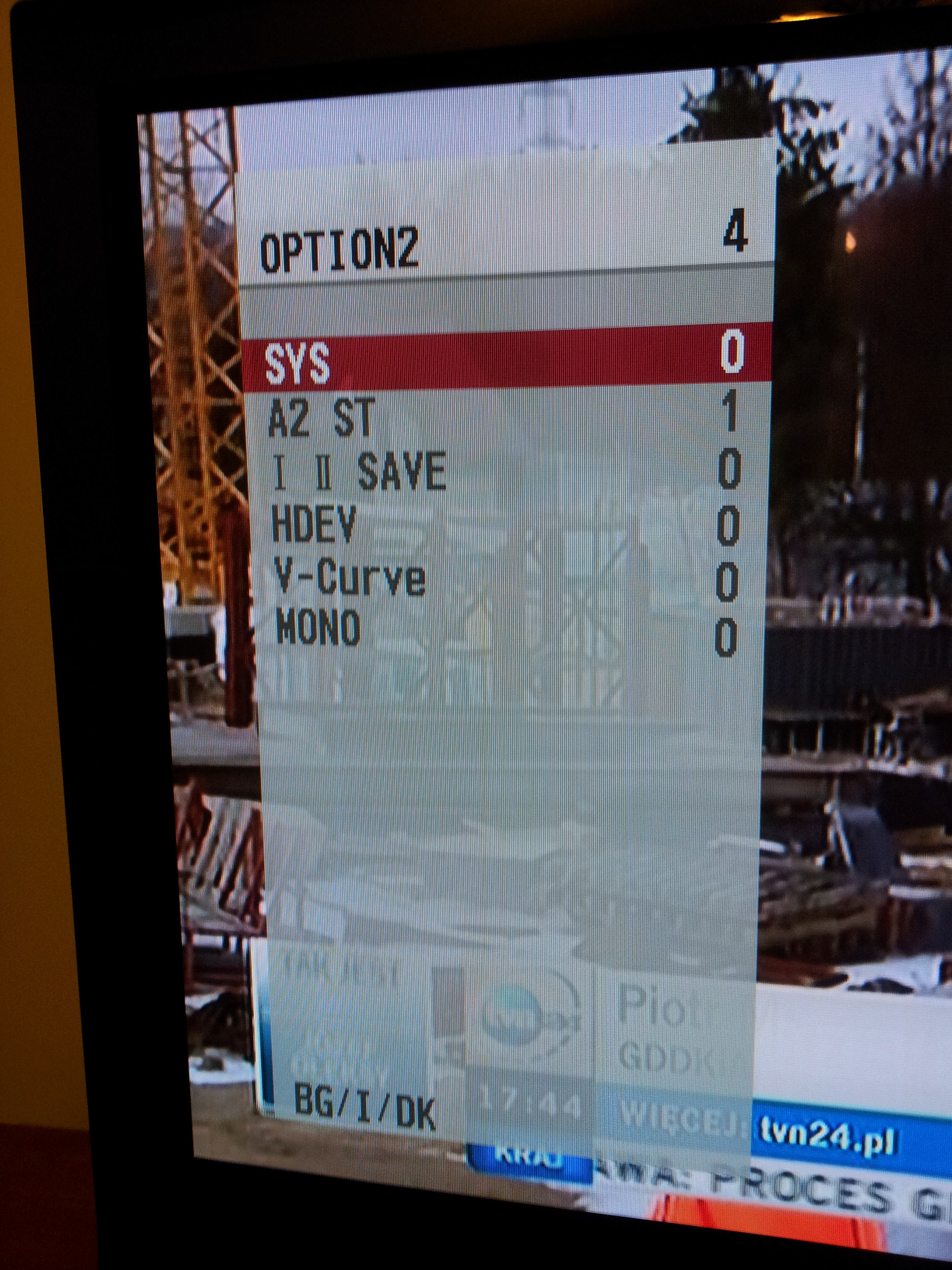

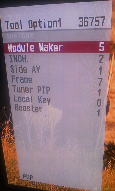

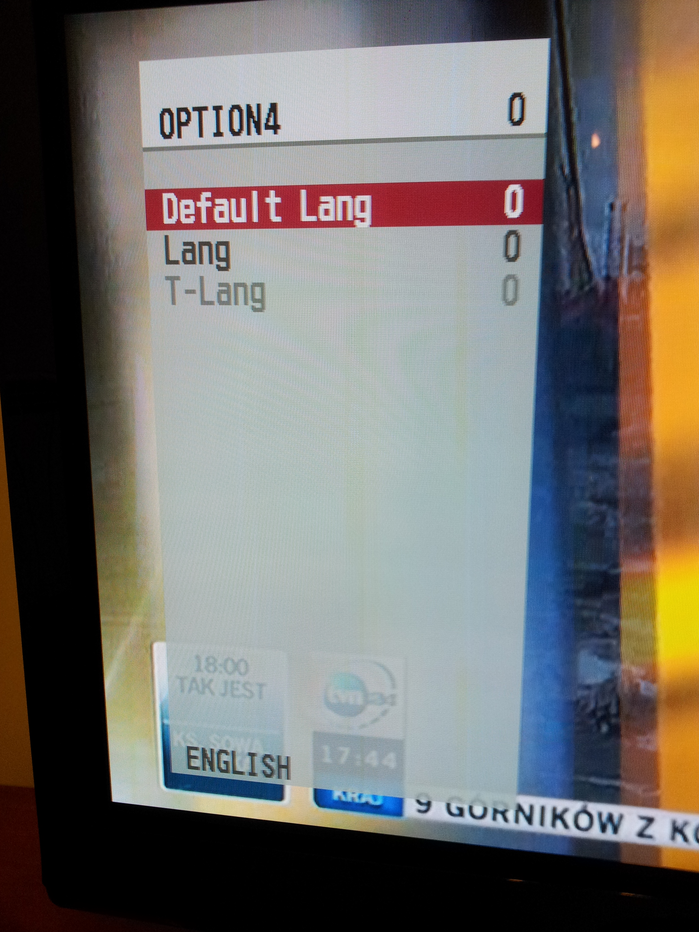

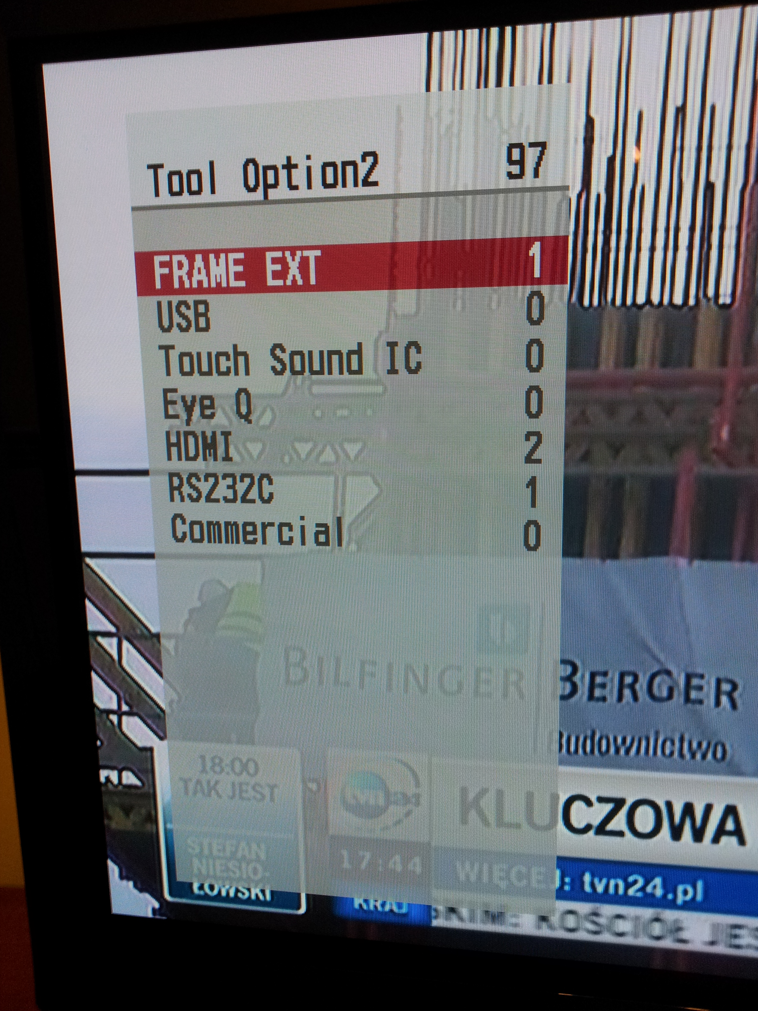

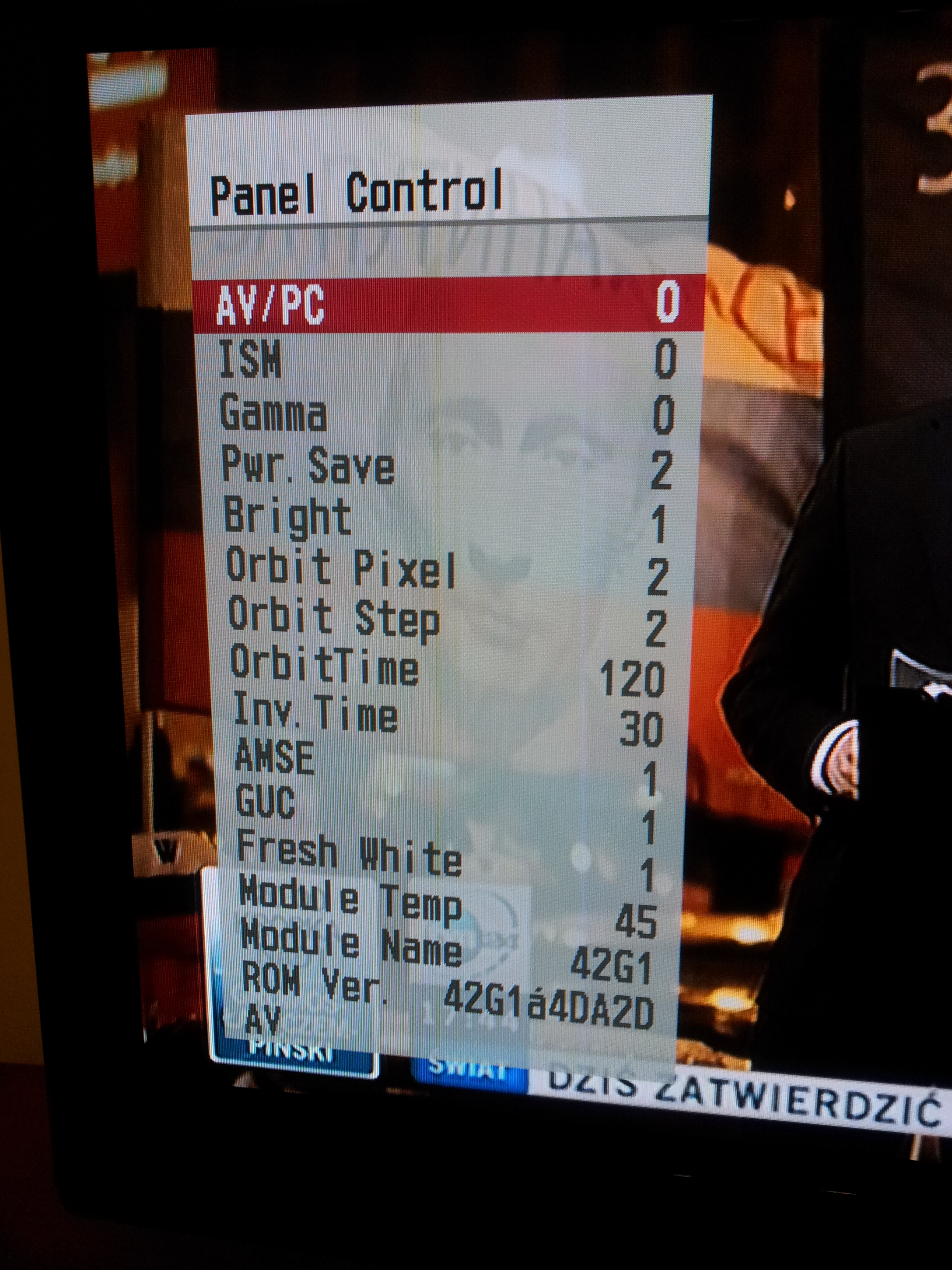

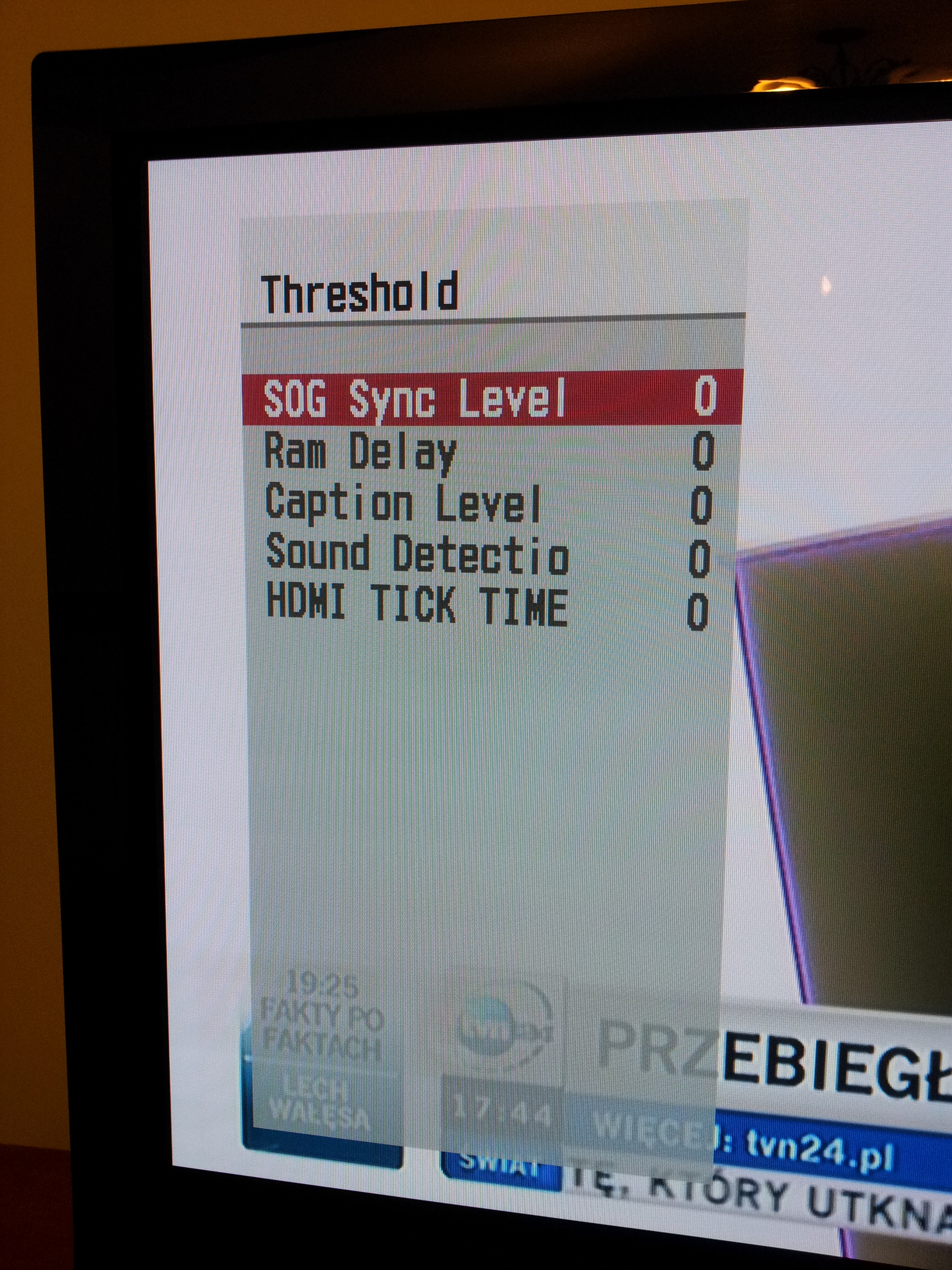

    Tamte to nie są moje ustawienia.Te znalazłem w sieci. Przez przypadek zrobiłem factory setting i HDMI zadziałało ale tylko na 10 sekund. W menu mam wybór HDMI1 i HDMI2. To są moje ustawienia serwisowe:
    LG 42PG200R - zresetował się , potrzebne kody serwisowe LG 42PG200R - zresetował się , potrzebne kody serwisowe LG 42PG200R - zresetował się , potrzebne kody serwisowe LG 42PG200R - zresetował się , potrzebne kody serwisowe LG 42PG200R - zresetował się , potrzebne kody serwisowe LG 42PG200R - zresetował się , potrzebne kody serwisowe LG 42PG200R - zresetował się , potrzebne kody serwisowe

    Wiesz co spróbuj zmienić tą wartość przy Option na taką jak podałem wyżej , nie zaszkodzi. Ale wątpię , żeby coś pomogło. Ja po zresetowaniu zawsze wprowadzam te wartości , które podałem powyżej i wszystko u mnie działa. Na ustawieniach , które TV przyjmuje po zrestowaniu mam tylko jedno HDMI i jedno wyjście AV ;) i tylko te wyjścia mam
  • #10 10573656
    yaroo19
    Posty: 36
    Ocena: 4
    A możesz wejść w te ustawienia option1 i zrobić fotkę bo u mnie maksymalnie można ustawić 219. Albo jak być mógł zrobić fotki wszystkich ustawień i wstawić tutaj. Może jeszcze sie komuś przydadzą.
