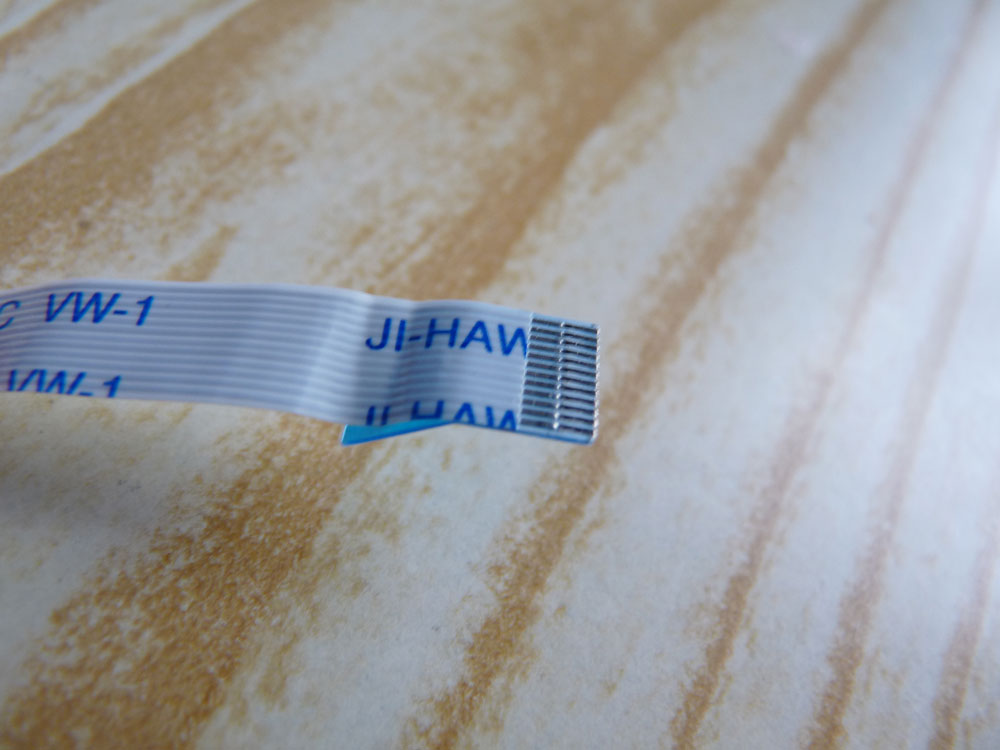

    Witam, interesuje mnie możliwość podłączenia touchpada z tematu do blaszaka przez port ps/2. Touchpad jest razem z elektroniką, a taśma podłączeniowa ma aż 12 pinów. Szukałem trochę ale nie znalazłem żadnego z touchpadów, które tutaj podłączaliście i który by miał 12 pin :| Może ktoś orientuje się jak to podłączyć? Może któreś piny są nie potrzebne :?:
    Załączam zdjęcia:
    Touchpad, synaptic, tm61pde8g307, jak podłączyć przez PS/2 Touchpad, synaptic, tm61pde8g307, jak podłączyć przez PS/2

    Witam !!
    Może Ci to pomoże jest tu wszystko opisane.
    Powodzenia

    Witam !!
    Poszperałem trochę i znalazłem to już napewno to , na stronie 37 masz rozpiskę pinów tego Touchpad-a. Podłączasz go do PS2 tak jak inne, jest dużo opisów na elektrodzie.
    piny PS2:
    Pin 1 +DATA Data
    Pin 2 Not connected Not connected*
    Pin 3 GND Ground
    Pin 4 Vcc +5 V DC at 275 mA
    Pin 5 +CLK Clock
    Pin 6 Not connected Not connected**
    Powodzenia[/img]Touchpad, synaptic, tm61pde8g307, jak podłączyć przez PS/2

    Posty: 5
    Dzięki za pomoc, podłączyłem i działa. :D
