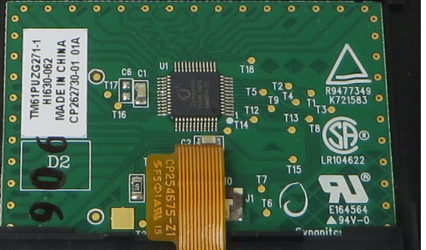

    Cześć.
    Szukałem na różnych forach schematu do tego touchapda synapstics tm61puzg271-1 lecz nie znalazłem nic, kiedyś widziałem pdf-a z oznaczeniami pinów, lecz teraz nie mogę tego nigdzie znaleźć. Chciałbym przewody od kabla usb przylutować bezpośrednio do styków testowych lecz nie wiem do których. Macie może jakieś schematy lub wiecie jak to przylutować ? Dzięki za pomoc :)

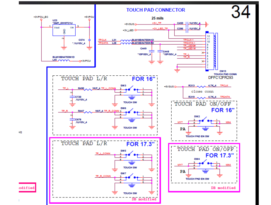

    Szukaj po opisie układu kontrolera na płytce touchpada
    Masz np. z Quanta UT3-UT5. opis złazca touchpada (12-pin)

    Daj /lub napisz nazwę układu kontrolera.
    * na foto słabo widać

    Układ kontrolera T1006 0616

    Nie podepniesz bezpośrednio pod USB.
    To Touchpad na PS/2.
    Musisz zaopatrzyć się w aktywną przejściówkę PS/2->USB.
    Popularne swojego czasu adaptery dodawane do myszek czy klawiatur nie zadziałają w takim połączeniu.
    Przynajmniej opierając się na schemacie laptopa w którym pracował.
    Tzn jaką muszę kupić tą przejściówkę ? Bo nie mogę znaleźć aktywnej, tylko same zwykle sa.

    To taka przejściówkę mam, to wiem że to trzeba podłączyć do ps/2 a następnie przejściówka do usb. Tylko jak na razie nie mogę tego podłączyć bo taśma jest uszkodzona i potrzebuje do złącz testowych przylutowac przewód, tylko jak na razie nie wiem do których 😉

    @koks110 Z tak ciemnej fotki to szklane kule nie czytają.
    Masz schemat laptopa, masz płytkę, na taśmie czy złączu znajdziesz pin 1.
    To już sobie prześledź optycznie nawet, jeśli nie masz miernika które piny wtyczki lecą do którego TP.
