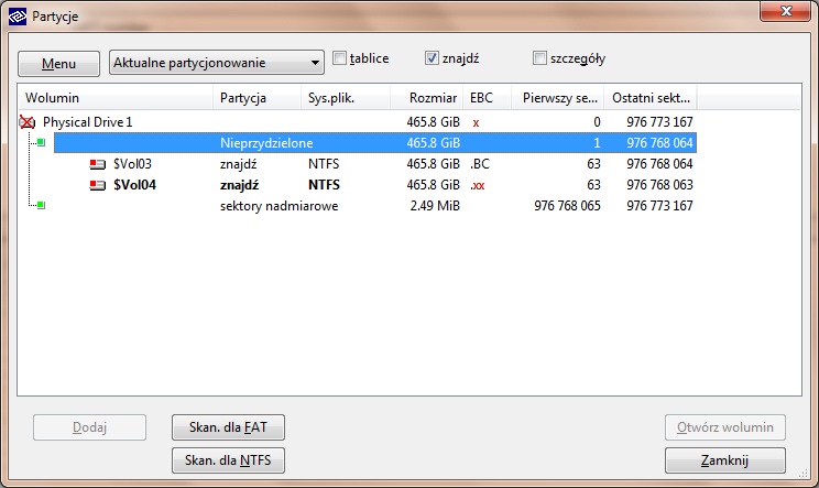

    w załączniku pierwsze 2048 sektory dysku...
    i zrzut partycji...

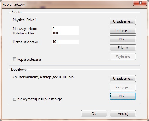

    Nie wiem jak to się stało - ale teraz mój dysk wygląda inaczej w obrazie partycji w DMDE. Zamieszczam ponownie screena i sektory od 0 do 100 tym razem. Zastanowiłem się nad instrukcją z forum i chyba za pierwszym razem walnąłem gafę, bo chodziło pewnie o to, że do 2048 jeśli dysk jest z WIN7 (bootowalnym). A mój dysk to po prostu dysk zewnętrzny z danymi. Proszę o pomoc.

  • #5 7934401
    littleperson
    Posty: 9
    ok, rozumiem. Tylko, ze to się samo zmieniło ... tzn. Nie kojarzę, bym robił coś, co mogło by 'naprawić' mój obraz. Więc czemu zmieniło się samo ?
    System nadaje dyskowi literę, ale nie widzi go jako dysk - Wg. windows 7 jest 0 miejsca, brak systemu plików - i po podłączeniu nadal chce go formatować. Po kliknięciu w "Moim Komputerze" - jest info, że dysk jest niedostępny, a "Plik lub katalog jest uszkodzony i nieczytelny"..
    W DMDE natomiast jak na początku, przy wyborze dysku zmienię na "Dysk logiczny lub woluminy" i wybiorę dysk zgodnie z literą przypisaną przez system - pojawia się info, o tym, że wystąpił błąd MFT i użyty będzie MFTMirr . W kolejnym okienku "Nie ma żadnych prawidłowych klastrów startowych MFT". Wybieram tam Auto wykrywanie parametrów NTFS.. no i uruchamiam skanowanie od 0 do końca z domyślnym buforem 128 (choć z tego co rozumiem - większy chyba byłby lepszy, ale co tam.. i tak nie bardzo zdaję sobie sprawę jak to ma mi pomóc... ) Na razie się skanuje..
  • #6 7934411
    migol21
    Specjalista HDD Recovery
    Posty: 10064
    Pomógł: 1252
    Ocena: 413
    Możliwe, że nacisnąłeś dodaj w DMDE.

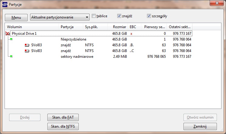

    Poruszam się nadal dość po omacku, to mój pierwszy kontakt z DMDE .. chodzi o skan dla NTFS ? Co to mi da, bo chyba było wszystko ok po tym, nie widziałem żadnej opcji "napraw" czy coś...
    ... niech to ! Znowu jest inaczej w partycjach ! O co tu chodzi ?
    OS nie rozpoznaje dysku z danymi i chce go formatowac..
    "Dodaj" dodaje partycje, tak ? Jeśli tak, to gdzie mam ją dodać ? Tam gdzie jest EBC "B" czy "C" ? i co to właściwie oznacza ?
    Dziwne, że znowu się to zmieniło ... czy to może wynikać z tego o czym pisałem na wstępie ? Tzn. że odłączam dysk z USB tak po prostu, bez "Bezpiecznego usuwania" ? A może to wirus jakiś ? Widziałem na forum dodany również na dniach problem, w którym autor pisze, że dysk USB zmienił mu się w RAW i nie można go odczytać...
    #8 7934479
    migol21
    Posty: 10064
    Pomógł: 1252
    Ocena: 413
    1) Najlepiej jak byś dysk podłączył bezpośrednio do komputera nie przez USB
    2) Znów nie odczytałeś sektora 0
    3) Po SKAN NTFS pokazują się woluminy, które można otworzyć
    Niestety będę dopiero za parę godzin.
  • #9 7934511
    littleperson
    Posty: 9
    1) Chyba nie jestem w stanie - dysk jest w wodoodpornej, zaspawanej gumie. Nie wiedzę za bardzo sposobu by go wydostać bez jej trwałego uszkodzenia (i pewnie utraty gwarancji w związku z tym)
    2) hehe, to już nie wiem co jest... robię to tak jak na obrazku:

    ...TestDisk przy próbie naprawy MFT twierdzi: MFT and MFT Mirror are bad. ... hmm... padła kopia ? W takim razie czy da się to odzyskać inaczej niż przez zgrywanie plików na inny nośnik (lub. ew. to co proponowałeś - zgranie obrazu dysku, format i przywrócenie..) ?
    A jeśli nie - to czym darmowym najlepiej zgrywać dane z dysku po kawałku, tak by była zachowana struktura plików / katalogów.. ?
