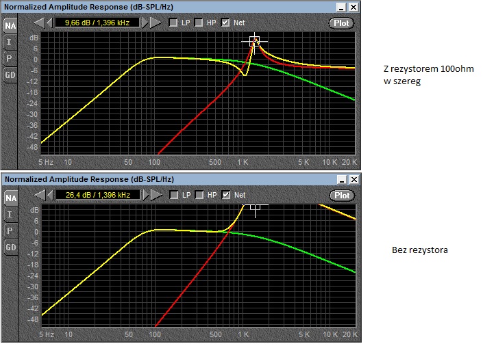

    Miałem na stanie kolumienki ZG15C od radia Zodiak. Jako ,że głośniki wysokotonowe wogóle nie grały (prawdopodobnie spalone) ,a niskotonowe miały sproszkowane zawieszenie górne to pomyślałem jednak o wymianie na coś trochę mocniejszego mocowo.
    Z oferty Tonsil miałem do wyboru tylko GDN 16/30 za cenę 59zł. Wysokotonowego 9/15 lub zamiennika nie znalazłem.
    Natomiast oferta STX przykuła moją uwagę i zdecydowałem się na przetworniki tej firmy.
    Padło na GDN-16-50-8-SC i GDWT-9-200-8.
    Problem polega na zbyd dużej różnicy SPL głośnika niskotonowego i wysokotonowego.
    Mam korektor ,ale to nie to samo.
    Potrzebuję pomocy przy obniżeniu sprawności głośnika wysokotonowego.
    Posiadam program x-over pro i wyliczył mi z parametrów T-S podanych na stronie STX ,że od 700Hz do ok 10kHz jest górka która ma szczyt 24dB!!!!
    To niedopuszczalne jak dla mnie.
    Planuję zrobić zwrotnicę i tak by jakoś "wyliniować" tą charakterystykę.
    Czy wstawienie samego w szereg z wysokotonowym nie da już poprawy?
    Na wykresach daje ,ale znowóż jest takie załamanie charakterystyki.
    ZG15C wymiana na STXy. Obniżenie sprawności głośnika.
    Jak narazie udało mi się zejść do takiego poziomu
    Rezystor 50ohm.
    Tylko pytanie czy dobrze myślę i rozważam....

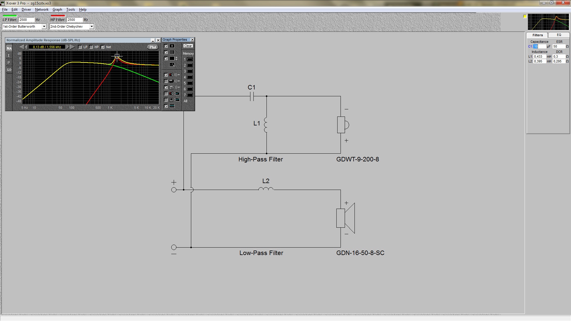

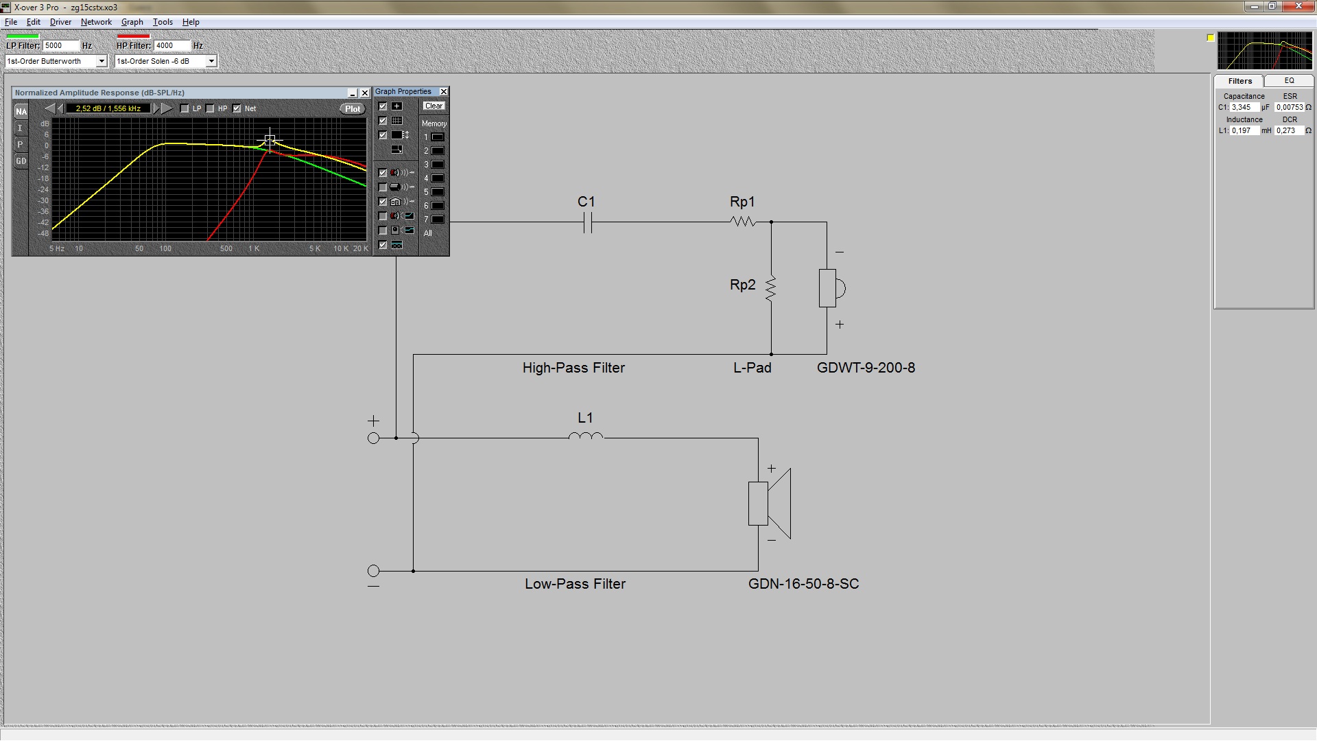

    Masz rację co do nowych głośników.
    Najbardziej zależało mi na tym GDN bo był jako jedyny w rozmiarze 16cm.
    GDWT kupiłem już przy odbiorze GDNów i powiem szczerze ,że bez pomyślunku.
    W sumie to był to jedyny głośnik na 9cm.
    Bardzo dobrą stronę podałeś do obliczania filtrów.
    W programie też mam tę funkcję ,więc podstawiłem i wyszło mi takie coś i chyba już jest "prawie" dobrze.
    Co powiesz o takim układzie?

    Nie wiem - coś podejrzanie to wygląda.
    Daj cewkę 0,3 mH i kondensator 4,7 uf (pamiętaj, tzw. suchy MKT), i tłumik
    -18 db - rezystor 1 7 ohm, rezystor 2: 1,10-1,2 ohm.
