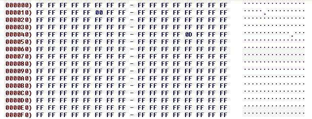

    Ok.
    Przykładowo dla kanału 1:
    Dane (słowo,bajt) z przełącznika 010101 (binarnie) - zamieniasz na HEX = 15
    Dane dla scalaka 000000 (binarnie) - zamieniasz na HEX = 00
    Licząc dla kanału 40 wartości będą takie:
    Przełącznik:4C scalak: 0D
    Masz teraz 2 dane HEX da każdego kanału.
    Używając edytora bufora, który znajduje się np. w programie do programowania
    pamięci wpisujesz w adresie o wartości danej z przełącznika (15) daną dla scalaka czyli 00 dla kanału nr.1
    Takich wpisów musisz wykonać 40 - tyle ile jest kanałów.
    Tak to wygląda w buforze jak wpisałem dla kanałów 1 i 40:
    CB Grundig cbh2000 - jak przerobić 15 kanałów na 40 za pomocą epromu?
    Jak opanujesz ten krok - wystarczy już tylko połączyć zaprogramowaną
    pamięć pomiędzy przełącznik i scalaka o czym dalej.
    (porty scalaka nie zmieniające stanu można połączyć na stałe do 0 i 1 - te co pisałeś)

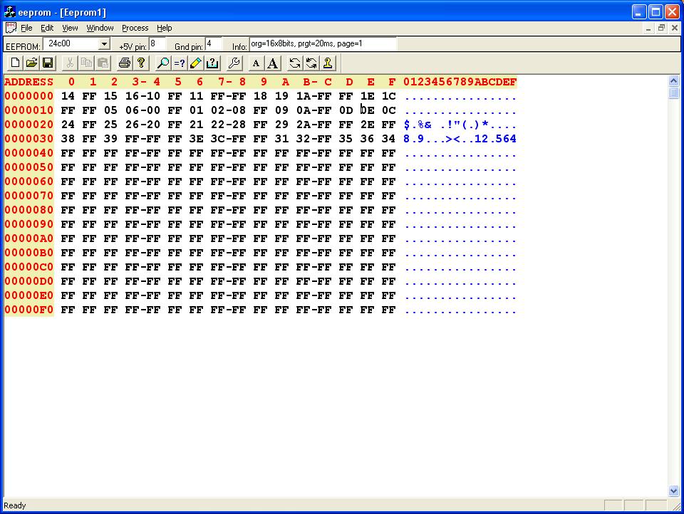

    No i wyniknął problem .Teraz przy przeliczaniu okazało się że sześć par kanałów ma te same ustawienia ( na przełączniku) wcześniej nie zwróciłem na to uwagi .Ten przełącznik pracował z pll03a i musiał używać więcej bitów -chyba? Popróbuję z innym przełącznikiem .
  • #10 7953131
    radowit
    Posty: 285
    Ocena: 27
    Inaczej podłączyłem się do przełącznika i problem zniknął .Oto mój bufor z czterdziestoma kanałamiCB Grundig cbh2000 - jak przerobić 15 kanałów na 40 za pomocą epromu?

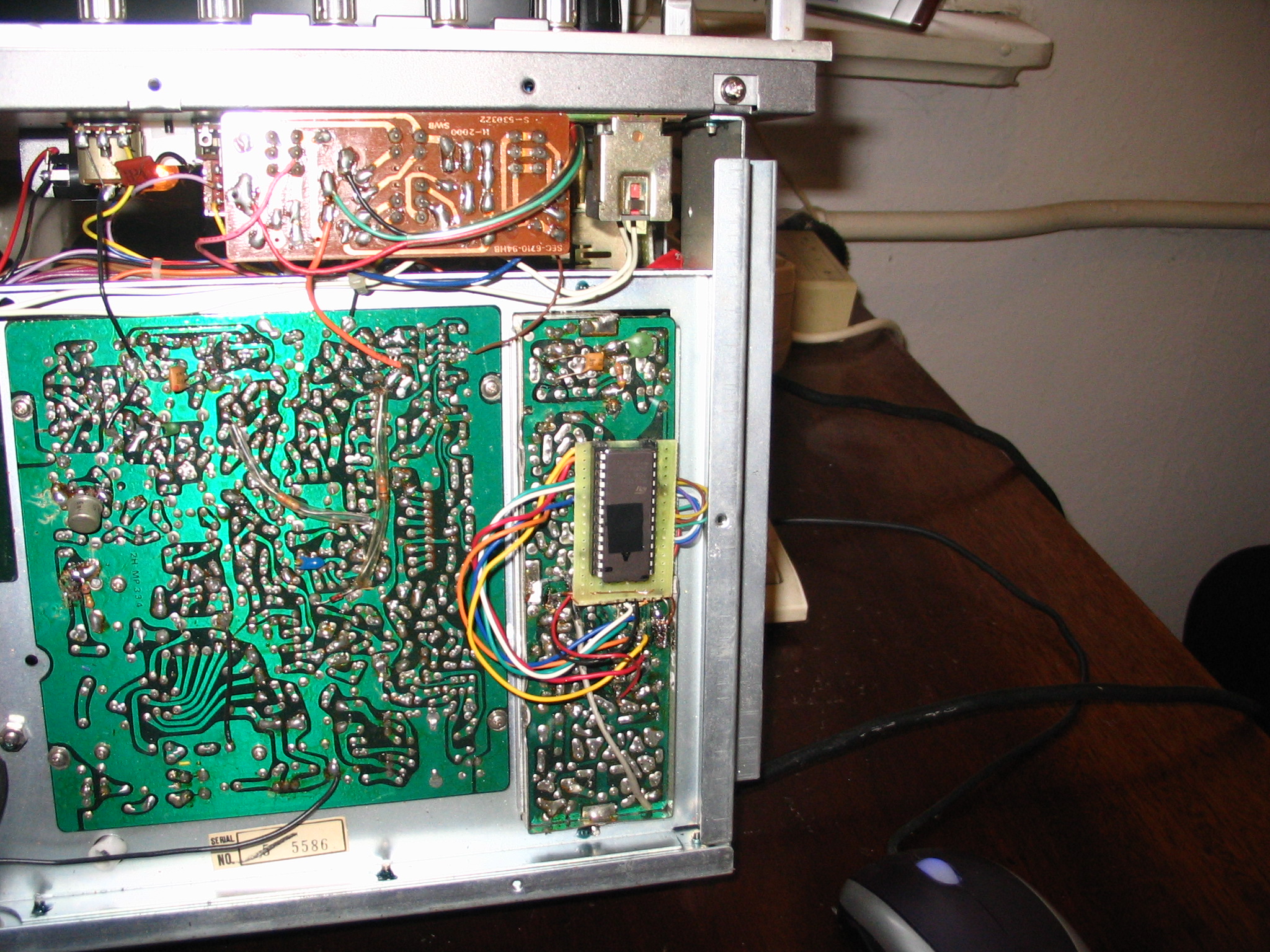

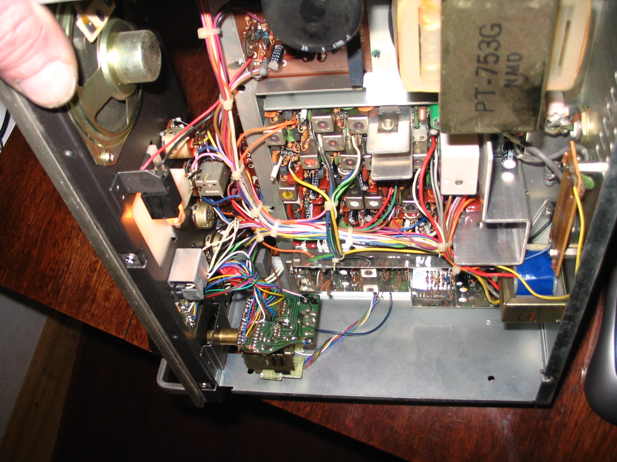

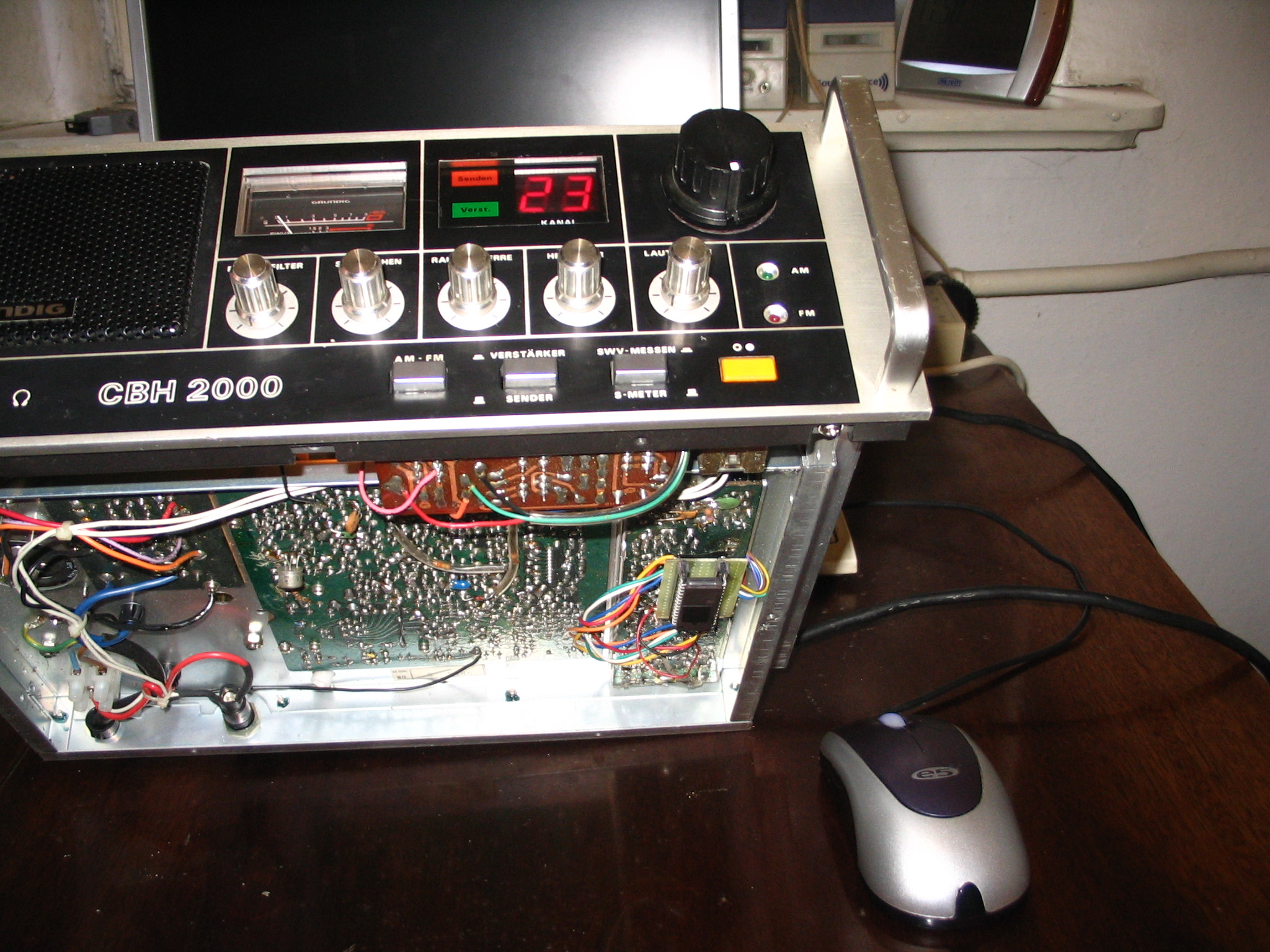

  • #17 7991859
    radowit
    Posty: 285
    Ocena: 27
    Witam .Dorzucam kilka fotek z przeróbki . Wszystko działa elegancko ale musiałem wszystkie wejścia od A0 do A5 podciągnąć do masy-przez oporniki 10k- bo eprom działał nie stabilnie .PozdrawiamCB Grundig cbh2000 - jak przerobić 15 kanałów na 40 za pomocą epromu? CB Grundig cbh2000 - jak przerobić 15 kanałów na 40 za pomocą epromu? CB Grundig cbh2000 - jak przerobić 15 kanałów na 40 za pomocą epromu?
