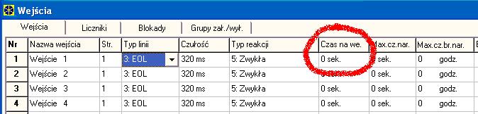

    Posiadam Integre 32 mam "strefe Drzwi" w której są wejścia do wszystkich drzwi w obiekcie kontaktrony NC na wejścia drzwiowe .Nie mogę znaleźć jak ustawić aby po załączeniu tej strefy opóźnić jedno wejście drzwi główne .Czyli mieć czas otwarcia drzwi wejścia do obiektu do klawiatury i wyłączenie alarmu.Patrzyłem w ustawieniach serwisowych ale jest tylko czas na wyjście .Proszę o pomoc

    Wczoraj ustawiałem to na 15 s. ,po uzbrojeniu systemu otwierałem drzwi i alarm wzbudzał się od razu jak przyjdę po południu spróbuję jeszcze raz i poinformuję ,na razie dziękuję za zainteresowanie postem

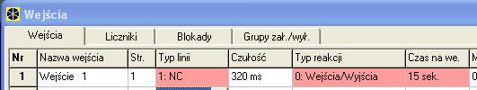

    Mam jeszcze pytanie bo to może jest błąd w ustawieniu - wejście jest ustawione typ reakcji - obwodowa a powinna być chyba ustawiona jako zewnętrzna aby zadziałał ten czas 15 s

    jeżeli nie jest z niczym powiązana to raczej jako 0:wejścia/wyjścia

    Co to znaczy że nie jest z niczym powiązana (jest to kontaktron 2 przewodowy satela ustawiony na nc

    chodziło mi o to że jeżeli nie jest poprzedzona żadną linią wejścia/wyjścia lub wejścia to ustawiasz ją jako wejścia/wyjścia

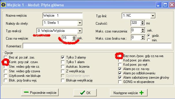

    A dokładne ustawienia:
