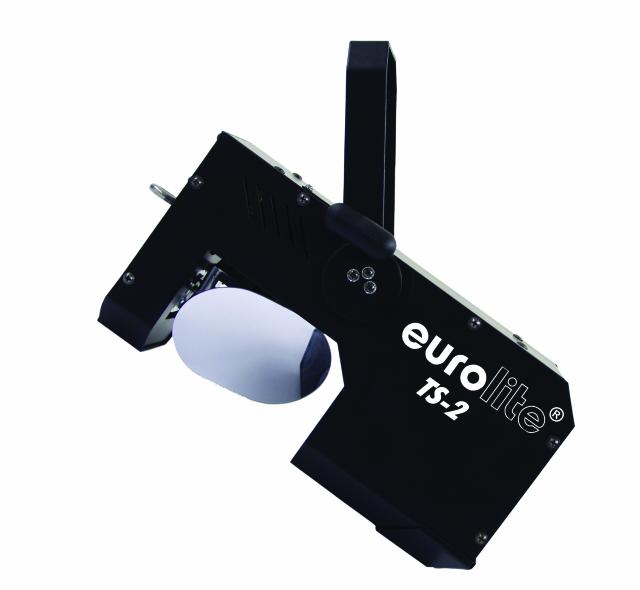

    Posiadam scaner Eurolite TS-2
    Chciałem się dowiedzieć jaką tam można zastosować żarówkę która będzie mocniej świecić niż fabryczna. Oczywiście ma być to taka żarówka która mi nie przepali kolorów. Na rynku jest dużo żarówek LED ale nie pisze na nich jakiej mocy one odpowiadają zwykłym żarówką.
    Jaką mocniejszą żarówkę LED wybrać do skanera Eurolite TS-2?
    Parametry:
    tarcza 12 kolorów, 2 podwójnych + otwarte
    filtr korekty koloru na 6000K
    tarcza z 12 gobo, otwarte i zamknięte
    efekt stroboskopowy
    5 kanałów DMX
    sterowanie DMX-512 możliwe za pomocą każdego sterownika DMX
    funkcja sterowania muzyką poprzez wbudowany mikrofon (bez DMX)
    funkcja Master/Slave (pierwszy skaner (Master) może sterować pozostałymi (Slave))
    4 wysokiej klasy silników krokowych sterujących
    wyłączenie żarówki poprzez DMX
    żarówka hal. EFR 12V/100W GZ-6,35 z odbłyśnikiem w zestawie, chłodzona wentylatorem
    Zasilanie żarówki jest na elektronicznym zasilaczu:
    http://www.prosklep.com/product/index/id/m4a190257e5e55/cat/2986/Trafo_für_TS-2.htm
    Ewentualnie moge go wymienić na 12V 250W czy coś podobnego
    Tarcza kolorów:
    http://www.prosklep.com/product/index/id/m4a190257dad11/cat/2986/Farbrad_für_TS-2.htm
    Myślałem aby nie zastosować tej żarówki: http://www.prosklep.com/product/index/id/m4a1...at/2930/OMNILUX_ENH_120V/250W_GY-5.3_500h.htm , a jako zasilanie na 120V to dał bym regulator napięcia na triaku aby obniżył napięcie
    Instrukcja: http://docs.ts-audio.biz/n/nt/nte3odu3nju/stn/51785765_v_1_2.pdf

    Jedyne rozwiązanie - sprzedać skaner.
    1. Mocniejsza żarówka na 99% coś przepali prędzej czy później (oczywiście jak wstawisz większy zasilacz do niej.
    2. Żarówki wysokonapięciowe są mega nietrwałe - 2do5 imprez i znów zmiana. Zresztą ciepło i tak wydzielą 2,5 raza takie jak ta co jest.

    Jest to mały skaner. A więc i mała żarówka.
    Przebudowa średnio ma sens, gdyż pochłonie spore zasoby finansowe.
    Obudowa jest za mała na większą moc, ale możesz próbować.
    Zastosowanie żarówki na 120V mija się z celem - takie żarówki to do DERBY się tylko nadają.
    Lepszym pomysłem jest zastosowanie żarówki z odbłyśnikiem na większą moc np.
    EFR 150W 15V lub ELC 250W 24V , ale do nich będziesz musiał zastosować ciężki i duży transformator.

    I coś do wychłodzenia tych dodatkowych 150W mocy ;)
    Jaką żarówkę posiadasz oryginalnie (firma) bo jeśli fabrycznie jest jakiś Omnilux, to radzę zmienić na (taką samą, ale) Philips i od razu zobaczysz różnicę!

    Diodą to sobie możesz poświecić w latarce :)
    Nie żartuj. Chciałeś mocniejsze, źródło światła, a proponujesz słabsze.

    Żarówka EFR 12V 100W zapewnia strumień świetlny rzędu 3000-3600lm (dla żarówek o trwałości ok 50h) Więc popatrz jakiej diody potrzebujesz żeby świeciło mocniej . Dobra dioda power led o mocy 30W ma dopiero jakieś 2700-3300 lm . Więc potrzeba by z 50W leda :)

    Osobiście przymierzam się do zakupu używanych scanerków (mam już upatrzone ts-5) i najprawdopodobniej żarówa pójdzie w odstawkę i zamontuje PowerLed'a.
    Myślę o 100W Led.
    Na dzień dzisiejszy wiem jak wypada porównanie 50W led z 250W żarówką z efektów Discotech FX2 (sam porównywałem).
    Żarówka wysiada przy takim led'zie...
