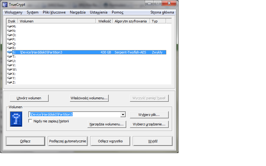

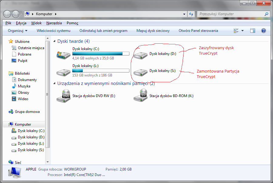

    Jeśli zaszyfrowałeś cały dysk to w TrueCrypt montujesz nie dysk w sensie urządzenie tylko jego partycję, która jest na dysku czyli opcja select device i tam będzie np. -> \Device\Harddisk1\Partition1. Wybierasz literkę w TrueCrypt i klikasz mount. Po wpisaniu hasła powinno zamontować. Jeśli np. to jest pendrive to po podłączeniu pendrive do komputera jest on widoczny jako RAW i nie odczytasz go. Należy montować partycję zaszyfrowanego dysku (jak napisałem wyżej). Po takim zamontowaniu będziesz widzieć dwa dyski. Jeden to będzie ten RAW, który dostał jakąś tam literkę od systemu i drugi, który zamontowałeś na wybranej literce w TrueCrypt. :) Dysk nie jest szyfrowany dlatego dostajesz taki komunikat. TrueCrypt szyfruje partycję dysku dlatego należy wybrać urządzenie przez select device.

    Tak właśnie w ten sposób montuje oraz mam ten dodatkowy dysk i jego także nie da się odczytać. Próbuje odzyskać dane Active file directory znajduje kilka partycji ale nie da się wszystkiego odzyskać, za to fotorec odzyskuje zdjęcia. Może jest jakiś sposób żeby w TrueCrypt odwrócić proces, albo jakoś inaczej odszyfrować partycje ?

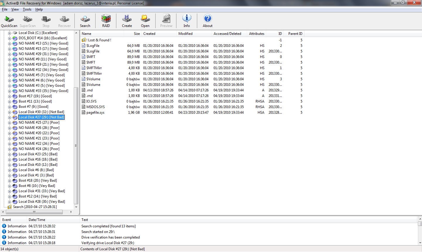

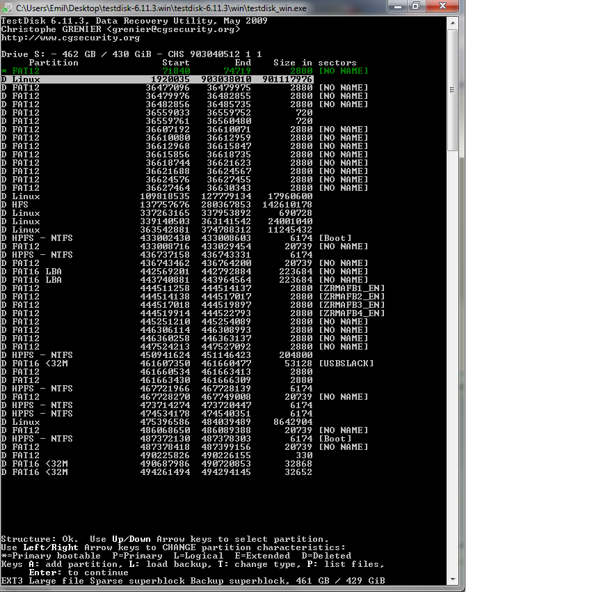

    Dysk jest w 100% sprawny, jest zaszyfrowana 1 partycja, montuje ja w TreCrypt i nawet nie mogę jej otworzyć ani odszyfrować. Programy do odzyskiwania widza kilka dysków z różnymi formatami partycji :
    TrueCrypt – brak dostępu do zaszyfrowanej partycji, system plików RAW po montażu
    Test disk (Wcześniej pracowałem na linuxie a ostatnim formatem był NTFS)

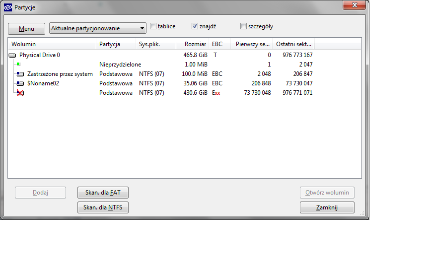

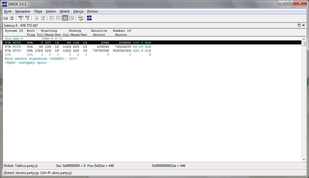

    Podaj screen partycji z programu DMDE i przeskanuj partycje
  • #9 8018035
    emilw11
    Posty: 25
    Pomógł: 2
    Screen z Dmde
