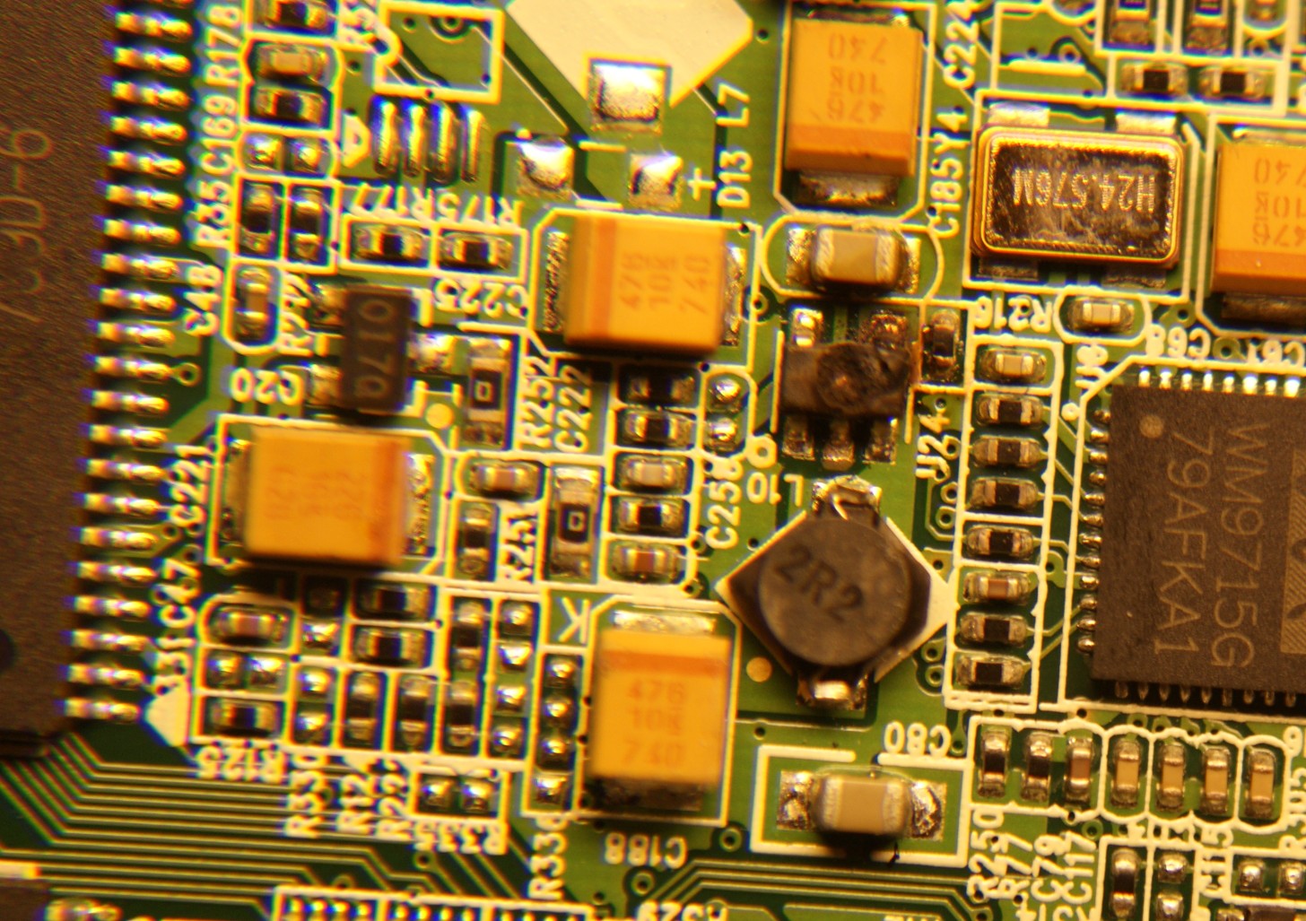

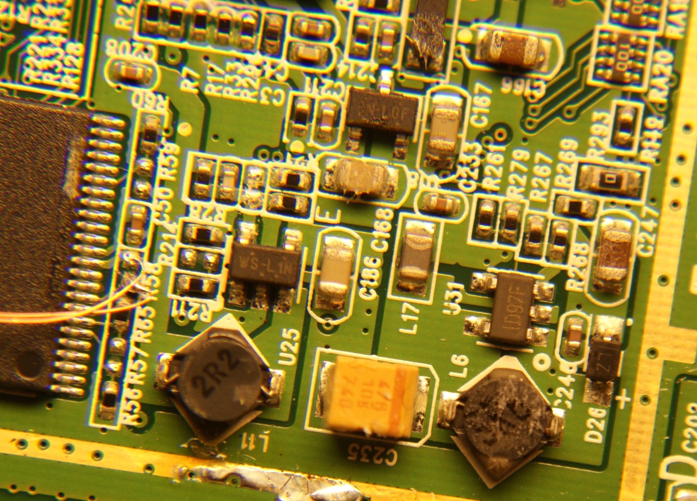

    Witam!
    W uszkodzonej nawigacji Akira MM 3518-A3 znalazłem przepalony element o oznaczeniu WS-L1N. Występuje w układzie (chyba) przetwornicy zasilającej główny procesor Centrality at642. Typuję, że jest to jakiś tranzystor MOSFET, leży w pobliżu cewki L11, oznaczony jest jako U25. Występuje w obudowie podobnej do małej obudowy SO6, ale bez jednej środkowej nóżki (ma 5 nóżek). Niestety google nie dają zbyt zachęcających rezultatów. Czy ktoś może poratować jakimiś informacjami o tym układzie? Po lewej taki sam w innym miejscu płytki, a po prawej ten uszkodzony.
    Nawigacja Akira MM 3518-A3 - przepalony element WS-L1N Nawigacja Akira MM 3518-A3 - przepalony element WS-L1N

    Przyłączam się do pytania. U mnie spaliły się oba te elementy i nawet nie mam możliwości żeby wylutować i pomierzyć bo nie ma już takich samych na płytce.

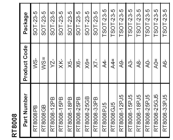

    Wiesz może gdzie mogę kupić taki układ (szukałem w kilku sklepach internetowych ale niestety nic nie znalazłem) albo czy można go zastąpić jakimś innym?
  • #5 8955599
    Ciz
    Poziom 36  
    Posty: 1933
    Pomógł: 420
    Ocena: 115
    Jeżeli ścieżki są jako w pdf-ie, to będzie RT8008PB
    http://www.zhanyedz.com.cn/stockEn_RT8/RT8008PB.htm
    http://www.zwchip.com/stockEn_RT8/RT8008PB.htm
    No dopytaj u dystrybutorów firmy Richtek Technology Corporation w Europie:
    http://www.richtek.com/contact10.3.jsp?pos=7
    Wszystkie mają e-mail.
    A pdf - wszędzie piszą, że to nowość, że powinno dogadać z dystrybutorem.
