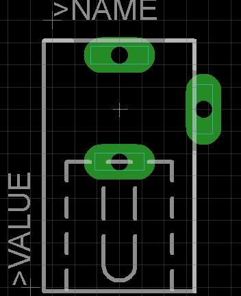

    Mam projekt płytki, w którym jest użyte gniazdo jack(obraz poniżej) z biblioteki con-jack, zleciłem wykonanie płytki firmie. Jak otrzymałem płytki to się zdziwiłem, że pady pod jacka mają tylko otwory(które muszę sam powiększać), a powinny mieć prostokątne wycięcia. Chyba byłem naiwny i myślałem że obrys warstwą "milling" w postaci prostokątów na padach(widać na obrazku), da wykonawcy informacje że powinny być tam wycięte/wyfrezowane odpowiednie otwory. Mam trzy pytania:
    1.Do czego służy ta warstwa milling?
    2. Jak zmienić okrągłe otwory w padach na prostokątne?
    3.Może jest gdzieś biblioteka z odpowiednimi gniazdami jack, których mógłbym użyć?

    Warstwa "Milling" służy do definiowania frezów. Jeśli wysłałeś projekt w postaci pliku Eagle'a, to firma może, ale nie musi zwrócić uwagę na tą warstwę - w takim wypadku najlepiej podkreślić w zamówieniu, że na płytce są frezowania na warstwie Milling - w tym wypadku metalizowane (jeśli płytka dwustronna).
    Jeśli wysłałeś gerbery, to bez odpowiedniego ustawienia CAM Processora dane z tej warstwy nigdzie się nie pojawią. Ja zaznaczam takie frezowania na rysunku owiertu i odpowiednio opisuję w tabelce (wymiary, metalizacja czy nie).
    W Eagle'u nie ma możliwości definiowania innych otworów niż okrągłe.
