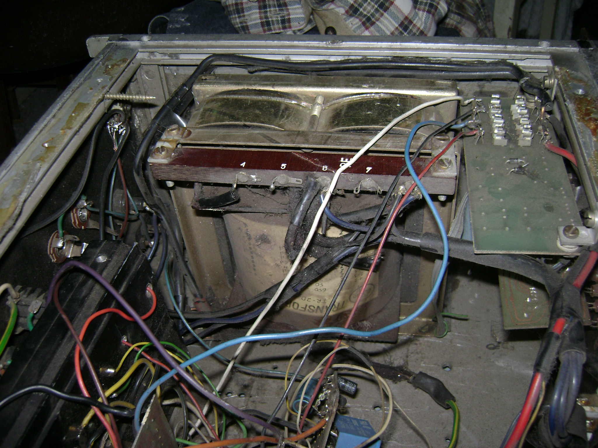

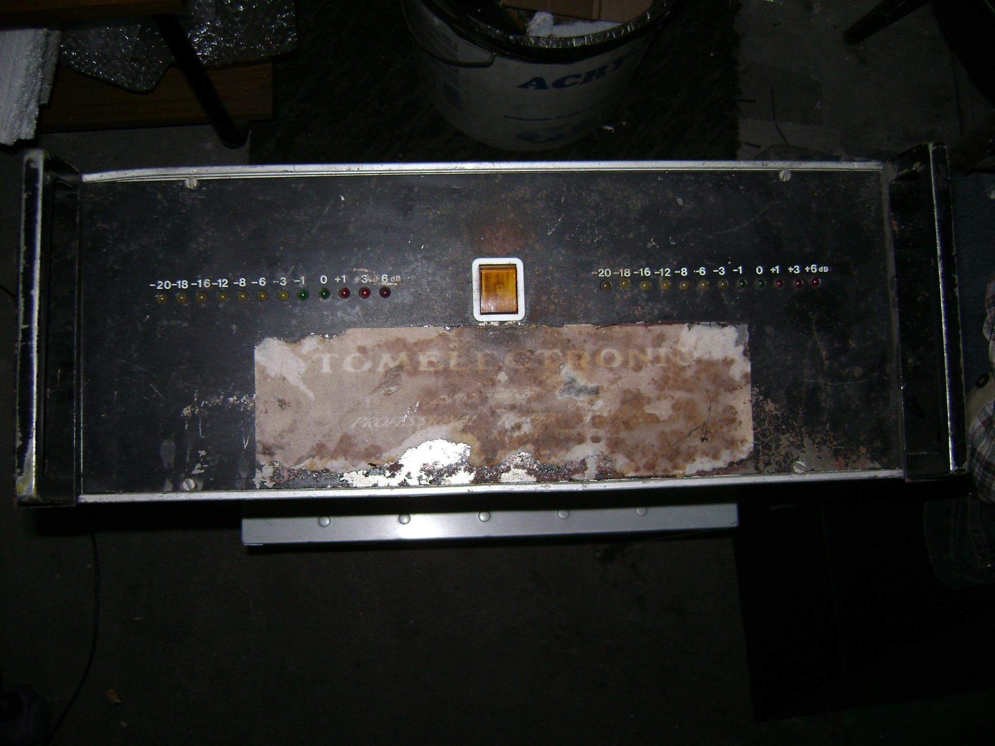

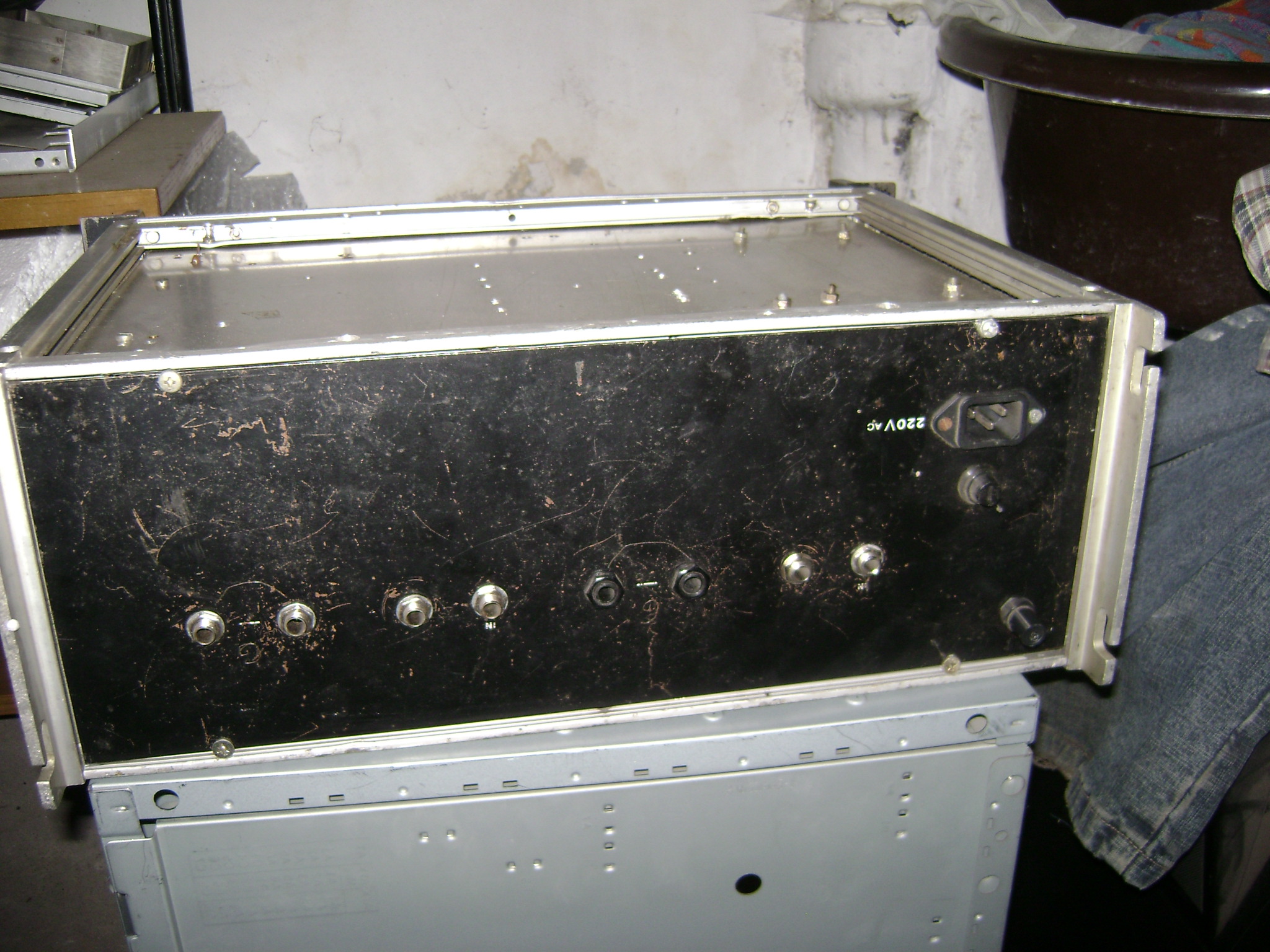

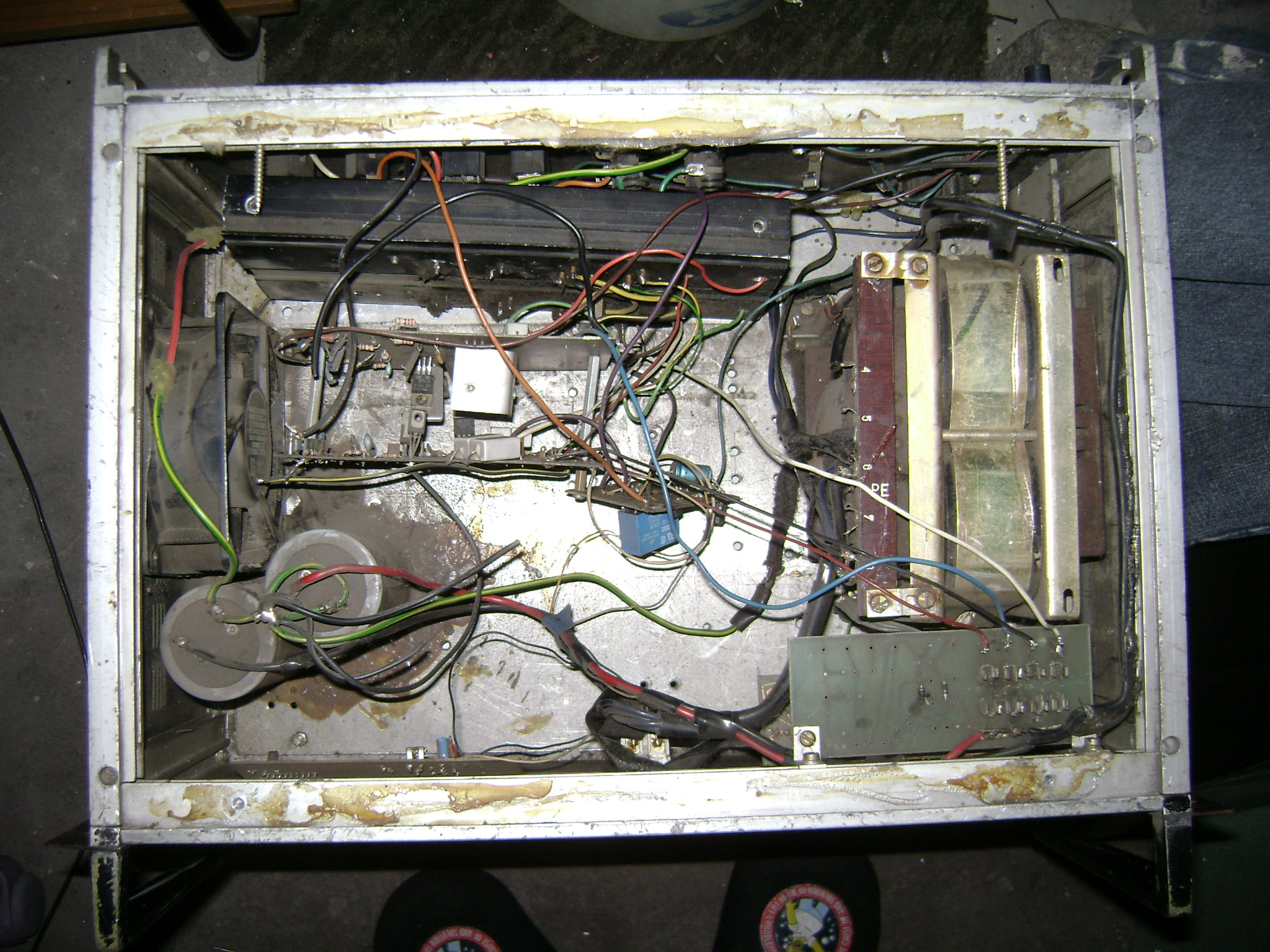

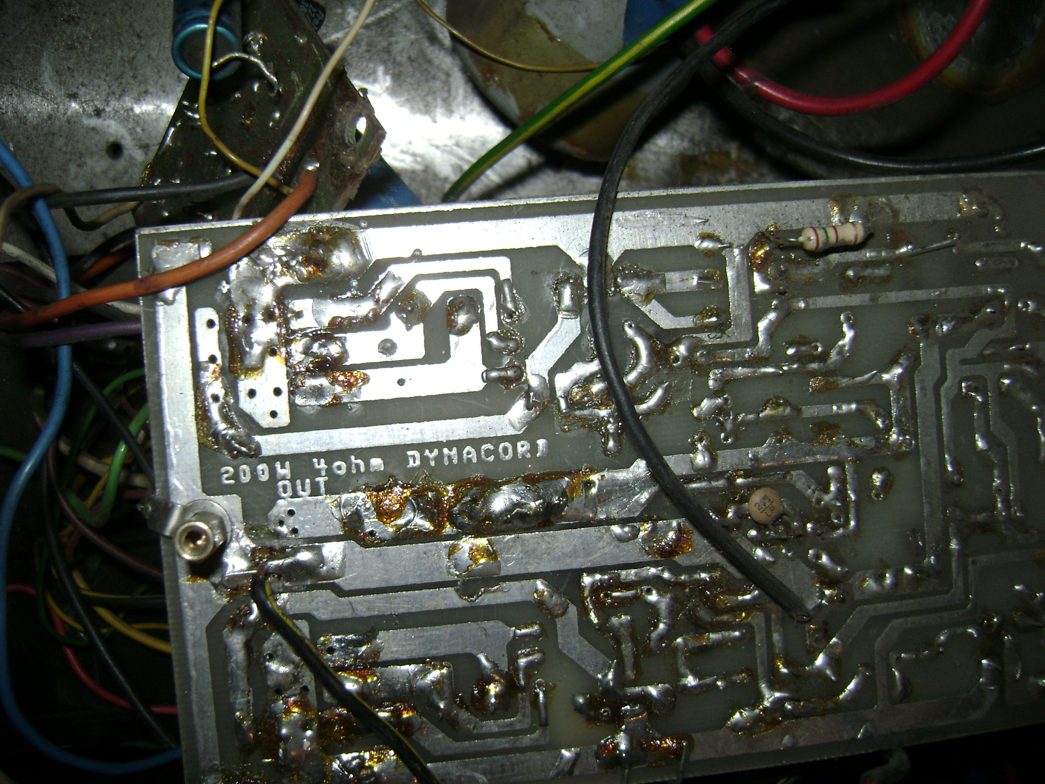

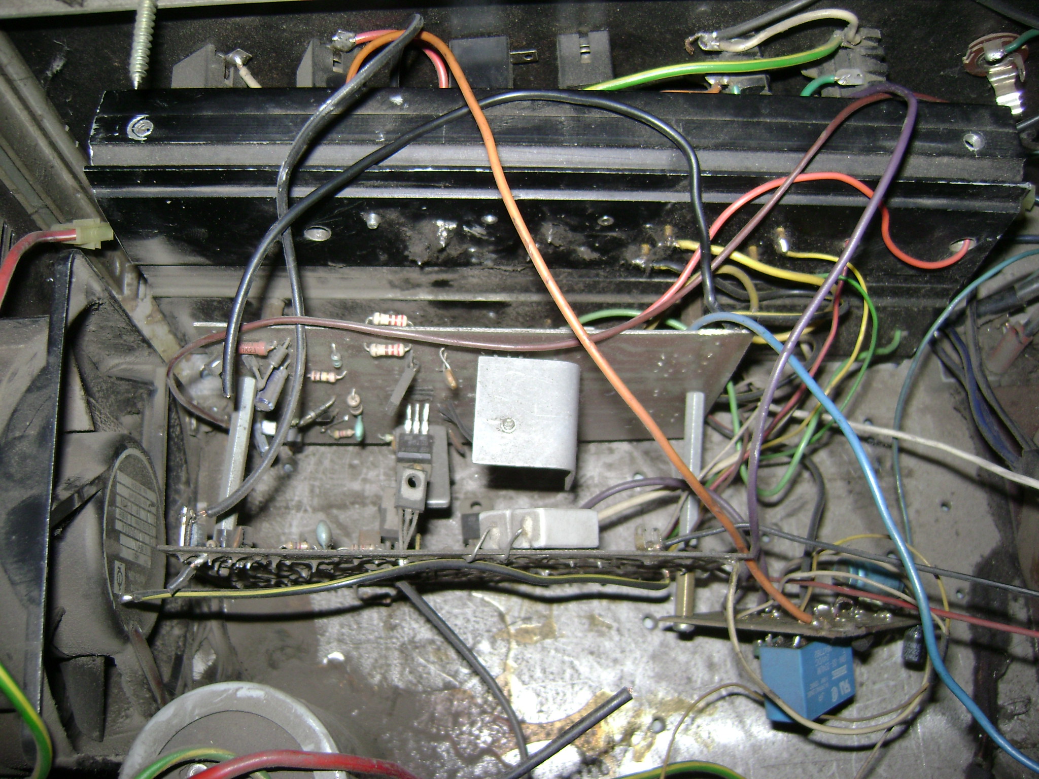

    Wygrzebałem niedawno u znajomego taki ot wzmacniacz jak na fotkach. Nie wiem zbytnio co to za firma i ile to mam mocy dlatego o pomoc zwracam się tutaj. Nie włączałem go ponieważ widać poucinane kable i chyba ktoś w nim już kiedyś grzebał. Filtracja to dwa kondensatory 15000uF/56V a w stopniu końcowym siedzi 8 tranzystorów 2n3055(3 oryginalne z Toshiby) Co do ich stanu technicznego nic nie mogę powiedzieć ponieważ padłą mi bateria w mierniku:/.Resztę widać na fotkach.

    on trochę wygląda na samoróbkę, albo jakby ktoś go przerabiał

    Też się nad tym zastanawiałem ponieważ kondensatory były przyklejone do dolnej obudowy a to raczej nie możliwe żeby tak było fabrycznie a z drugiej strony niby jest jakaś nalepka z przodu coś ala "tomelectronic profesional a**er ac(ti?)ve crosower"
    może jeszcze da się go uratować ;)

    Szkoda sobie głowy tym zawracać. Moc możesz w przybliżeniu określić na podstawie mocy transformatora sieciowego, który jako jedyny element jest cokolwiek wart z całej konstrukcji.
    Totalny bałagan, fatalny montaż, o wizualnej stronie tego sprzętu pisać chyba nie muszę.
    Uważam, że można wykorzystać konstrukcję metalową i transformator i na bazie tych elementów można pokusić się o budowę jakiegoś wzmacniacza o mocy 2x50, góra 2x70W lub monofonicznego wzmacniacza do pieca gitarowego o mocy 100 - 150W.

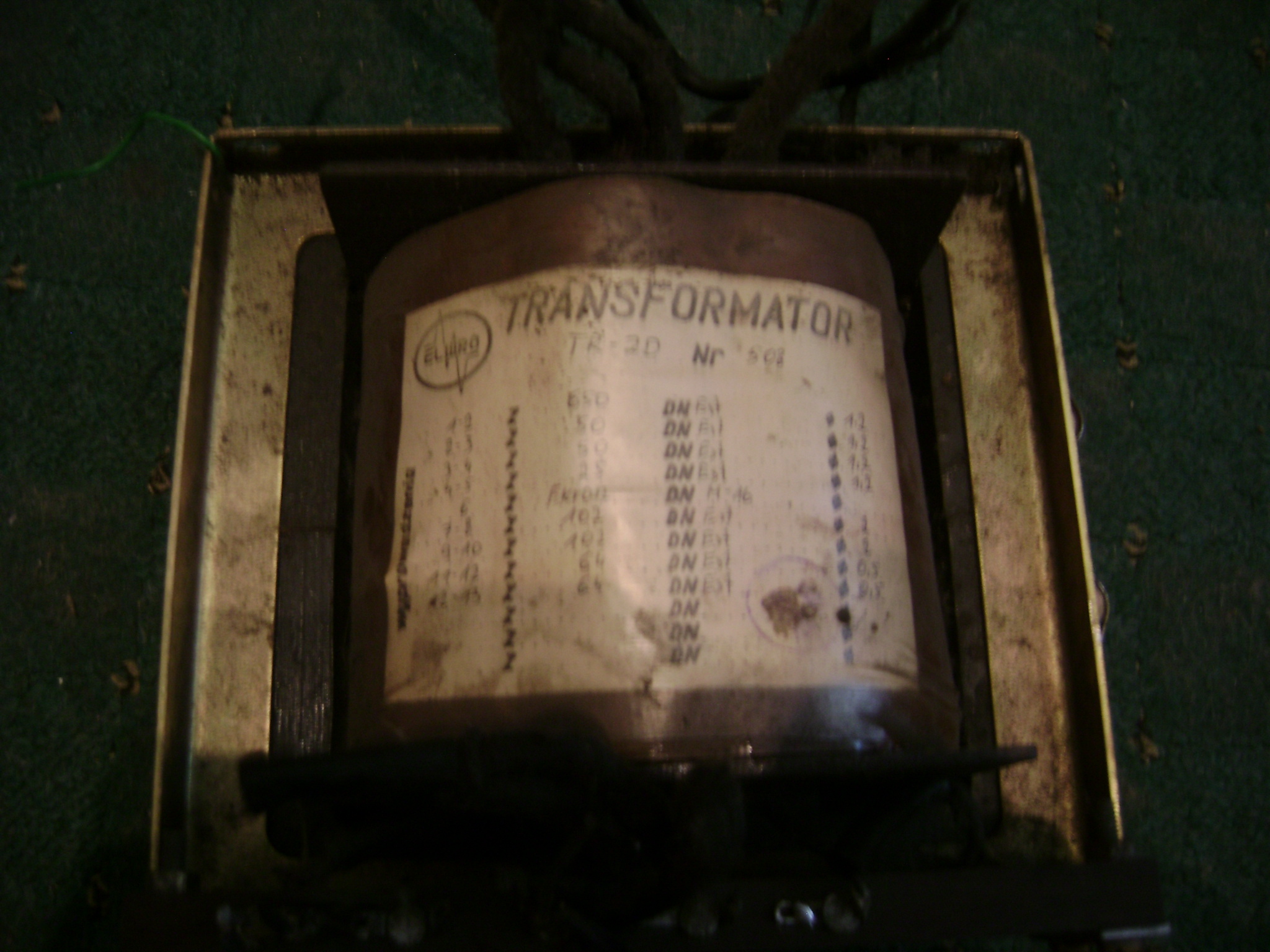

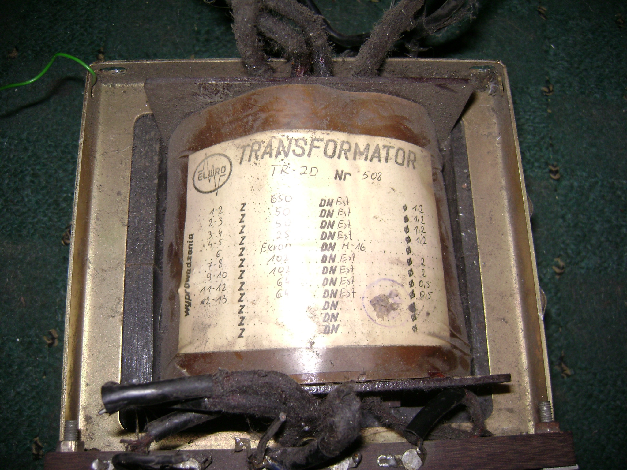

    Transformator jaki znajduje się w obudowie to TR-ZD (Elwro). Z tego co znalazłem na elektrodzie to ma on moc 400W. Czy to prawidłowe stwierdzenie? Może złożyć coś na 2SC5200 i 2SA1943 i wtedy zrobić z tego sprzęt o mocy 2x100W? Czytałem też opinie na temat 2n3055 i podobno są one już przestarzałe i nie są polecane do zastosowań audio. Będę wdzięczny za fachową radę :)

    Gdybyś zadał sobie odrobinę trudu, łatwiej byłoby cokolwiek poradzić. Chyba nie myślisz, że ludzie mają w głowach parametry transformatorów sprzed 20 lat.
    Zmierz przekrój rdzenia transformatora, napisz jakie napięcia ma na wyjściach, jakie przekroje drutu nawojowego, ile uzwojeń itp. Nie da się napisać nic konkretnego na bazie kilku fotografii, na których nie widać najważniejszych rzeczy.
    O zastosowaniu transformatora do jakichkolwiek celów można będzie powiedzieć dopiero po określeniu wszystkich jego parametrów.

    Przekrój rdzenia to 12 cm a co do przekroju drutu nawojowego i napięć widać na kartce informacyjnej na transformatorze. Poza tym nie wiem zbytnio jak określić ile jest uzwojeń.

    racja.Temat powinienem zmienić na coś w stylu " Co da się zrobić z pozostałościami nieudanej pracy elektronika" W wolnym czasie przyjrzałem się płytką i widnieje na nich napis "200W 4 ohm Dynacord" Może jednak warto spróbować uruchomić "to coś". Transformator postaram się jak najszybciej sprawdzić aby zacząć cokolwiek działać dalej.

    Uruchomić dla samego uruchomienia? Bałagan totalny, zlepek różnych konstrukcji, brak pewności, że to działało i że było właściwie dobrane. Już na pierwszy rzut oka widać, że ręce w to wkładał totalny amator i niechluj.
    Wstępnie policzyłem i wyszło, że masz symetryczne wyjście 2x35V zmiennego, co po mostku i na kondensatorach da ±50V do zasilania końcówki mocy - nawinięte drutem 2mm².
    Do tego drugie symetryczne wyjście 2x22V zmiennego, czyli ±30V do wykorzystania jako zasilanie przedwzmacniaczy lub do wykorzystania w dowolny sposób - nawinięte drutem 0,5mm².
