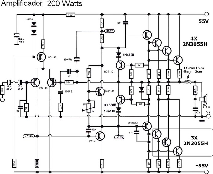

  • #12 15838414
    aksakal
    Posty: 8922
    Pomógł: 1667
    Ocena: 2983
    Schemat i moc wzmacniacza na tranzystorach KD503/KD502/2N3055 - poszukuję informacji

    Finalnie chcę zbudować te projekt bo kit kabel j-35 to tylko kit i wiadomo że nie zagra jakoś dobrze a mam nadzieję że ten 55W zagra lepiej. Pytam o te KD bo w przyszłości mam zamiar zrobić stereo, na jeden kanał kd503 a na drugi kd502 ponieważ nie mam 4x KD503
    http://www.eleccircuit.com/55-watts-rms-class...l-integrated-amplifier-that-you-build-easily/
    Aksakal twój schemat ma 7 tranzystorów 2N3055 a ja mam 4 sztuki może 5 :p 200W to dużo a ja chcę wzmacniacz do domu do spokojnego grania pod zg30c może Altonami 70. Bardziej celowalbym w jakość a te KD50x są "niezniszczalne" i dlatego tak je uwielbiam.

    Jesteś pewny,że wiesz czego chcesz?
    Do tego typu kolumn wystarczy wzmacniacz o mocy ok 35W.Schematów jest bez liku w sieci.Jeżeli zależy ci na jakości i nie musisz kurczowo trzymać się KD ... pomyśl nad czymś podobnym jak tu
    https://www.elektroda.pl/rtvforum/topic112236.html
    Wzmacniacz taki robiłem ładnych naście lat temu -nie było łatwo ale efekt był super
